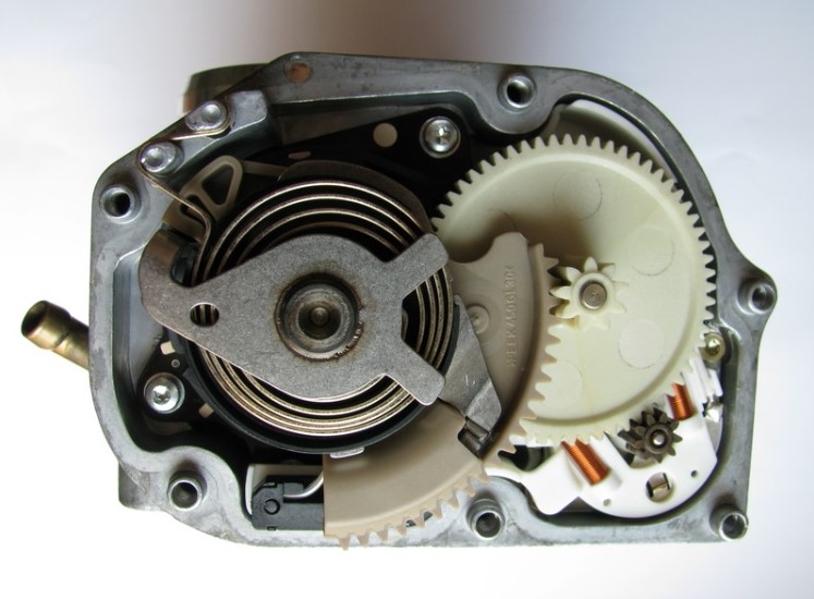

Не след дълго попаднах на това: http://dox.bg/files/dw?a=b9db0f1ec7 . В това pdf-че на 24-та страница е описана дроселовата клапа, и работата и с крузконтрол. Моята е точно същата, с моторчето, буксата и всичко останало, че дори и е свързана. Та в този случай изпълнителния механизъм е налице, и може да бъде управляван електронно, липсва ми само лостчето за мигачите с бутоните за управление на темпомата.

Колеги, вида на газта, било то електронна или механична няма никакво отношение към автопилота.
Като пример ще дам AEH, AKL и AQY.
Всичко идва от това дали ECU-то подържа екстрата и дали дросела е с голямия гребен.

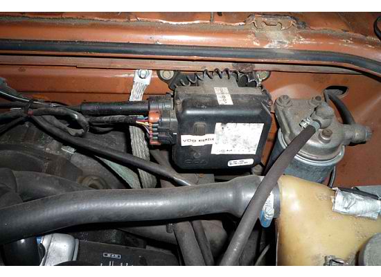

Моята Бора също е V5 и е без темпомат но имаше монтирано едно устройство което дърпа жилото на газта и можеш да си регулираш скоростта с +- от лостчето. Ако не се лъжа беше на VDO на кутииката пишеше "compact tempostat cruise control"

При включен автопилот в зависимост от сетнатата скорост на движение, ЕКУ-то променя положението на дроселовата клапа, като се стреми да поддържа тази контрола, на същия принцип, по който подържа оборотите на празен ход. Само, че тук стойността, която следи ЕКУ-то е скоростта с която се движи автомобила, а не оборотите. И това няма общо с педала на газта или връзката му с дросела. Е, ако километража е с жило, това наистина би било проблем, но автомобила, за който пита колегата е от по-ново поколение.
Тъй като при компенсиране на разликата в оборотите са нужни около 15-20 градуса отклонение на клапата, а при автопилота значително повече, то дроселите за автопилот са със значително по-дълъг гребен.

Доста добре го обясни, колега, адмирации.
Гребенът, предполагам, е това светлокафеникавото? Определено нещата при Мк4 са по-различни отколкото при по-старите поколения на Голф/Джета. Съществената разлика е в това, че при Мк2 и Мк3 управлението на круиза е отделен модул (наречен speed regulator), докато явно при четворката тоя модул е просто в самото ЕКУ на колата. Затова явно и в ЕТКА отсъстват схемите с клапанчета, вакуумчета и т.н. като при по-старите модели
