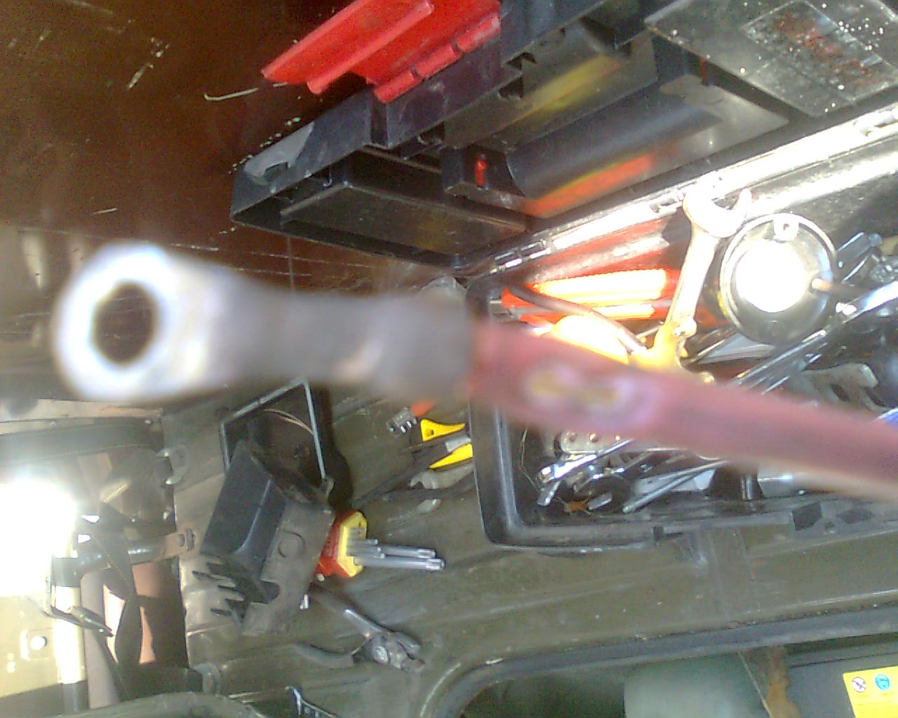

Мнениеот Aikona » Вто 22 апр 2014 10:48
Така, всичко в кутията при релето бе МАЗАЛО... Двата плюсови кабела бяха разтопени. Видяло е зор и то доста.
Но всичко е оправено, надявам се виновник да е старото реле ще видим.

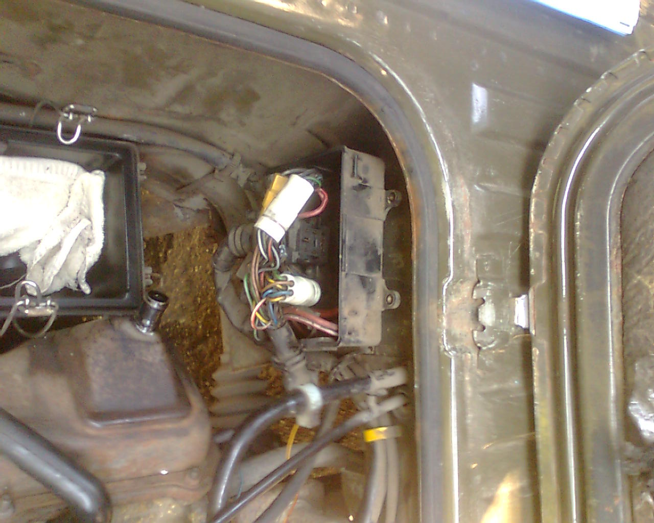

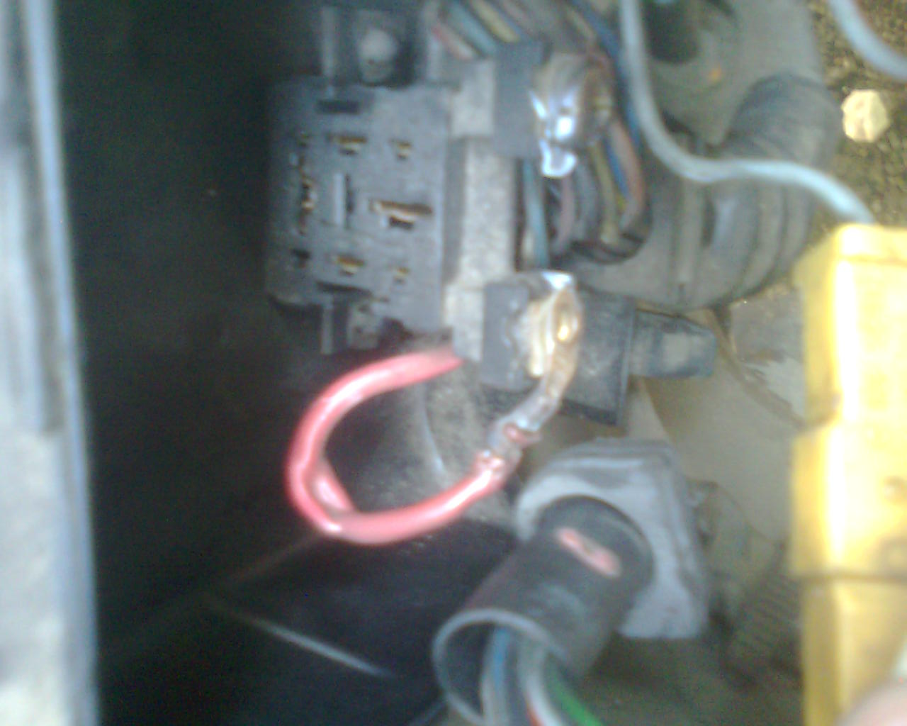

Мнениеот Aikona » Вто 22 апр 2014 10:52
Още малко снимки на случилото се.
Бая зор са видели тези кабели
бушона го нямаше....

Така проблема отстранен, като се пооправи инсталацията и се взе реле. Реле оригинално втора употреба донесено от колегата МИТКО, голями благодарности Мите :bowdown , Запали 2 пъти и до там , разглобих релето оказа се че пъпките на контакта са нагорели, прогорели но с малко доработки сега пали , но МИТКО каза че ще го замени . Така незнам но ми се струва че с реле колата работи по равномерно, харчи по малко от колкото без реле. Така че колеги това от мен ,
