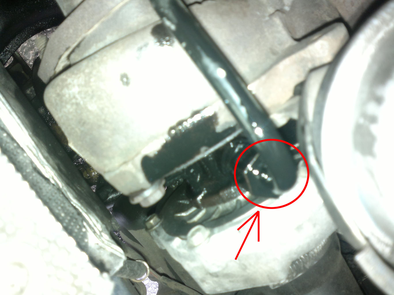

Най-новото 200 е описания проблем в заглавието на темата - пръска масло от една твърда връзка, която се намира на турбото.
Кратко описание на поредицата случаи, довели до това откритие:
Пасата отива на ремонт за гарнитура на глава, клапанчета уплътнения и тинтири-минтири. Взимам си го и две седмици по-късно ми губи мощност - къса вакуумче на актуатора. 80 км, по-късно го оправям, сменям маслото (все пак е след ремонт по двигателя) и отново си има мощност и дърпа здраво. До тук добре, но вчера слизам от Бистрица и паркирам пред блока, за да видя че след мен е като приказката за Хензел и Гретел, само че не са трохи, а масло. Бре тук-бре там, мислех си да не е избил моркова на щеката, но си стои здраво. Започнах да се чудя, да не е сгафил майстора с гарнитурата, но - не и от там се оказа, че не е.
На прикачената снимка се вижда мястото от което си капят стабилно капки масло. Опитах дали не е хлабав - категорично няма мърдане в посока натягане - в обратната не съм опитвал, за да не боли още повече главата.
Въпроса е от тук накъде? Каква опасност крие това за турбината и двигателя (не, няма да я карам, докато не го оправя), ориентировъчно за какъв ремонт иде реч?

Развиваш щуцера на тръбата и гледаш дали е добре резбата, дали не е хваната на криво, дали не е спукана и дали буренцето и леглото му са ок. Ако всичко е ок стягаш внимателно като също така внимателно я наместиш!

Добре ти го е описал колегата. Няма какво да му стане на турбото докато има масло.
Минуса е загубата на масло... ще трябва да долееш, след като оправиш теча.

Свали и огледай внимателно щуцера и резбата му,също тази и на турбото.Дифтунга също е важен,ако трябва сложи нов.Щуцера трябва да се навива на ръка почти до края,ако резбата в турбото е наред.

При мен мисля ,че нямаше дифтунга.Беше малко омаслено,но не като на колегата.Притегнах и спря за сега.
