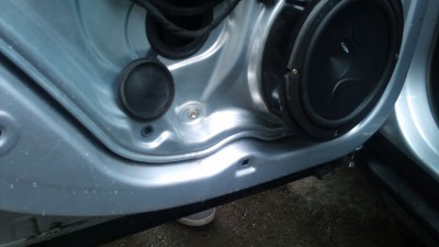

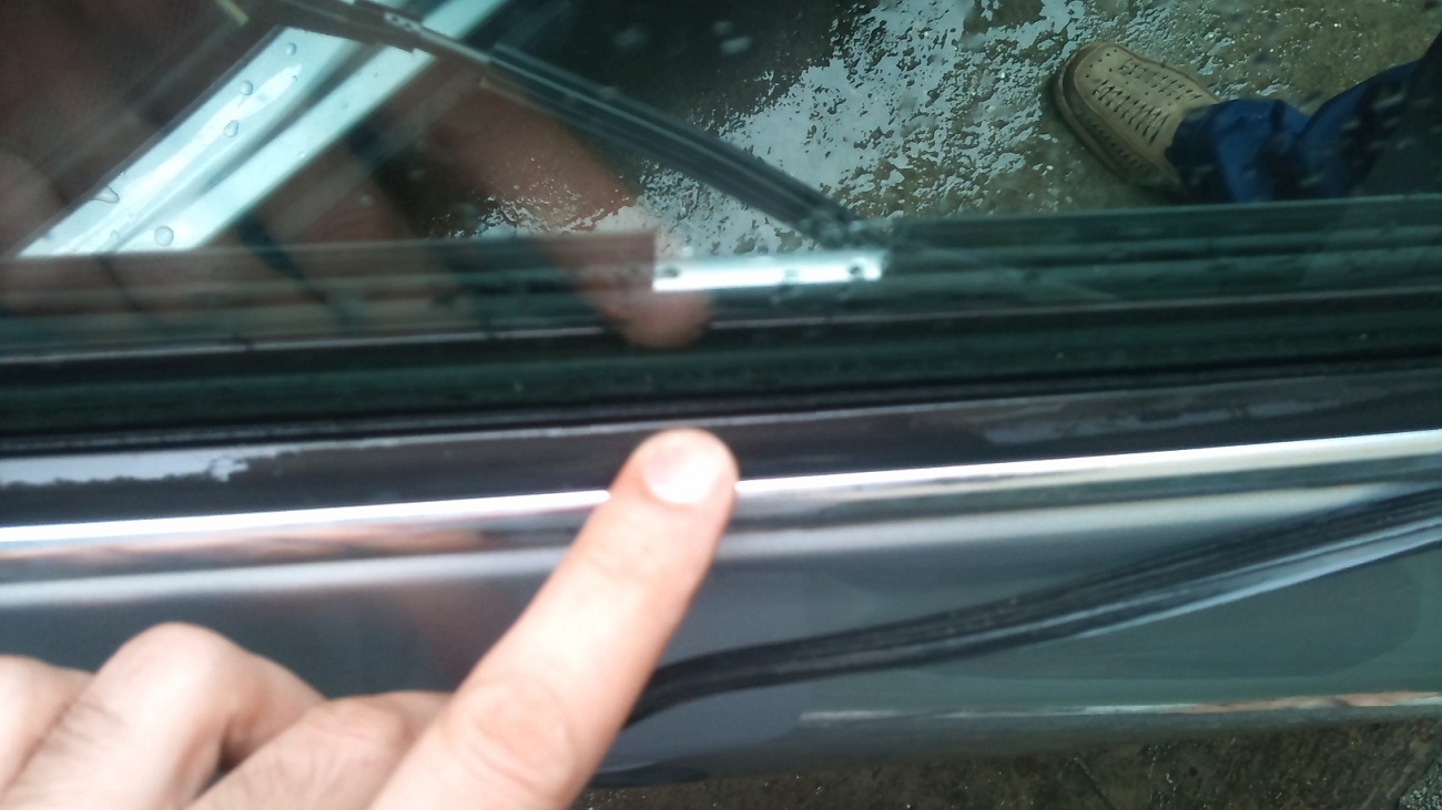

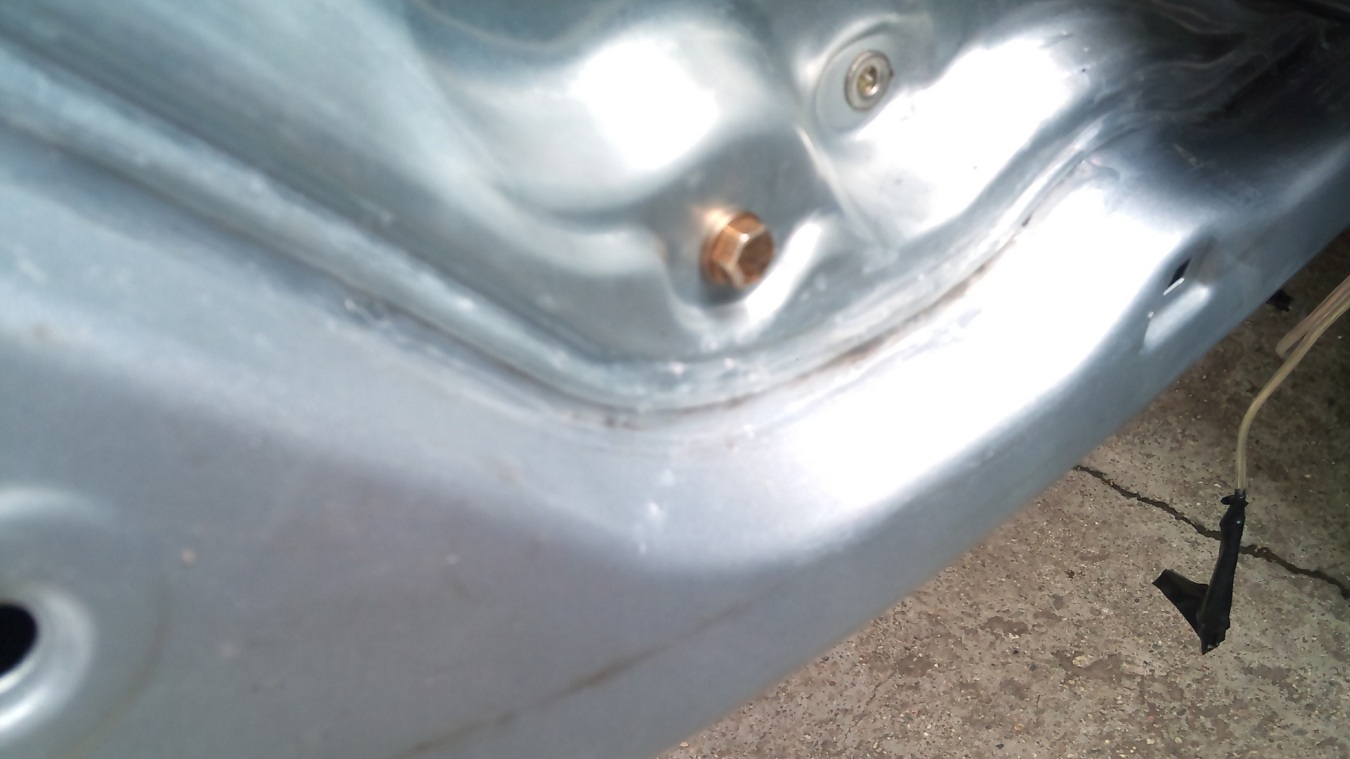

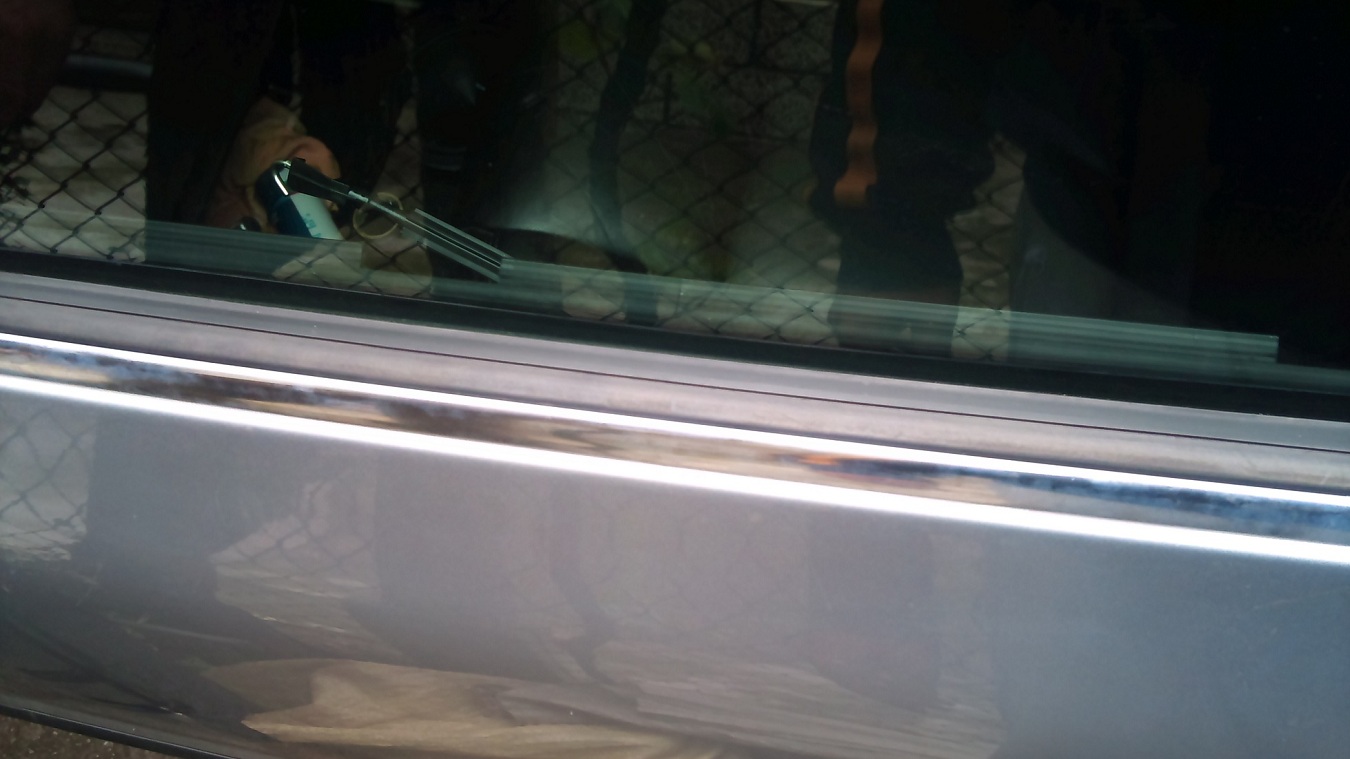

Здравейте,
реших си проблема с влизането на вода през праговете на задните врати. Изобщо не влиза през уплътненията на вратите и регулиране на вратите не помага. Водата (поне при мен де) влиза през уплътнението на прозореца и вратата. С течение на времето уплътненията са се деформирали и изобщо не контактуват със стъклото пък какво остава да уплътняват. След като влезе вода във вратата подлизва и минава между металната кора и вратата и тече точно върху прага. Проблема го реших като залепих със силикон металната кора за вратата и поставих набивно уплътнение от алуминиева дограма между прозореца и оригиналното уплътнение. Така нещата заспаха. Прилагам малко снимки за яснота.
