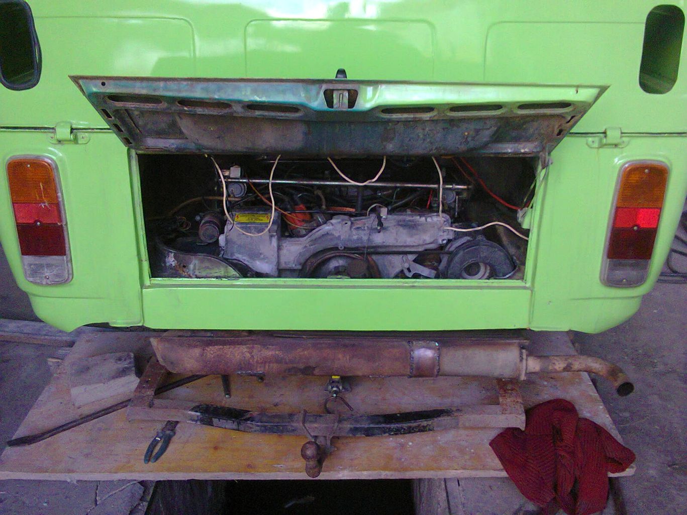

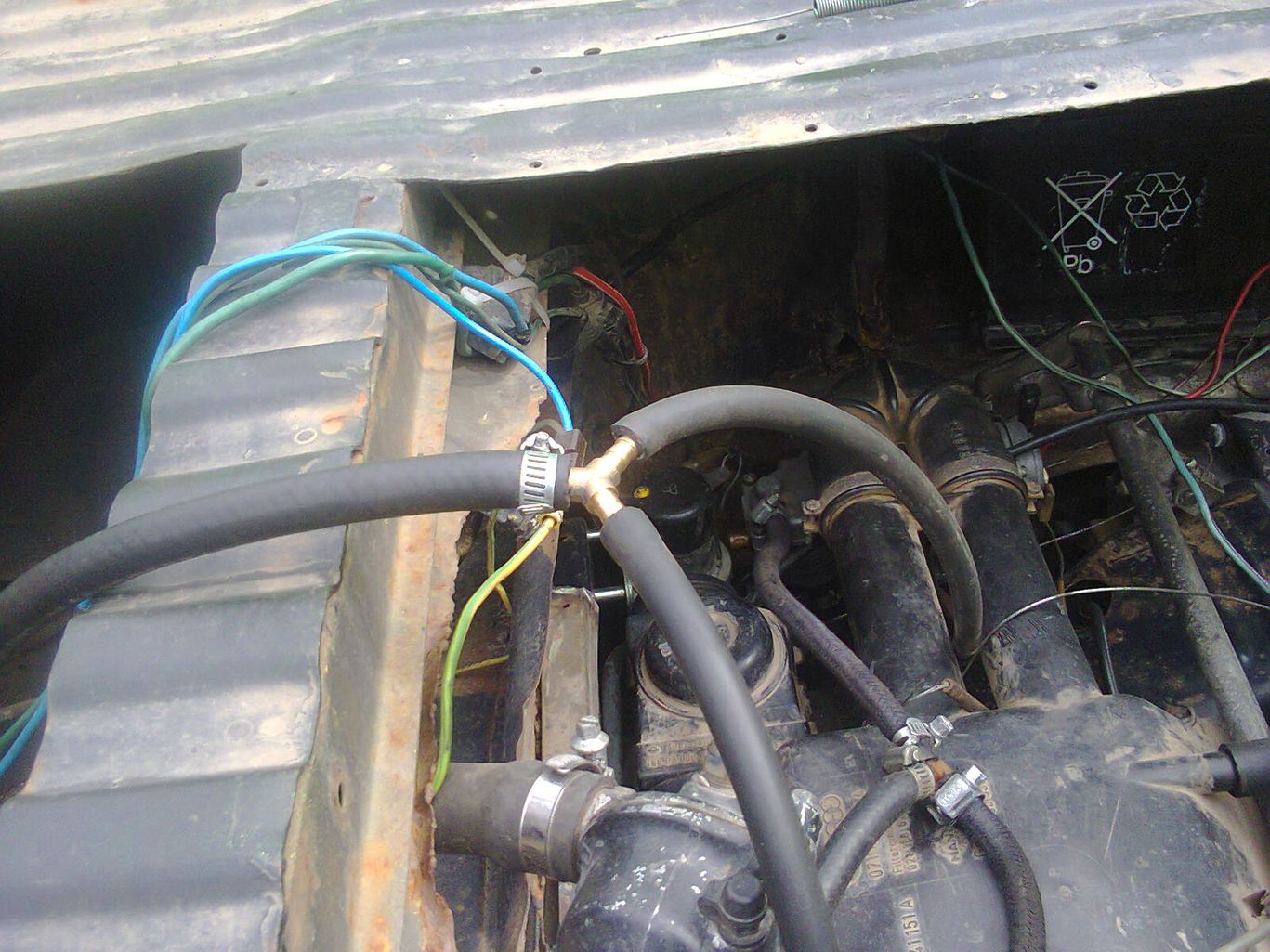

Е то тая муха си бръмчи отдавна из празната ми глава! Лошото в случая е че портфейла ми е поизпразнен ...... за реализацията на подобна идея. Иначе ще е супер да се нареди една такава машина.
Re: Е бре и аз влязох във филма Т 2
днес гадинката направи първи стъпки! Нещо не съм баш уцелил карбураторите но това не можа да помрачи радостта ми !

Т2-ката исглежда добре, с този 2 литра боксер от Т3 трябва да лети. Колега, използвай си го с неговия карбуратор, там има жигльори които са оптимизирани за голям мотор. Иначе изглежда страхотно!

Слагай газовото, за надежден изпарител можеш да разчиташ на мен, че тия карбове си искат тяхното, а ремонтните китове излизат към 150-200лв. и пак не се знае. Аз се борех няколко дни и читави смеси не дойдоха, но с газта пее над 10000 вече...

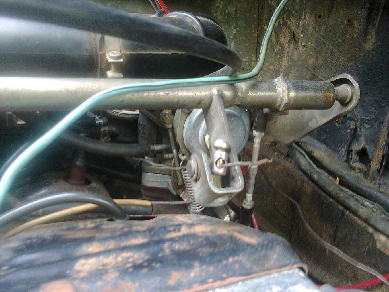

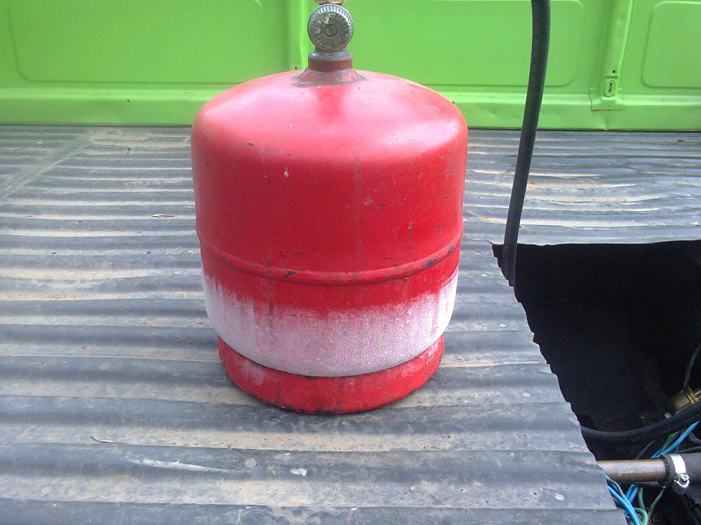

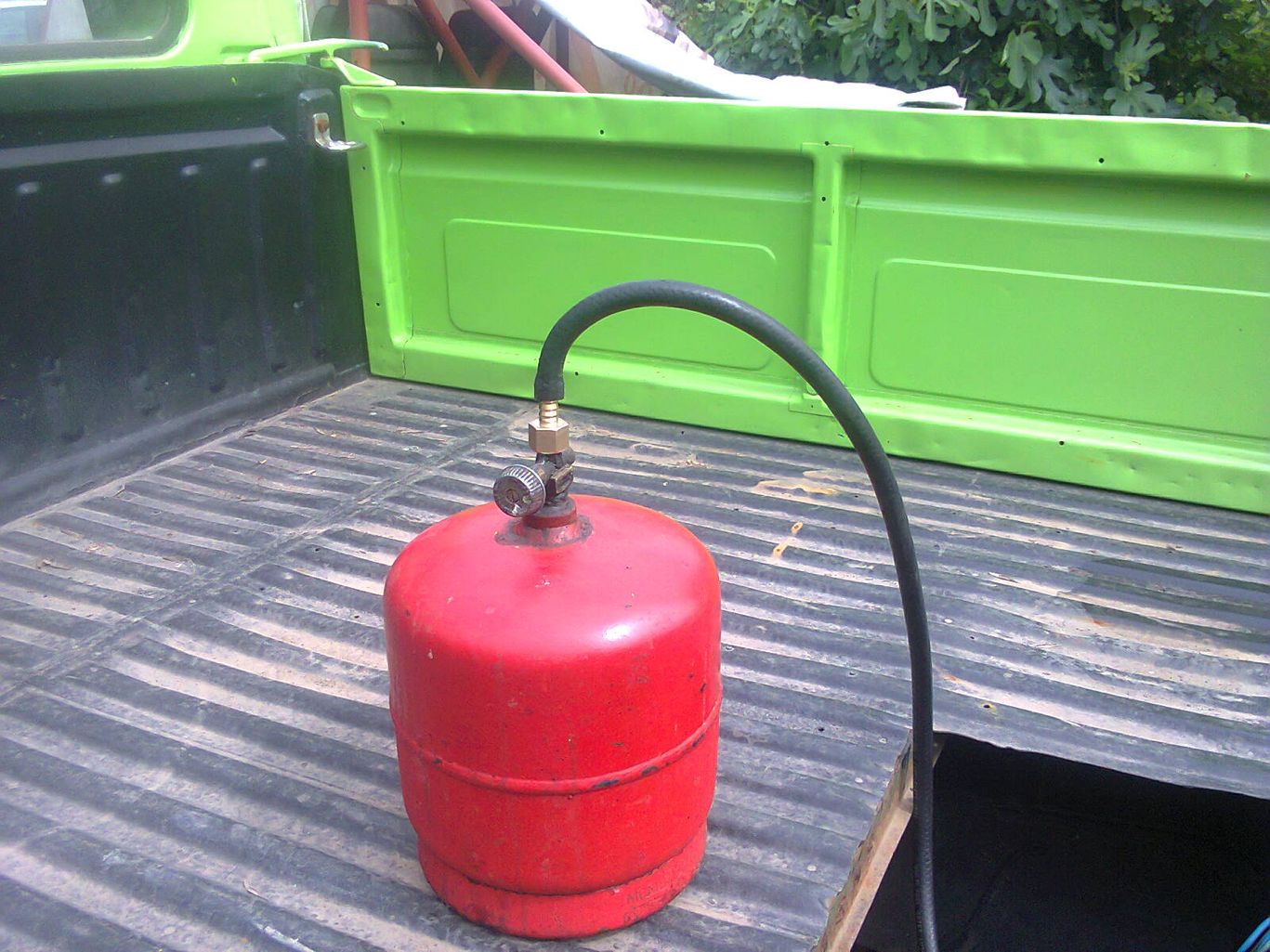

Понеже не ми хареса как работи на бензин последва опит на газ. Напълних си главата с четене на теми за дифузъори и смесители и т.н. и т.н. ..... В крайна сметка взех туристическата бутилка един щуцер, един трипътник и 2 щуцера за обезвъздушаване на спирачките / навити направо на тялото на карбовете и познайте ????? работи при това работи почти цял час - на ниски добре но не може да се изреже без да се отвори кранчето на газта до край.
http://www.vbox7.com/play:47895e0e63
