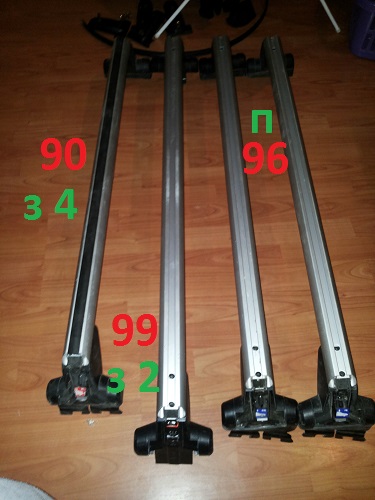

Малко информация за багажниците:
Оригиналния е от две алуминиеви греди, като има разлика между греди за двуврат и за четириврат голф.
Предните греди изглеждат абсолютно еднакви - захващане, дължина, пластмаси, докато задните са различни. Първата разлика е в захващането. За 4 врати е както предната греда, но за 2 врати захващането наподобява на скоби.
Другата разлика е в дължините на гредите:
п-предни
з-задни
2-двуврат
4-четиривтар
с червено са размери в см (+-1см)
Това са основните разлики в тези багажници, така че ако мислите да вземете от двуврат голф и да го сложите на такъв с 4 врати - ще иска преправяне. Трудно, но може да стане. Но обратното от 4 на 2 не става.

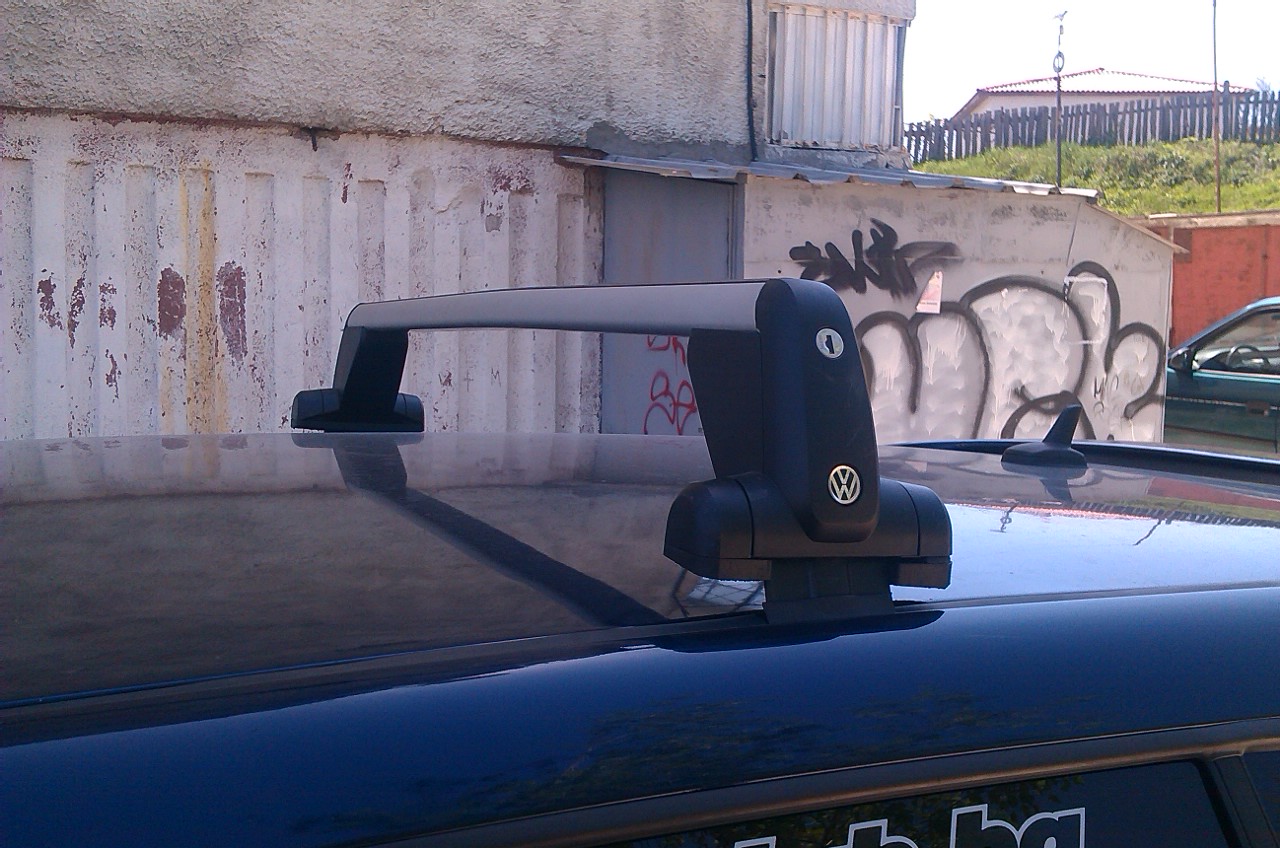

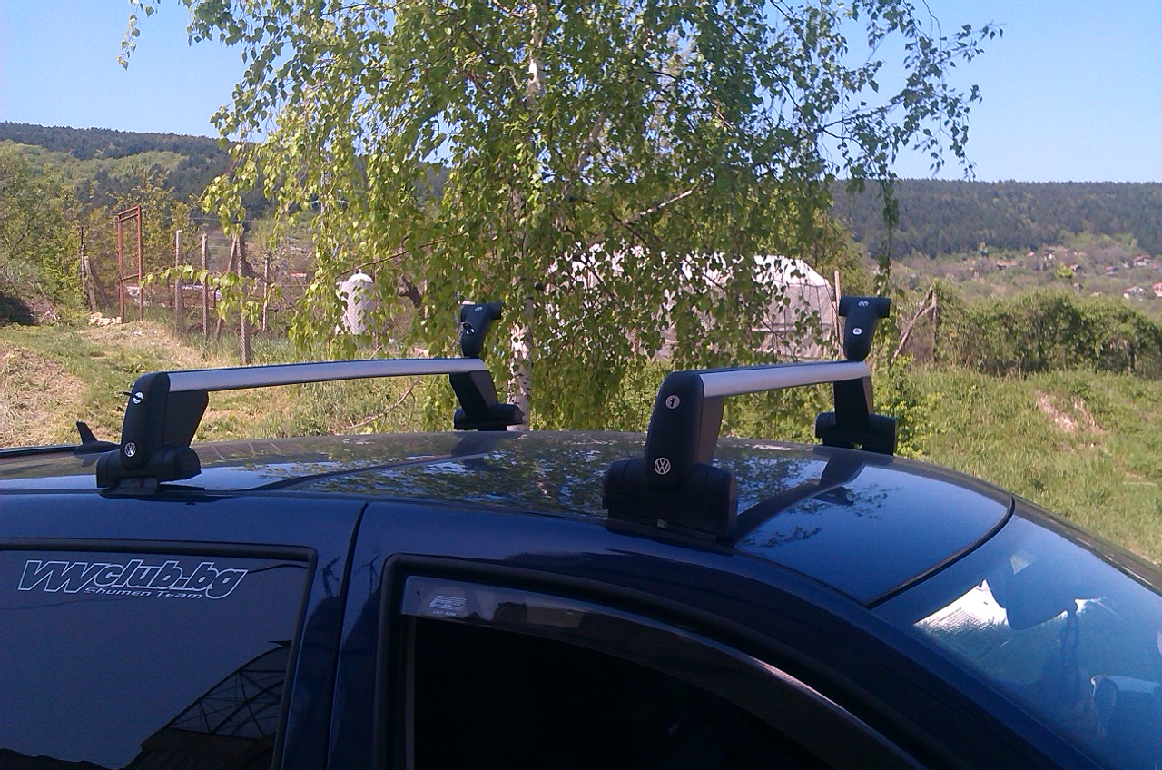

Аз минах през този филм.Няколко съвета при преправянето на задната греда.Първо за скъсяването-иди до някой дограмаджия,те имат много хубави машини за рязане и ще ти среже гредата точно и под съответния ъгъл.Аз и там разпробих и новите отвори отгоре,пак заради бормашината с менгеме,която имаха.Второ-трябва да се промени и профила на самата гума която ляга на покрива.това става с много търкане с шлайфа,на който монтирах една специална основа на която се слага шкурка,ама по-едричка 80-60 примерно.Търкаш и мериш и така докато докараш желания резултат.Накрая самото захващане за покрива-аз срязах старата планка,изправих я с чука и й направих два нови отвора и сега за да сложа задната греда трябва да развивам болтовете на тавана,ама то и при другите греди е така.
Относно запълването на драскотините-по пластмасата най-добре с кит и после с черен спрей мат отгори,а за алуминия има специален кит,ама си личи,ако не са много дълбоки ги приглади с шкурка и толкова.
П.П.
На снимките гредата е над тавана защото не съм стегнал болта вътре,който натяга всичко.

Ето и малко снимки как станаха нещата при мен. Все още не е напълно завършено, но е годно за използване. Гредите бяха леко захабени и затова го боядисах с боя Plasti Dip. Не стана, както е оригиналния цвят, но ми допада повече от драскотините. Остана само да пръсна черните пластмаси и вече ще са без забележки!
Изкарах си и два ключа за ключалките, че нямаше. Излезе ми около 20лв., но патрона беше свален и беше по-лесно. Иначе било по-скъпо да се прави ключ, докато патрона бил заключен върху гредата.
