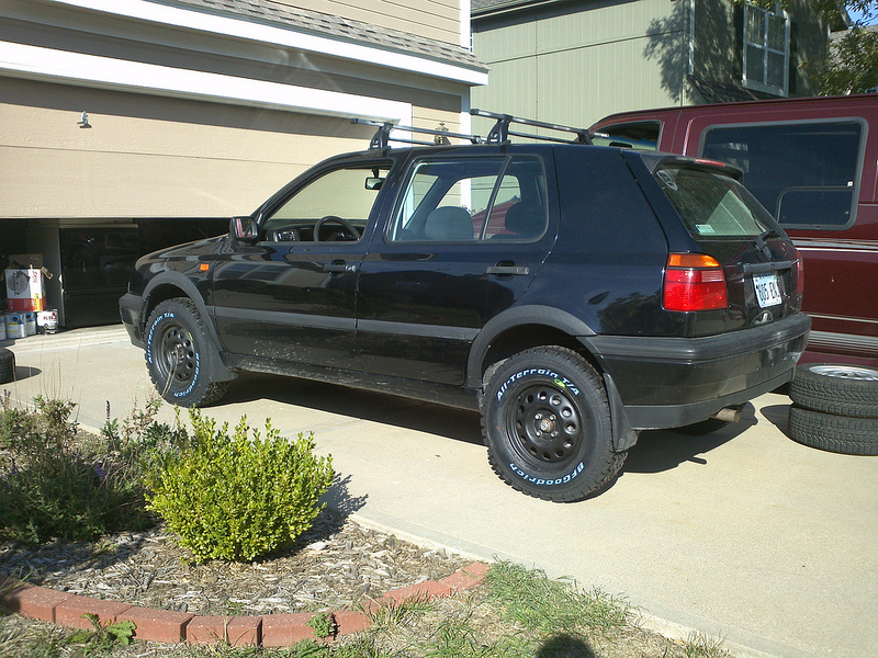

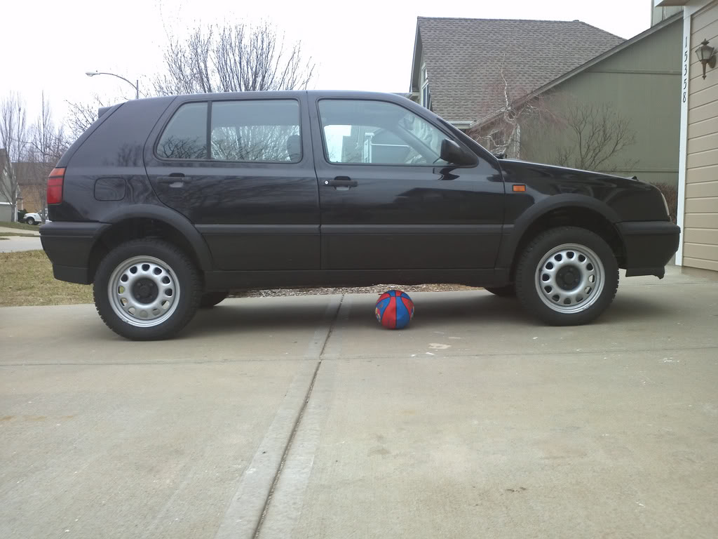

С амортисьори и пружини от Пасат Б4 ще постигнеш ефекта на черния Голф от снимките ти. :th_up

Това е добро изпълнение, за мен е идеално попринцип. :)
