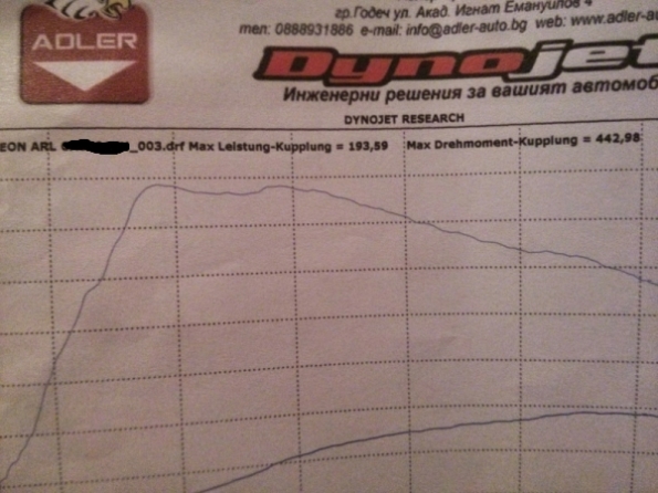

Колеги проблема явно е бил в мен след посещение на Богомил се оказа че всичко си е ок и с чипа колата извади 193 коня просто АХФ с чип дава илюзията че варви много.

193 коня само с чипа ли ???? със сток турбина не е ли малко множко
това са си 1,8 бара приблизително. Аз също съм карал AHF с чип и въпреки това няма много място за сравнение със ASZ-то, макар и не чипосано в началото а след чипа просто разликата се измерваше в светлинни години. И все пак колкото и да е субективно ми е много трудно да повярвам че ARL, даже и не чипосан ( не съм карал такъв, но едва ли е голяма разликата със ASZ) ще изглежда и усеща по муден от 110-ка

hvp800 написа:193 коня само с чипа ли ???? със сток турбина не е ли малко множкотова са си 1,8 бара приблизително. Аз също съм карал AHF с чип и въпреки това няма много място за сравнение със ASZ-то, макар и не чипосано в началото а след чипа просто разликата се измерваше в светлинни години. И все пак колкото и да е субективно ми е много трудно да повярвам че ARL, даже и не чипосан ( не съм карал такъв, но едва ли е голяма разликата със ASZ) ще изглежда и усеща по муден от 110-ка
Чипа е стандартен няма издевателства аз държах да няма и да е колкото може по безопасно за мотора и турбината даже и Брезел се изненада че толкова коне изкара.
Колкото до вървежа преди чипа nasko1978 се вози и правихме логове с него той може да потвърди че колата беше мудна особенно в ниските явно съм свикнал на АХФ да има яко тяга в ниските, сега нещата са по добре колата тръгва по добре особено след 2000 об с пълна газ става мазало само че аз пълна газ давам мнооого рядко при някое по екстремно изпреварване извънградско. АСЗ си мисля че е по нелагава и създава усещането както при АХФ че варви много защото тръгва по-рано от АРЛ.
