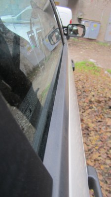

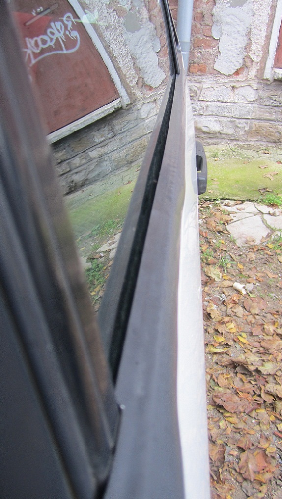

При мен водата влиза, както при колегата KBK, през пролуката между стъклото и уплътннието му и пода на задните места подгизва. Водата влиза през тази пролука, вратата почва да се пълни като част от водата изтича през 3 отвора които са пробити на дъното, нещо като дренаж, но понеже е много и не може да смогне да се изтече от тях, почва да прелива през кората. При мен уплатненията изглеждат ОК, еластични са, само че самата ламарина на вратата е огъната, а уплътнението се води по тях, и така се получава 3-4 мм луфт, който е достатъчен да подгизне всичко. Незнам как са се изкривили ламарините точно да двете задни врати, но като разбера как се оправя това чудо ще пиша :Mr Green Fun

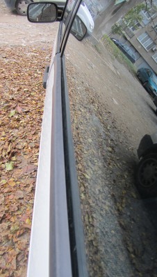

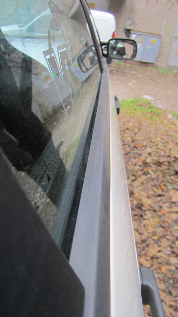

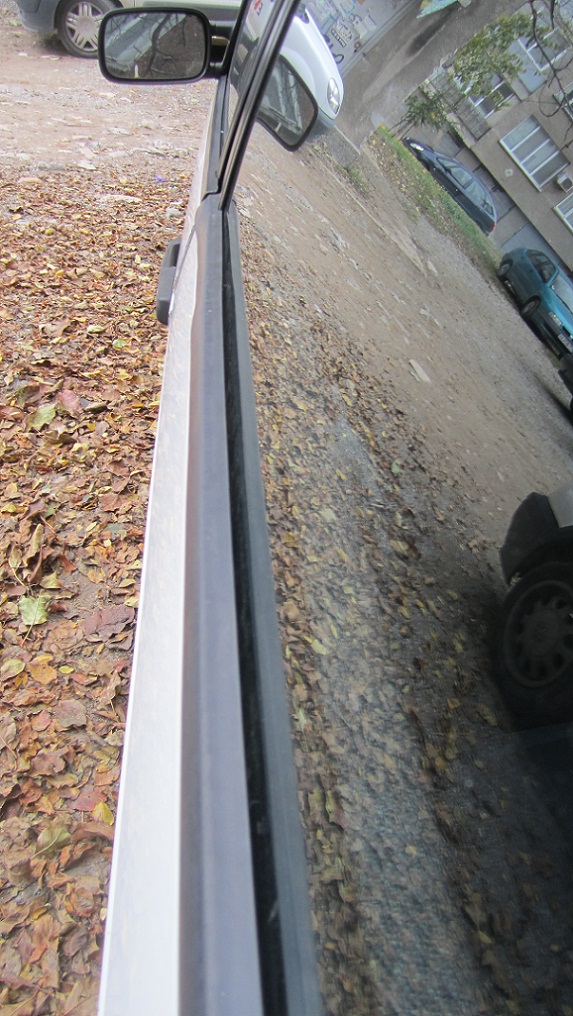

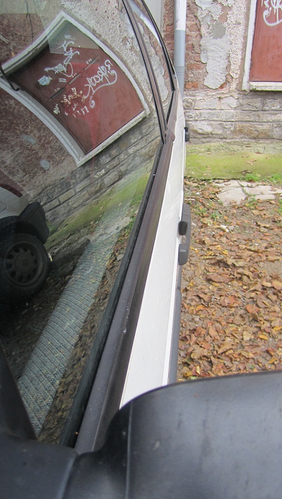

Ето така е при мен
ясно се вижда разликата, че на задната врата има 3-4 мм луфт между прозореца
Незнам при теб колега как си го направил, пишеш за алуминиево уплътнение за дограма, ама как си го направил точно не ми стана много ясно
при мен както казах уплътненията са добре, а самите ламарини на вратите са огънати навън, трябва да говоря с някой тенекеджия как се оправя това

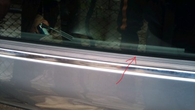

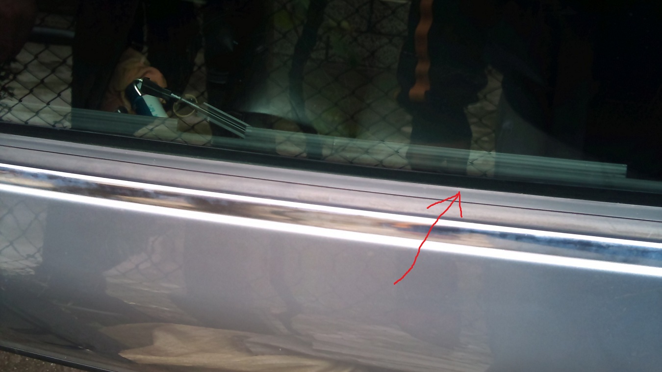

Колега нещо не си ме разбрал. При мен е същият проблем като при теб - има 2-3мм разстояние между уплътнението и прозореца защото ламарината на вратата се е изкривала по дъга. Сложих гумено уплътнение ОТ алуминиева или PVC дограма. На снимката съм го отбелязал.

Re: PASSAT B5 вода в купето
Мнениеот gancho » Сря 19 ное 2014 9:23
Супер е станало.
А не пречи ли на движението на стъклото?
При вдигане стъклото не повдига/вади ли уплътнението от дограма?
