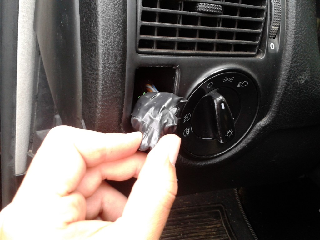

Здравейте колеги, откакто си купих колата този бутон не вършеше никаква работа т.е. нито се регулираха фаровете, нито осветлението на таблото. Днес реших малко да си поиграя и извадих бутона от мястото си и видях, че няма нищо свързано към него :screwy . Буксата която трябваше да бъде свързано към него беше изцяло обвито със тиксо.

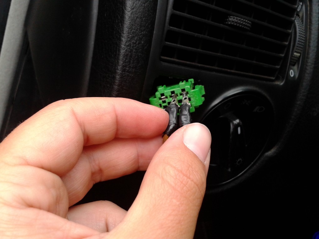

След това махнах тиксото и видях това
Както се вижда на снимката кабела излиза от едното "гнездо" и влиза в другото :confused След като махнах кабела и свързах всичко както трябва, фаровете почнаха да се регулират и осветлението на таблото също. :icon_razz
Защо са сложили този кабел така и защо така са изключили системата щом всичко е наред ? Да не би някъде ще направи късо :gruebel Чакам мнения, мерси

Предполагам някои от потенциометрите прави проблеми(по се оплакват от тоя за осветлението)-времето ще покаже а мостчето включва габаритното осветление в купето(табло,бутони).

Ако е така какви проблеми да чакам. А какво трябва да се направи, че тоя потенциометър ( не знам какво представлява даже ) да не прави проблеми. :S
