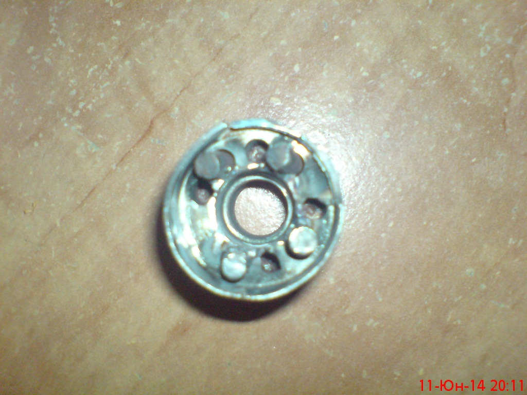

Така,ето снимки на въпросния "вредител"!Разгледах линка,но нещо не мога да открия номера,който търся!Ще погледна отново!
Дано да имаш същия,че иначе съм здраво с двата крака вътре :D Само да вметна,че правих опит да слагам,нови два ..........ще ги нарека чопове(не знам точната дума),но се кривят!!!

това не е оригинален, ключ не мога да помогна , моите са съвсем различни. Успех

Koлега направи снимка как стои секрета на джантата. Тогава идеи.
С тази плоска глава май единствено електрожена ще оправи нещата.

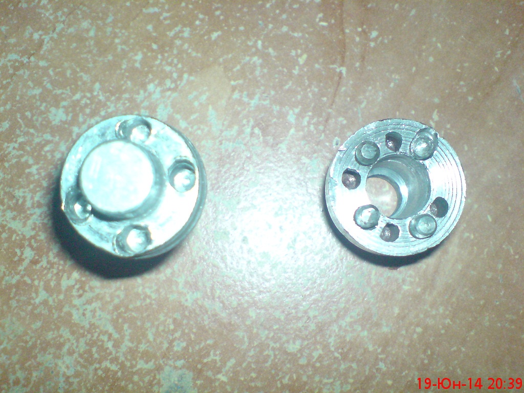

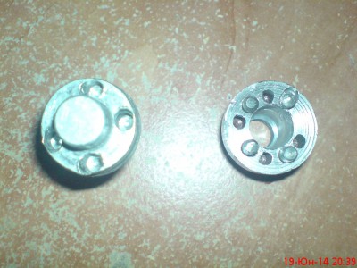

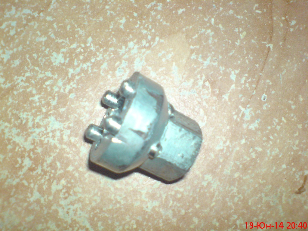

Бил съм на прав път,само не съм преценил,че щифтовете трябва да са по къси и да разпробия допълнително ключа!Споделям две снимки на ремонтирания ключ и на единия от болтовете,ако някой проявява интерес с радост ще ги подаря или ако някой от вас разбере за подобен проблем при друг човек със същите болтове,да го насочи насам!Ще съм в БГ след 20-ти юли за 5 седмици!Също така имам и втори,оригинален ключ,който и да искам не мога да използвам,ще снимам и него и ще кача снимката!Имам и трети ключ,подобен на този,който беше ремонтиран,само че друг модел(4-тия щифт е много близо до 3-тия),пиша го,като ориентир само,ще кача снимка и на него!От цялата работа,не искам да чуя повече за секретни болтове или както ги наричат тук ANTIVOL!Още веднъж,благодаря на всички,който имаха желание да помогнат,ако мога да бъда полезен,насреща съм!

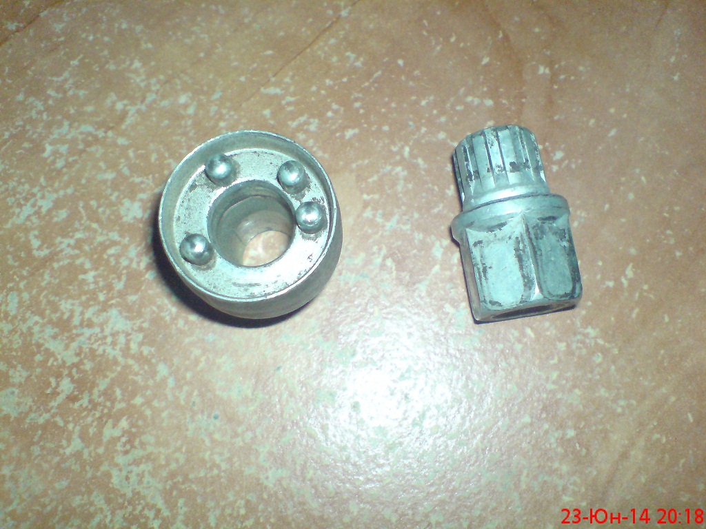

С малко закъснение и обещаната снимка на другите два ключа!Ако има интерес някой,да пише на лични или да ми пише във Фейсбук(в по-горен отговор,съм дал ориентир)
