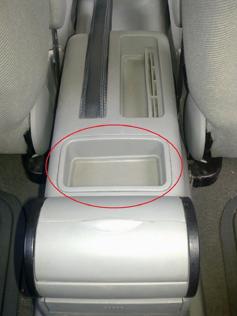

Колеги тъй като имам проблем с ръчната спирачка, едното колело не държи както трябва най-вероятно може би се е скъсало жилото и искам първо малко да я натегна за да съм сигурен и да видя дали е за смяна за целта трябва да сваля въпросното капаче на снимката за да стигна до ръчната спирачка но не излиза как ли не го мъчих, някакви идеи от ваша страна как да го сваля и съвети как да извърша смяната на самото жило ако е скъсано.

Капачето излиза макар и трудно, но не е необходимода го вадиш, защото ккобилицата с гайките за натягане е под пепелника и ссъответно стойката за чаши отзад.

Ок, значи трябва да разглобявам пепелника и поставката за чашките, а ако сменям направо цялото жило, то захванато ли е директно за тази кобилица или прехода към нея е някъде отдолу под купето.

Върви цяло до апарата.
