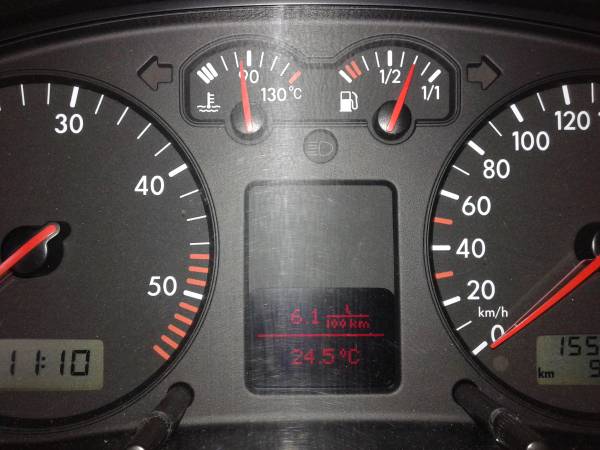

Колеги здравеите.Колата е Пассат б5-2000 ТДИ с халф фис дисплеи.Никога не ми е идвало наум че би трябвало да си настроя дисплея да ме информира примерно за смяна на масло вместо да си пиша км.на някакви хартиики.Мисълта ми е има ли колега да ми обясни каква е тактиката.Благодаря.

Колега аз мисля че тази екстра не се настройва а си е вградена. Аз съм с б5.5 2001 година и функцията е налична. С хал фис съм също като теб. Мога да ти кажа само как се нулира функцията да започне отброяването на 15 000 отначало.

сервизния интервал се променя през вагком-а , масово са настроени на 15000км :)

Вчера ми изписа някакъв сервиз 3000км.Днес 2900км.

Еми това ти е за маслото колега. Явно имаш това удобство. Като го сменаш маслото си нулираш и известяването и си готов.

А как се нулира,и евентуално наглася на километри.

Нулирането на интервала става по следния начин- натискаш и държиш лостчето за нулиране на километрите, даваш на контакт и го пускаш, след това завърташ надясно лостчето за часовника и на дисплея излиза интервала. Натискаш пак лоста за колометрите и се нулира. Успех
