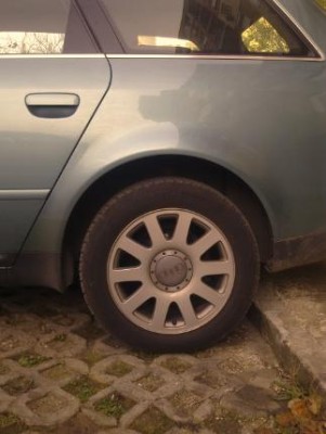

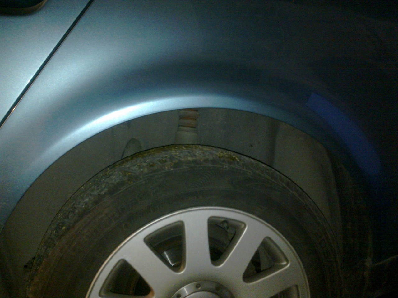

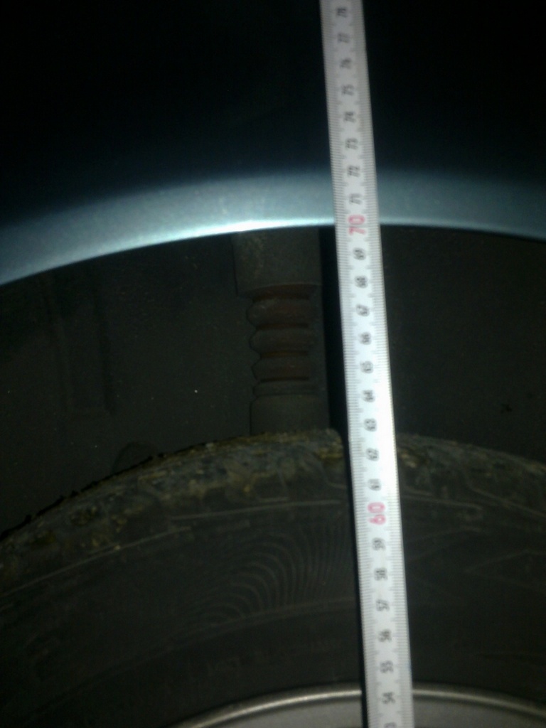

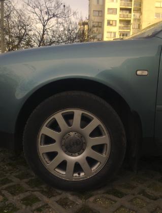

Темата е стара, но винаги актуална :biggrin . Ето с колко се вдигна отзад колата ми с пружина от 1BF окачване на Пасат 5.5 комби , тук сложена на А6 Ц5 комби с 1BA (преди) . Така беше...
Така стана....
Оригинално пружината беше с 1зелена+1синя точки, другата която сложих е с 1сива+2зелени . За отпред съм приготвил следната пружина: 1жълта+3кафяви. Оригиналната на колата е 1жълта+1кафява. Не знам кога ще ги сменя и тях, ще гледам да съчетая две-три неща заедно и тогава . Ще кача снимки и за отпред .
Оопссс...сори :redface по погрешка съм качил снимка на преден мост. За съжаление съм изтрил снимката за отзад, преди манипулацията , но мога само да кажа, че ръба на калника си беше пак на 67.5см от земята :beer .
Манипулацията я правя поради необходимост и "добрите" ни шосета. Вече пълна като е колата, ще стои все едно както е била преди, но празна .

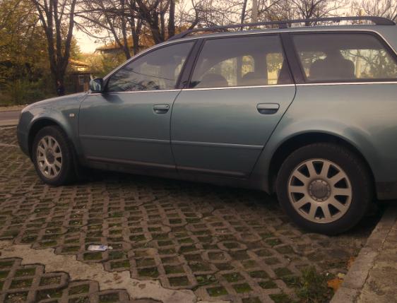

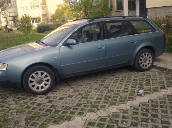

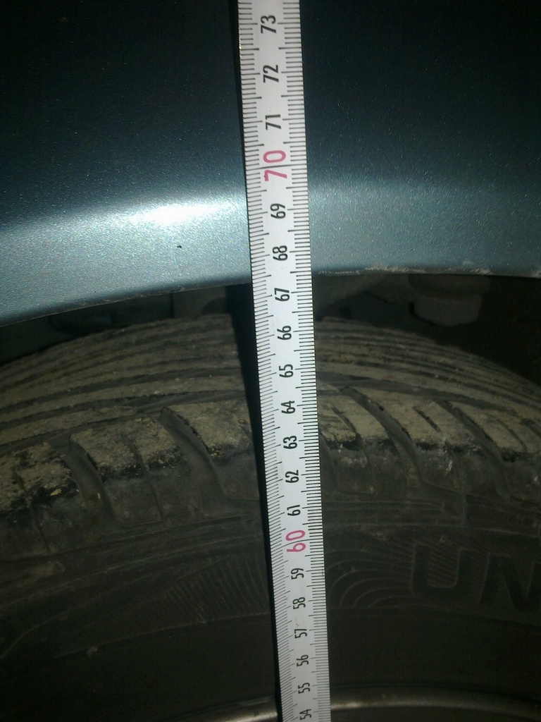

Все се канех да приложа снимките след повдигането и отпред. Малко се позабавиха нещата, тествах колата как се държи, как вози , стабилността в завой, при спиране . Нямам забележки! Следващата фаза на повдигането ще е да се купят маалко по-високи гумета 205/60/16. Ще сменя и с по-големи дискове предните ( супортите вече са набавени ). Правя го донякъде и заради самите гуми дето смятам да сложа ( с по-голям външен диаметър са ). И с това смятам да приключа с проекта по повдигането. За тези които се питат какви са пружините преди и след, да се върнат на по-предното ми мнение (със снимките)
Отпред повдигането стана с два см, отзад с 2,5см ( спрямо преди )
