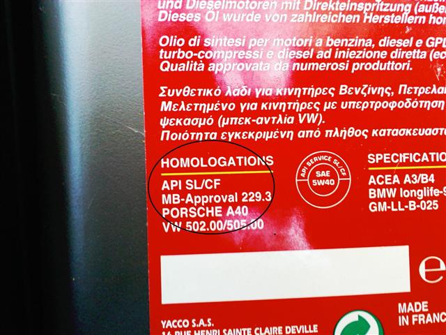

най ме притеснява това че няма стандарти
ACEA A3/B4
API SL/CF
BMW Longlife-98
GM-LL-B025
MB 229.3
Porsche A40
VW 502.00/505.00
Само българския вносител си ги е лепнал с инфото на български както и в сайта си са ги публикували , а в сайта www.yacco.com няма спецификацийте за това масло vx600

На предишната опаковка (VX600) имаше "хомологация" от VW, на новата НЯМА!!!
Явно "новото" масло няма (не е одобрено) от VW.

Колега, получи изчерпателен отговор по повод запитването си, но явно не си го разбрал.
Формулата на VX 600 не е променяна, което означава че то все още отговаря на изискванията на производителят VAG.
Понеже стандартите за които питаш са вече ''поостарели'' YACCO лицензират новите си масла, отговарящи на новите изисквания на автомобило-производителите ( за справка погледни VX 1000 FAP; VX 1000 LL или LUBE DE). VX 600 е добре познато на българският пазар и смятам няма нужда от реклама.
Постарах се да систематизирам информацията, за да стане по ясна и разбираема. Надявам се сега намираш отговор на въпроса си.

Колега, хомологация и сертификат са две различни неща.
След като вече не се хомологира маслото, няма как производителя да изпише това, нали?

VX 600 5W-40 вече няма официално одобрение по VW и това никой не го твърди. Хомологирани са други масла като LUBE DE 5W-30 / VX 1000 LL 5W-40 / VX 1000 FAP 5W-40 / VX 500 10W-40.
VX 600 5W-40 отговаря като спецификация (поддържан стандарт) VW 505.00 (и други) и това го доказва техническият му документ издаден от YACCO France с приложена снимка на жъто-черната визия бутилка, който разсейва всяко съмнение: http://www.yacco-bulgaria.com/products/Automobile/VX_600_5W40/VX%20600%205W-40%20EE%2010-2012.pdf
