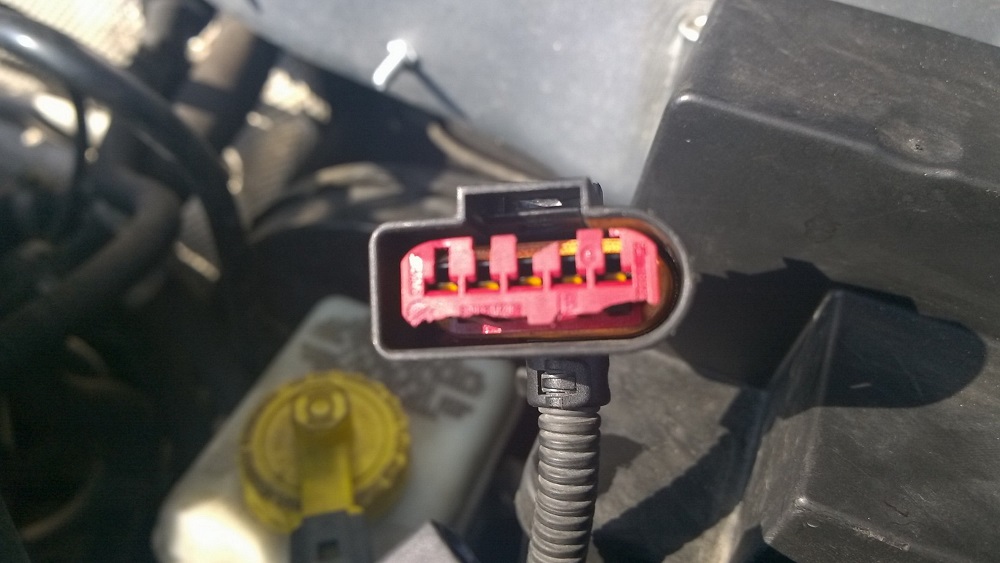

Колеги поливах с вода около колекторите, но двигателя не промени звука си. Открих обаче че буксата която е за дебитомера е счупена вътре пластмасата и тази щипката която закача също.Влиза иначе стегнато пиновете не са огънати изглеждат ми здрави. Според вас дали при дупка мръдва леко и дебитомера получава грешни стойности и за това да се получава тази грешка , дали има такава вероятност. Предполагам че в порше трябва да я има тази букса като резервна част.

Напълно възможно е. Какво порше кви 5лева иди в някой морга и търси

все пак ще е нова част, няма да е "изгоряла" пластмасата, но ако струва много скъпо ще търся от морга разбира се. П.П Конектора струва в порше 6.50 някой знае ли как се сменят пиновете от единия на другия ? Ето за този конектор става въпрос.

Колеги смених буксата, изчистих грешката, но чека светна пак. Сложих О пръстени от страната на дебитомера и към дросел клапата пък да видим какво ще стане, за сега не свети но до кога :)
