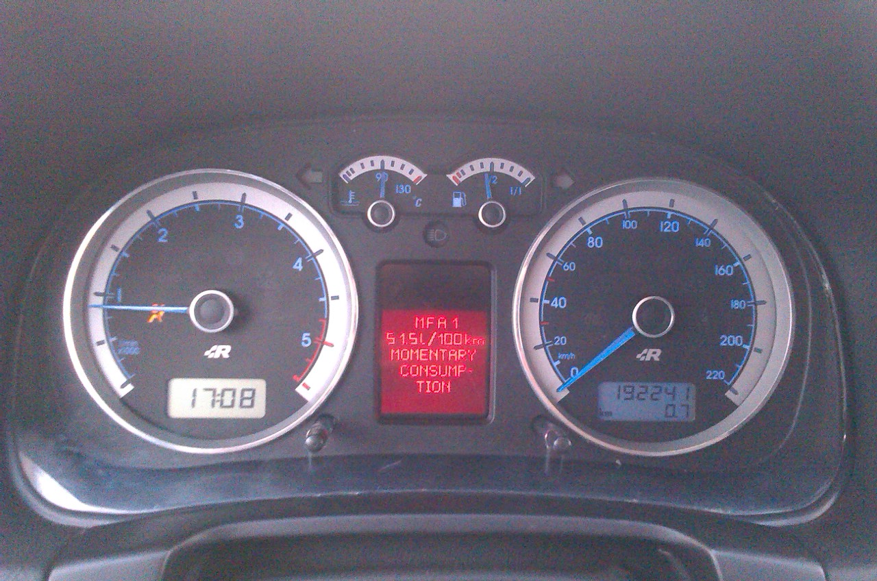

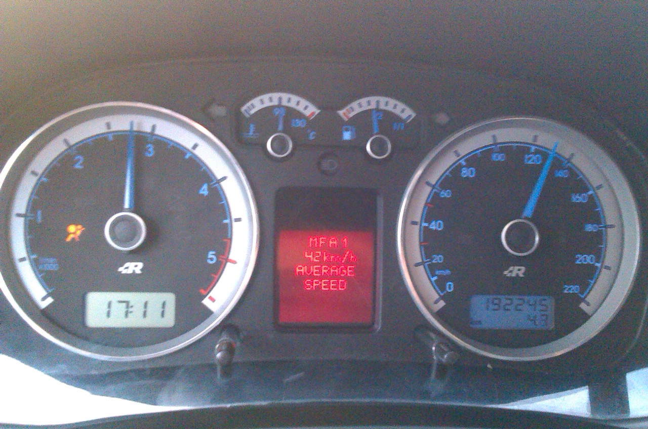

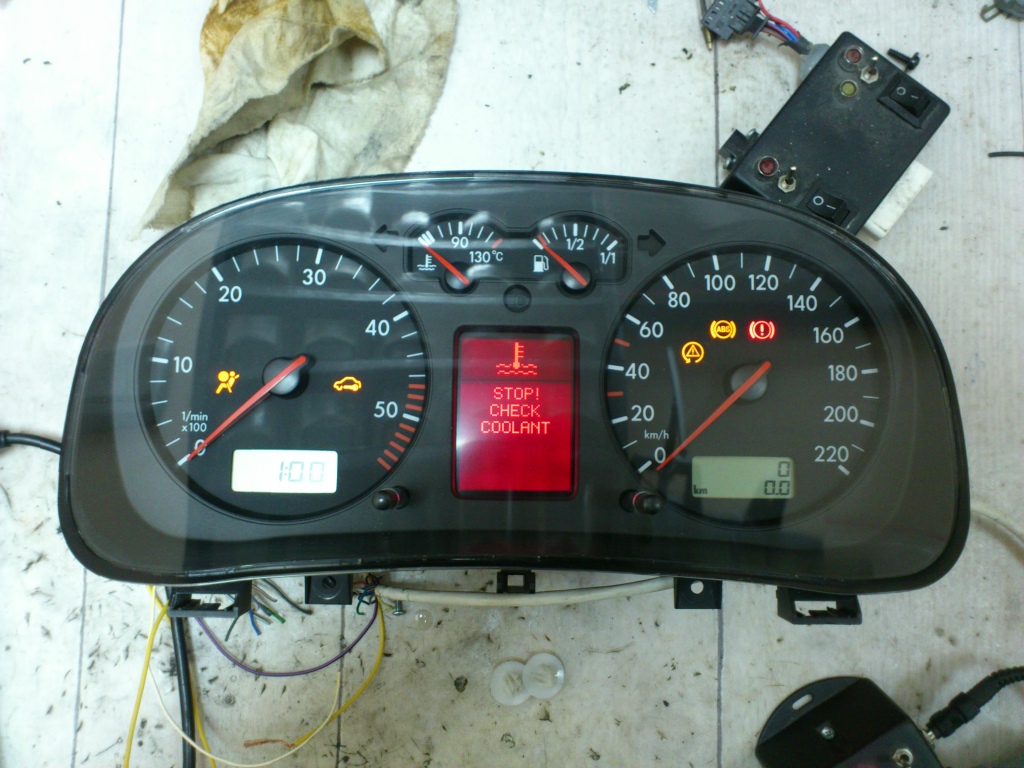

Моето е Голф 4 99г. и нама КАН.Новото табло показва средна скорост,моментен и среден разход,изминати километри за деня и от последно палене и външна температура,ама за температурата трябваше да сложа допълнително и датчик,че и него нямах.Първата снимка е както го купих,а другите две са след като се позаиграх с него малко :mrgreen .
