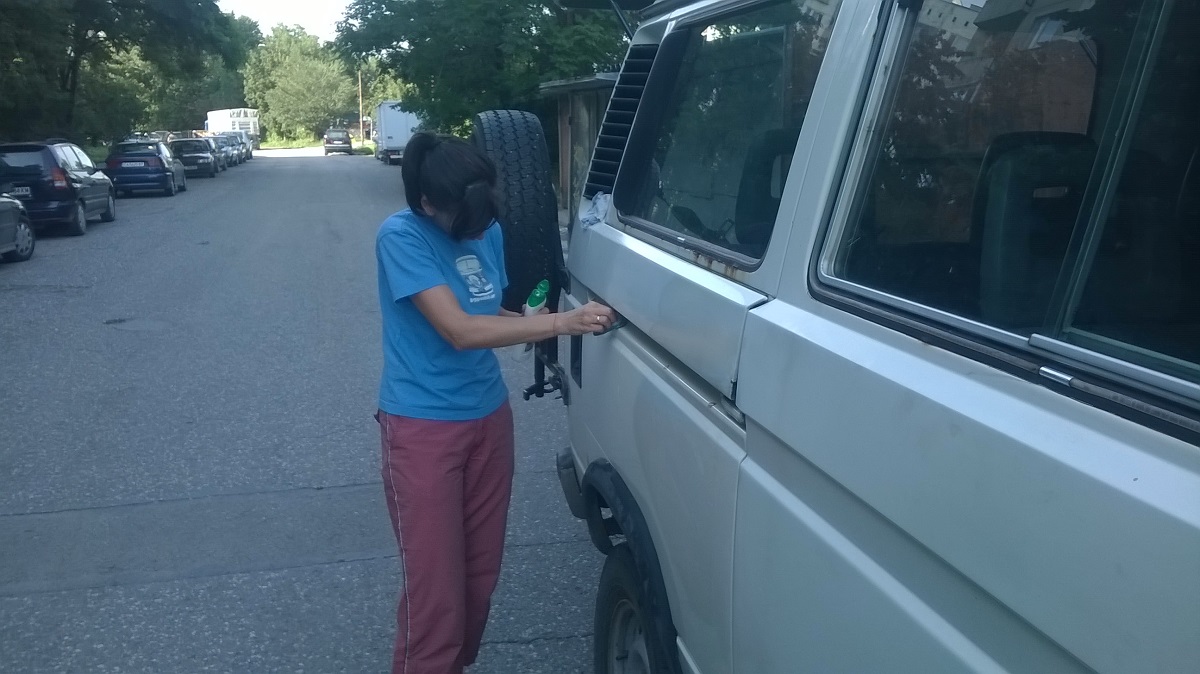

Някой хора взеха присърце нещата и почистиха ръждите от калниците.....
Има разлика , нали :beer Преди:
И след:
