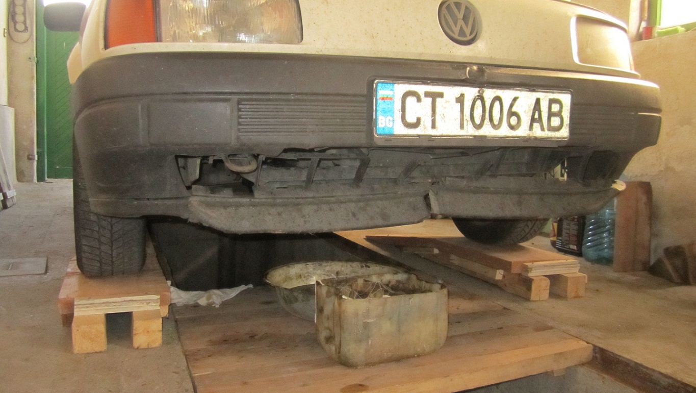

П.П Между другото вчера и аз си смянях моето, и ето какво сътворих :)
Понеже пробката на картера е малко по-високо вдигната, и винаги остава някакво масло което не може да се източи и тва винаги ме е дразнело, реших да повдигна колата с 15 см в предната част. Сега се източва всичкото :mrgreen
