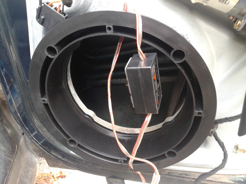

Необходими: Винтоверт със свредла за пробиване на нитовете, отвертка, пластмасови рингове/адаптори, 8 рапидки с които се захващат говорителите за ринговете, 8 болтчета с винтчета (+ шайби), изолирбанд, двойнозалепващо тиксо.
Отне ми 3 часа, два за първата врата и един за втората.

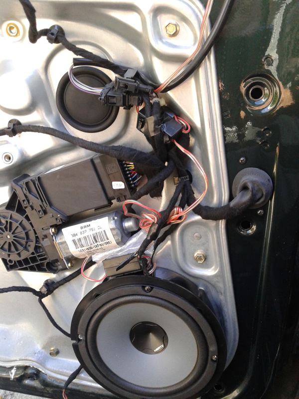

Оригиналната букса която влиза в говорителя е с 4 кабела, двата дебели ползвам за сигнал на които свързвам директно и мидбаса и високочестотния говорител. Остава една двойка излишен кабел, който чрез букса на друго място стига до оригиналната пищялка.
Разликата в звука е осезаема. На следваща заплата ще подменя и задните говорители. Ще съм благодарен ако някой подскаже какви трябва да са, понеже там няма гнездо за високочестотен говорител. Дали трябва да са трилентови?

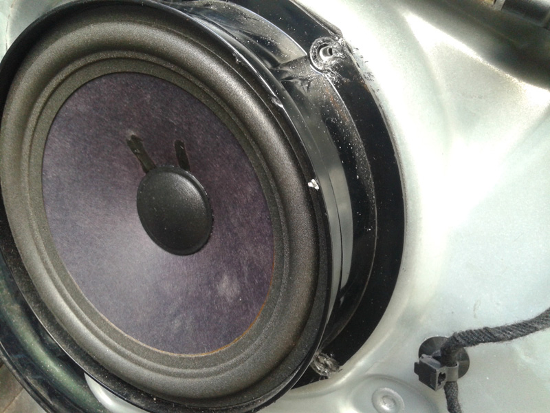

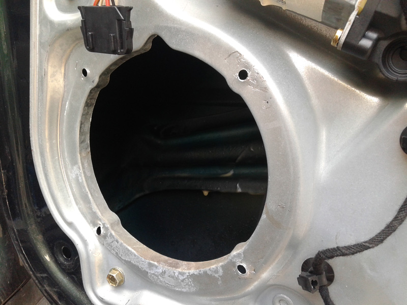

Ето какво има под кората. Говорителите са капсуловани с ринговете/адапторите, а самите те занитени за ламарината. Защо? Аз логично обяснение не намерих.
С винтоверт, свредла и отвертка успях да махна стариа говорител. Въпреки че чук там се счупи пластмасата, може да се ползват например ако искаш да смениш такъв в задната врата.
Монтиран ринг/адаптор. Необходими са 4 болтчета с гайки и шайби на око мисля че са 6мм (като от металните конструктори от едно време :)). Става здраво без проблем.

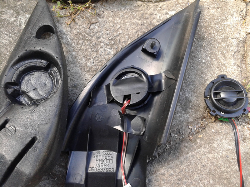

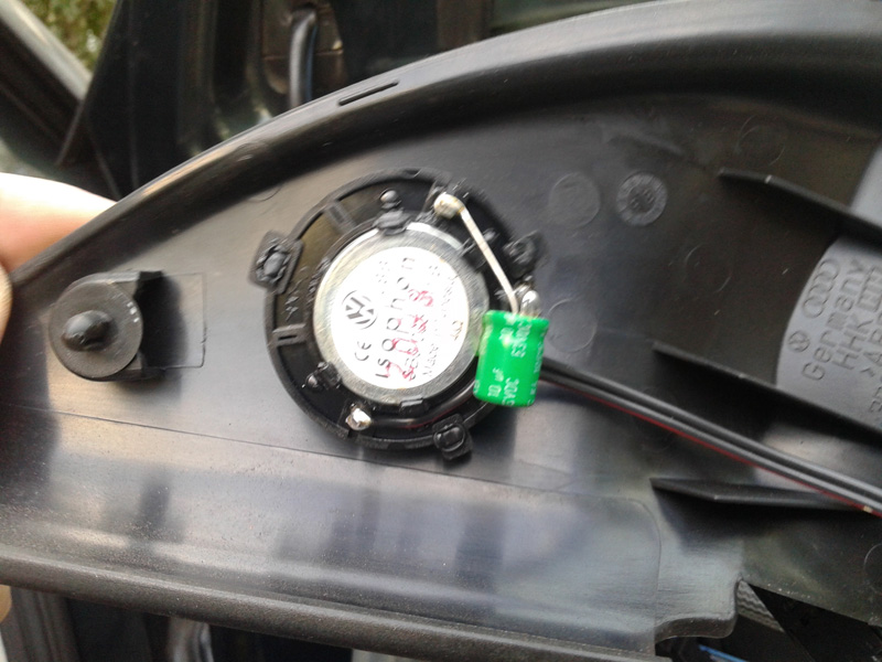

Оригиналните пищялки. Залепени (споени с пластмасата). Изкъртват се от триъгълния профил с отвертка без усилие.
В освободеното "легло" от оригиналната пищялка съвсем точно влиза "чашка"-та за монтаж на пищялката, която беше в комплекта с говорителите. След това се притиска с триъгълното парче стереопор, което си е под триъгълната пластмасова част, с която се притиска при обратно поставяне. Става доста добре.

Ето и завършения вид. На кората на вратата има гумени рингове, но ги махнах понеже никак не успях да затворя корите. Въпреки че гумите ги подпъхнах навътре (наобратно). Според мен ще стане с подпъхване, но трябва да се вземе (изпили) по няколко милиметра от диаметъра на пластмасовите адаптори, които са по-широки от оригиналните (от едната страна) с около 1см.
Филтрите са залепени с двойнозалепящо и подпъхнати под другите кабели.
