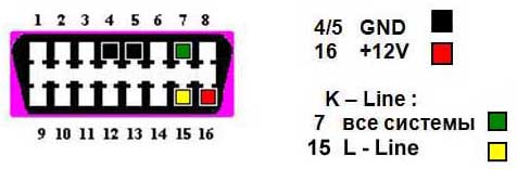

Иначе когато печката е автономен отоплител (демек си има таймер и собствена циркулационна помпа), то тя си има един жълт кабел с букса за диагностика. Намира се някъде по снопа с кабелите, ако не се лъжа мисля че беше до клемата на масата.
Та в този жълт кабел включваш 7 пин на OBD буксата на VAG-COM кабела (или по-точно KKL адаптера) и съответно трябва да захраниш адаптера с ток. На 16 пин +12 волта на 4 пин маса.
Печката разбира се също трябва да е захранена с ток.
След като свършиш това ти трябва програмата термотест и се връзваш с печката.
От там можеш да видиш какви грешки има и да ги изтриеш разбира се.

Да с програмата WTT става, но не знаех , че става с кабела за VAG COM, защото по принцип си има специален адаптор, но като се замисля интерфейса наистина е същия K-Line
В такъв случай взимаш VAG/COM кабеле и му извеждаш +12V, Ground и К-Line. Първите две е ясно къде отиват, а към печката само закачаш К-линията, защото тя си е захранена с напрежение.
Само трбва да видиш на твоя модел на кой пин му е К-линията, със сигурност има нещо в интернет ....
Всички уреди на вебасто си имат собствената диагностика, независимо дали паралелно са вързано по CAN мрежата.

milenski_77 написа:Иначе когато печката е автономен отоплител (демек си има таймер и собствена циркулационна помпа), то тя си има един жълт кабел с букса за диагностика. Намира се някъде по снопа с кабелите, ако не се лъжа мисля че беше до клемата на масата.
Колега, пробвал ли си го това? Знам къде е жълтият кабел но не ми стиска да пробвам. С VAG COM закачам на комшията Шарана и печката си излиза на диагностиката ( печката е донагревател). На моя Шаран с диагностиката не излиза(печката е автономна). Та съм пред следната дилема ... оригиналното ми CD е сменено и кабела за диагностика е изолиран. Какво ще стане ако го свържа с жълтия кабел за диагностика на печката?
