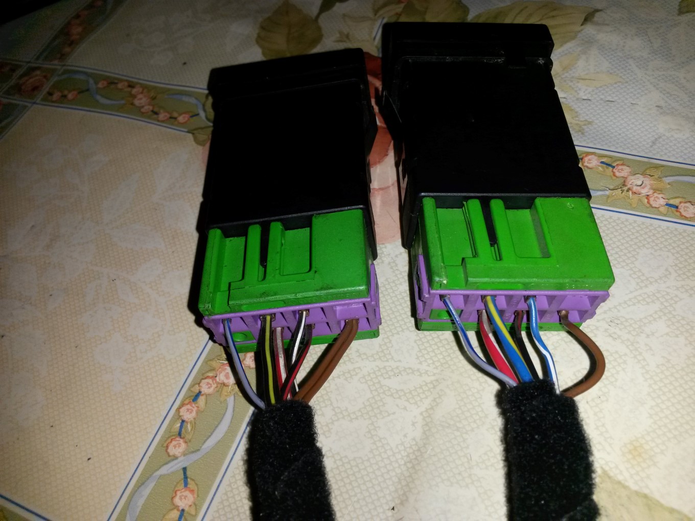

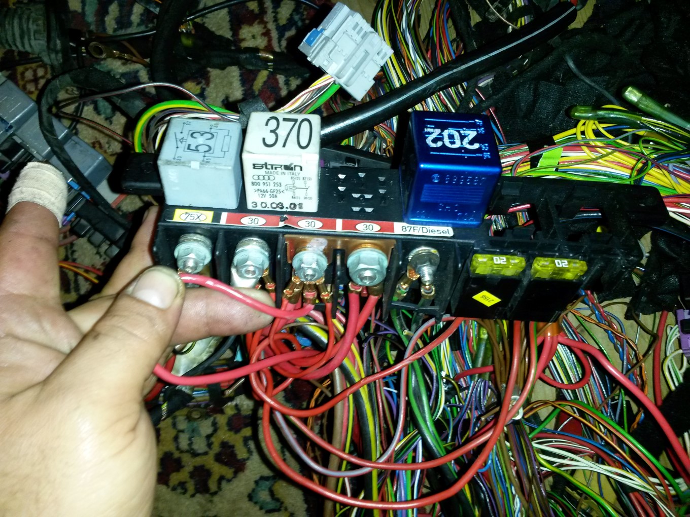

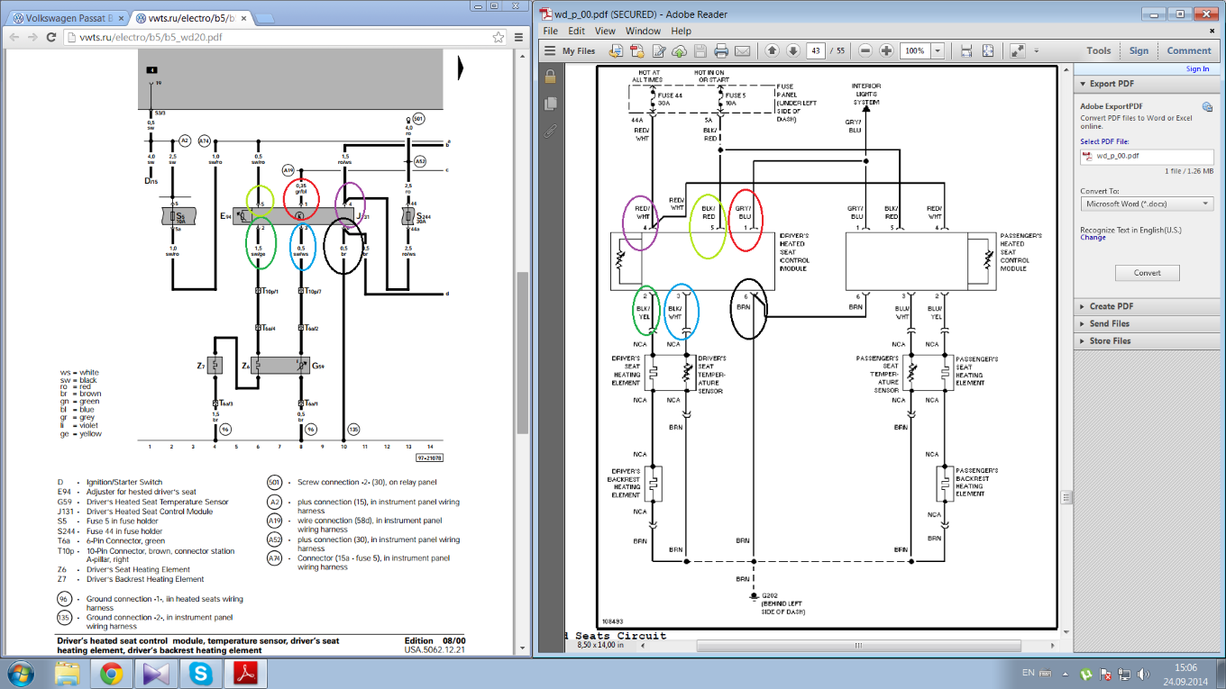

Здравейте, повдигам тази тема защото имам няколко въпроса. Имам цяла инсталация от Пасат Б5.5 от която отделих инсталацията на подгрева, аз карам Пасат Б5. На първата страница в темата е описан кой извод на бутоните за какво е. При мен съвпада напълно но намирам различни схеми и съм объркан. На схемите които имам има разминаване в пиновете на копчетата на подгрева. В смисъл, разминават се с реалната инсталация която имам и в писаното тук в темата. Та сега по цветове ли да прекарам инсталацията, или да разбутвам пиновете по буксите както са на схемите? Ама като ги разбутам, най-много да изгоря бутоните защото те управляват целия подгрев! Няма допулнителни модули! Ако е по светове, на схемите се вижда кое къде се връзва, като не е само един бушон 44-30А а и на бушон 5, който е 10А. Реално и оригиналната инсталация беше с 30А предпазител в гнездо 44! Забравих да допълня, че датчик за заетост в седалките при този модел няма! Има термистор, който в http://www.passatworld.com/ е описано, че се сменя с 6,8kOhms за правилна работа на подгрева!
Ето и снимка от къде в оригиналната инсталация се хваща захранване за подгрева
А това е снимка на цветовете на кабелите, които са вързани към бутоните. В оригиналната инсталация, както и на схемите червено/бял, сиво/син, черно/червен и кафяв кабели от едната букса се свързват със съответните кабели в другата букса с копчето!
Буксите за подгрева под седалките са със същите цветове и предполагам, че трябва да се свържат по тях или ...?
