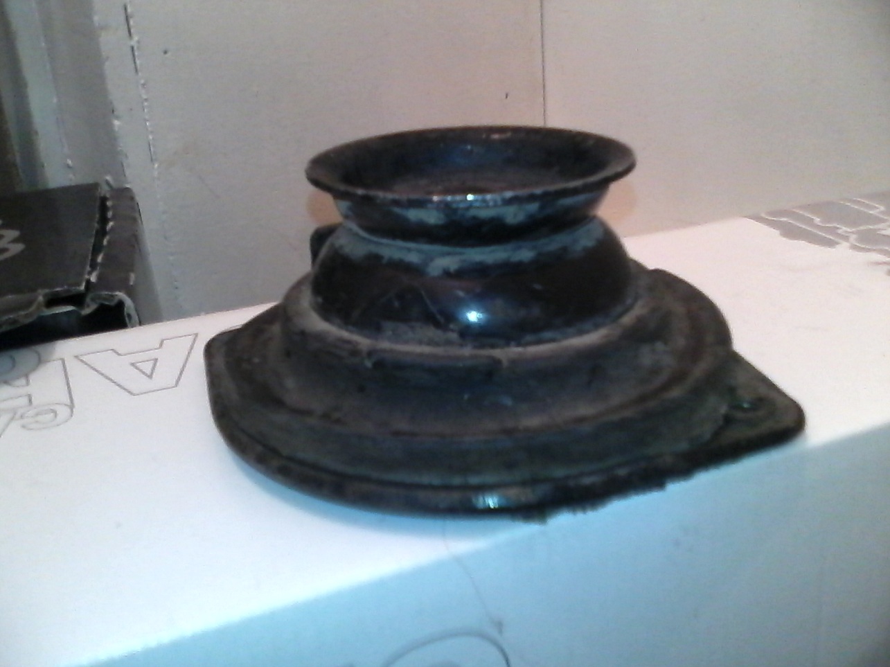

Имам проблем със сглобяването на задните амортисьори и пружини. Имам и съмнения дали съм купила всичко, което ни е необходимо. Реално имам нови амортисьори и пружини, някакви капачета с неизвестно предназначение и частите- уплътнения и други, които са си на мястото. Старите пружини се счупиха из ремонта на водния цикъл в града... :scare3 и сега :banghead ПОМОЩ!!! Ще се опитам да си намаля снимките и да ги кача, за да покажа какво съм взела, но засега не ми се получава качването на снимки във форума... :screwy

Това е едната джаджа, която май не е за това

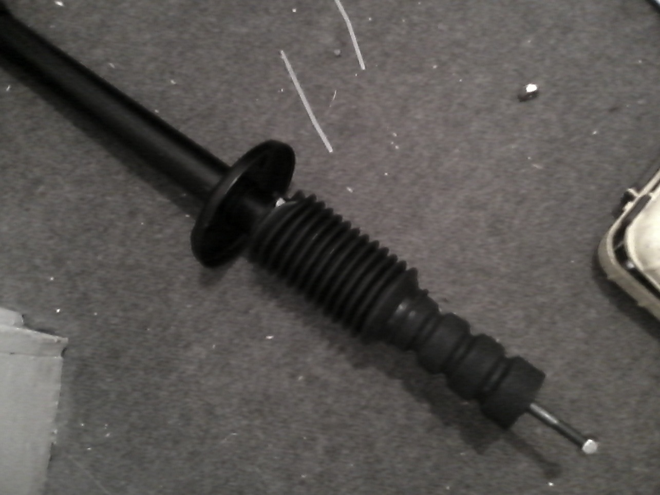

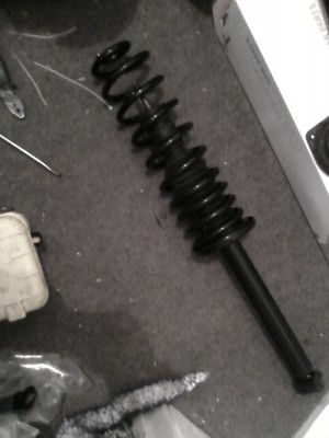

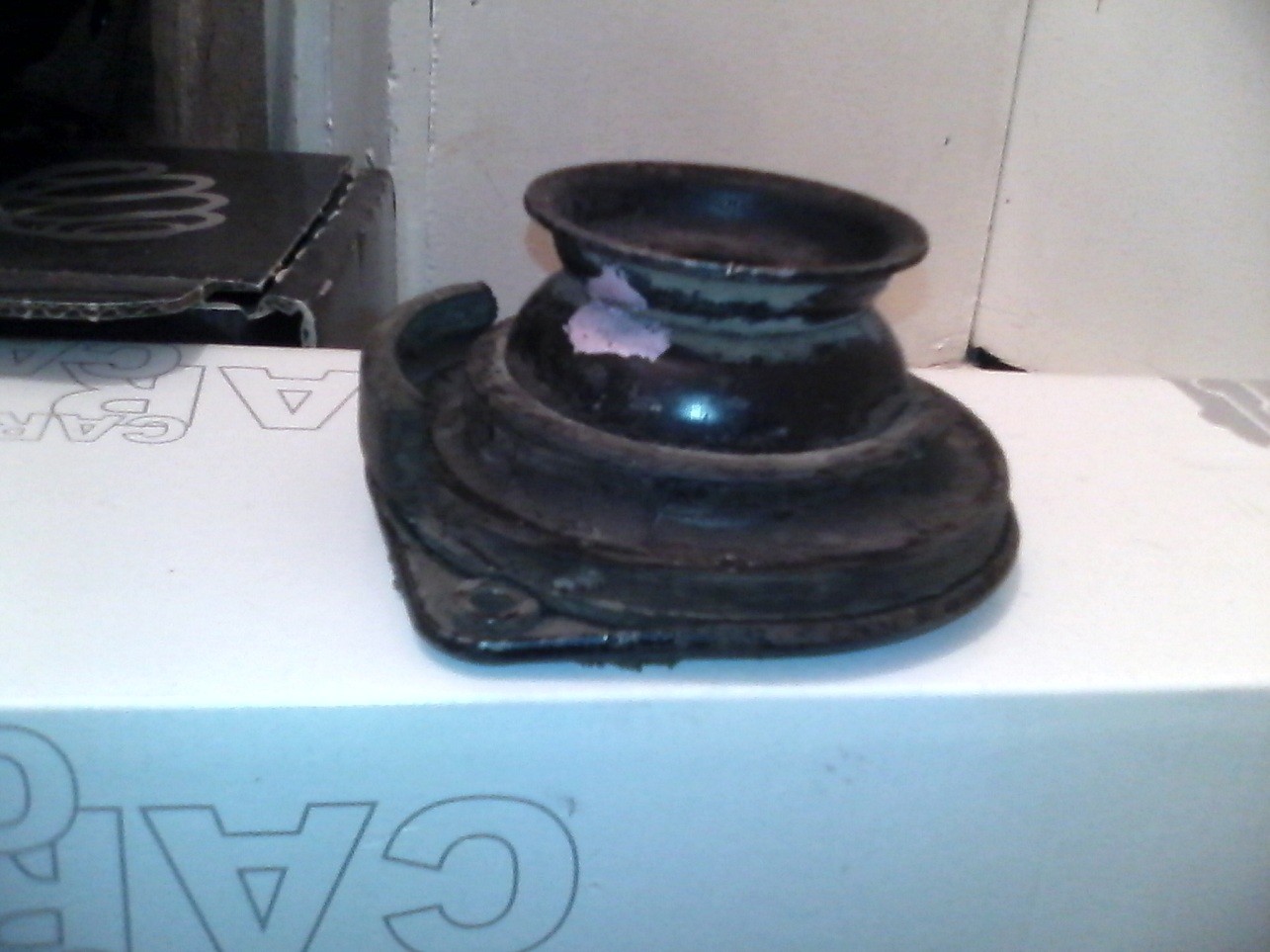

Хванах им цаката поне на снимките. :smile До утре трябва да открия и как се сменят амортисьорите и пружините в домашни условия и с подръчни материали.
Това е всичко, което имам извън колата - останалите неща са в гнездото.

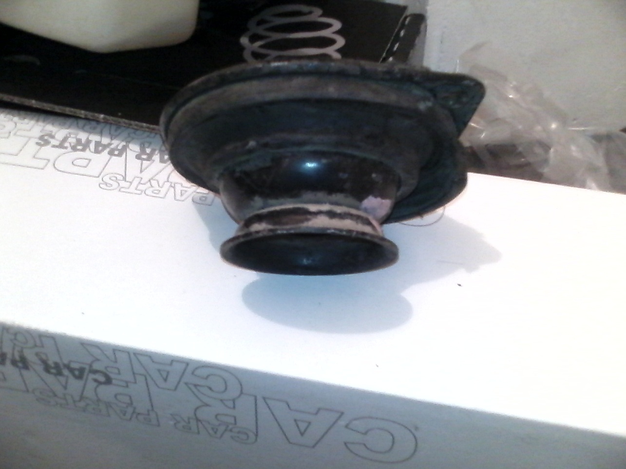

Последна снимка с пружината.

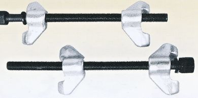

Здравей, колежке. В приложения линк ще видиш точно как изглежда сглобката. Ще ти трябват скоби за свиване на пружините. Успех с ремонта.

Е, то това е логично. :th_up Но вярата ми в българския монтьорски гений, надвива всяка логика. И инстинктивно съм убедена, че по-голямата част от дребните нещица ги няма, защото все пак трябва и да останат части, които може да се ползват другаде. От друга страна - щом е могло без тях досега, значи ще може и отсега нататък. icon_idea Сега остава да измислим скобата за пружината и/или какво би могло да я замести. :banghead

Въпросът със скобите го решихме с една стара скоба за ел.мотори - огромна по размер, след като ги свихме с нея, ги овързахме здраво със стоманена тел.Борбата за развиването на болтове, обаче беше ужасна...Благодаря за съвета!Утре ще ни е много полезен, защото сглобяването ще е утре. Но се оказа, че ще трябва да сменяме и задните тампони... :cry

Ако има живот в тях ги оставете новите са по скапани или сменете с оригинални
