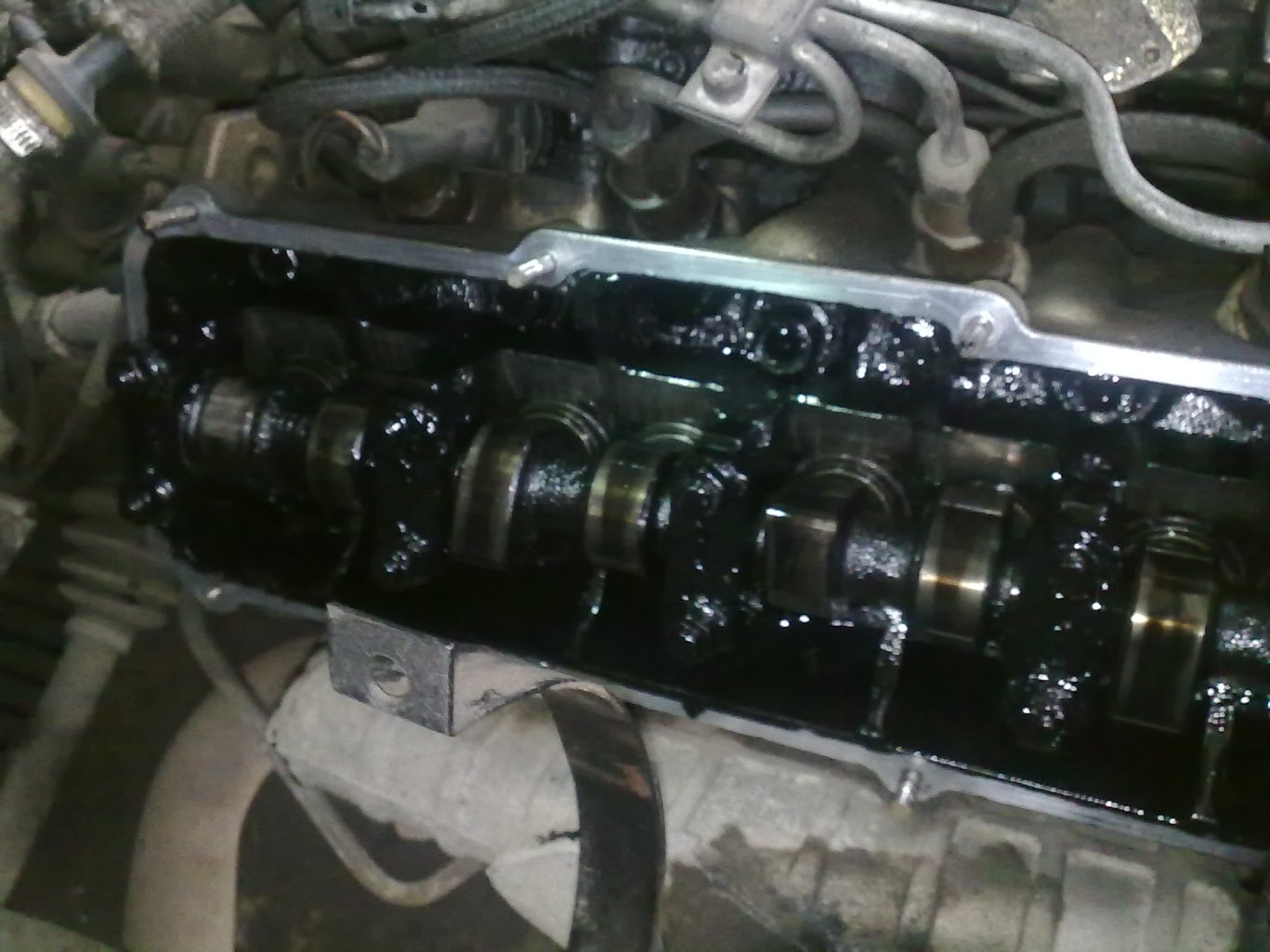

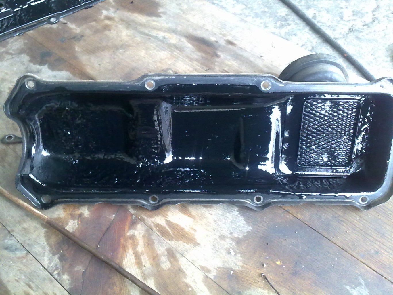

Днес си взех бусчето от майстора.
Бях му го оставил да го провери откъм двигател , спирачки , скорости , окачване.... - всичко , за което се сети.
Какво се оказва в действителност :
- правен основен ремонт на двигателя - да , ама не... Много ми се искаше да повярвам , но реалността е съвсем различна...
Майсторът каза , че и при "тежка техника" двигателите са по-чисти...
Сипахме му от това масло
Сега двигателя работи по-леко , не пуши толкова , регулирана е помпата и оборотите...
Сменени са ангренажния ремък и ролките , както и всички останали ремъци .
За сега двигателя е добре , но предпочитам да не инвестирам в този двигател , а да мисля за нещо от рода на 1,9 TDI....
Скоростната кутия - явно маслото не е пипано никога (или почти никога) и е на 50% от нужното количество...
Вече е сложено ново масло (ОТ , или ЗА "Катерпилар"), 80W90 (за съжаление не можах да го снимам) , в нужното количество - вече скоростите превключват още по-добре....
					Последна промяна от jorko.b67 на Нед 30 ное 2014 18:58, променено общо 1 път.
						- BUS1988
 - Мнения: 680
 - Регистриран на: Съб 20 фев 2010 21:13
 - Местоположение: THESSALONIKI-GREECE
Re: T3 Caravelle Syncro
Надявам се да си обърнал внимание че маслото за скоростната кутия трябва категорично да е GL4, НЕ GL5, иначе се износват синхронизаторите на скоростната кутия.
