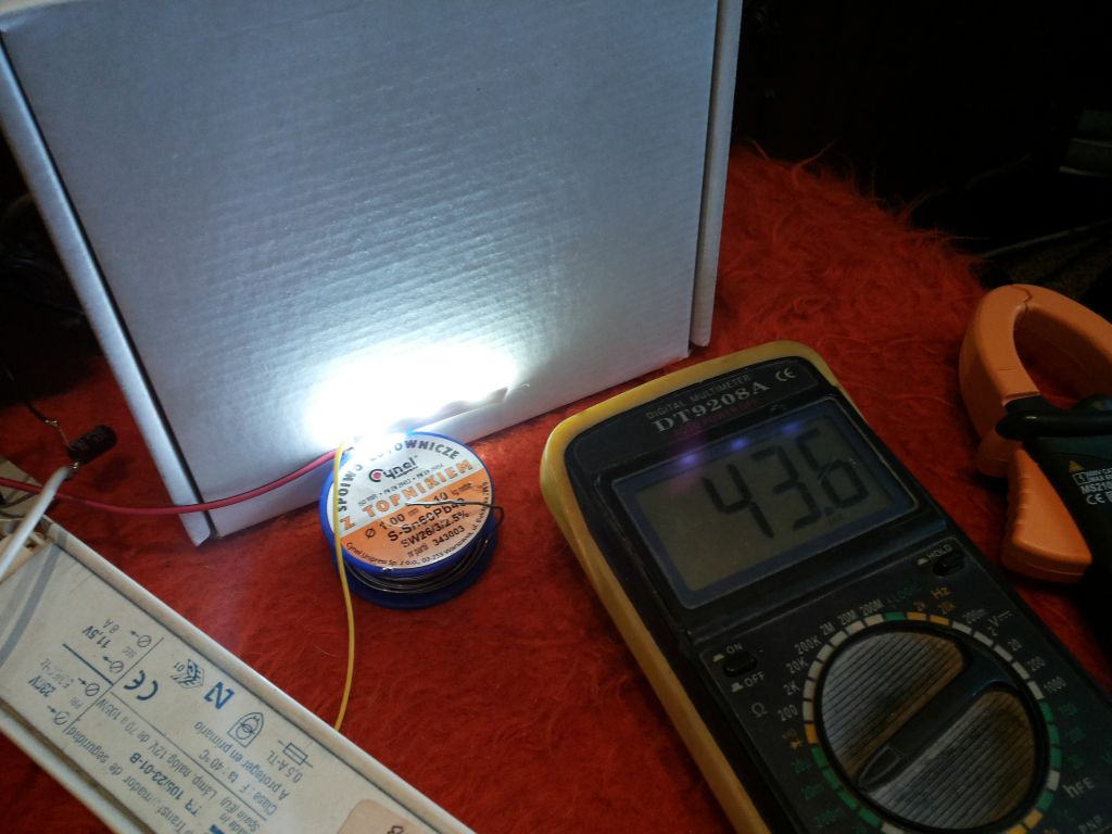

Все нямам време да загубя един час но днес преди да отида на един РД реших да направя постановката.Първи опит лента 5050 един сектор три диода два вградени резистора по 270 ома всеки,Захранващо напрежение 16,6 волта-малко множко се получи но нямам време да търся по малък кондензатор.Мултицета е на обхват 200мА.
