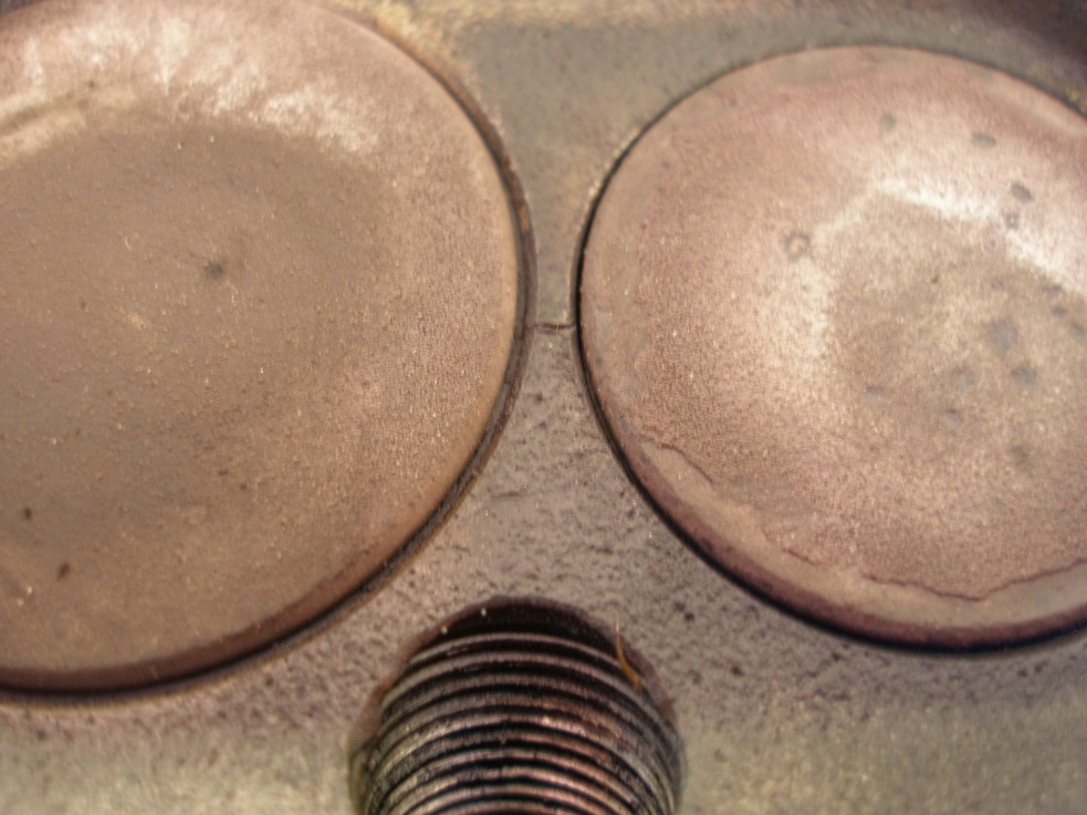

Здравейте колеги.
Вчера свалих главата на голф 3 гти 115 коня 2Е и днес я разглеждам щото е неделя а утре шлайф.
И какво да видя 3 от цилиндрите имат пукнатини на снимката съм ви показал най лошата пукнатина.
До колко фатално е това?
А главата я свалих щото надува антифрика демек покрай надуването видях и пукнатините и се чудя това влиза ли в нормите или си е зле...

Не е фатално, ще кара. Лошо е, ако е дълбока, ама тази не е. Често срещано явление е.

Саа като и ударят един шлайф и ше заспи :mhihi
Няма да се плашиш :c020

Някой знае ли от какво се получават тия пукнатини или всичко е на късмет :gruebel

До 0.2 мм цепка е "нормално" ( според едни книги ) . Вече защо се получава ...ами големи клапани , много малко "месо" м/у тях , огън /студ редуване хил.пъти в минута и... това е :icon_lol
Да вметна , тр да видите при предкамерните как са напраскани (поне на ВАГ ) :eek и пак няма проблем , вече ако е сцепена от легло клапан до бренер ( при предкамерен дизел ) , дори и минимално става кофти..почва да надува.

Мнениеот muns61 » Нед 21 дек 2014 14:57
Затова някои дизеляци са с чугунени глави.

Карал съм така и не ми е създавало проблем.

При такива случаи главата се проверява:дали с "надуване",дали с "химия"-въпрос на цена и препоръка.В София ,някъде на "Хладилника"..по много стари спомени има спец фирма за "надуване" на глави(ама ще ви станат ей такива :scare3 собствените).С "химия" работи известната "Светла" в кв. "Надежда".
Аз съм ползвал второто предложение,за същите пукнатини на дизелна глава(пукат ги пущините и от Япония..).В моят случай,оттам минаваше воден кръг и вследствие на пукнатината-навлизаше вода в цилиндъра...до "воден удар".
При твоите симптоми (надува..)-трябва да се провери!
