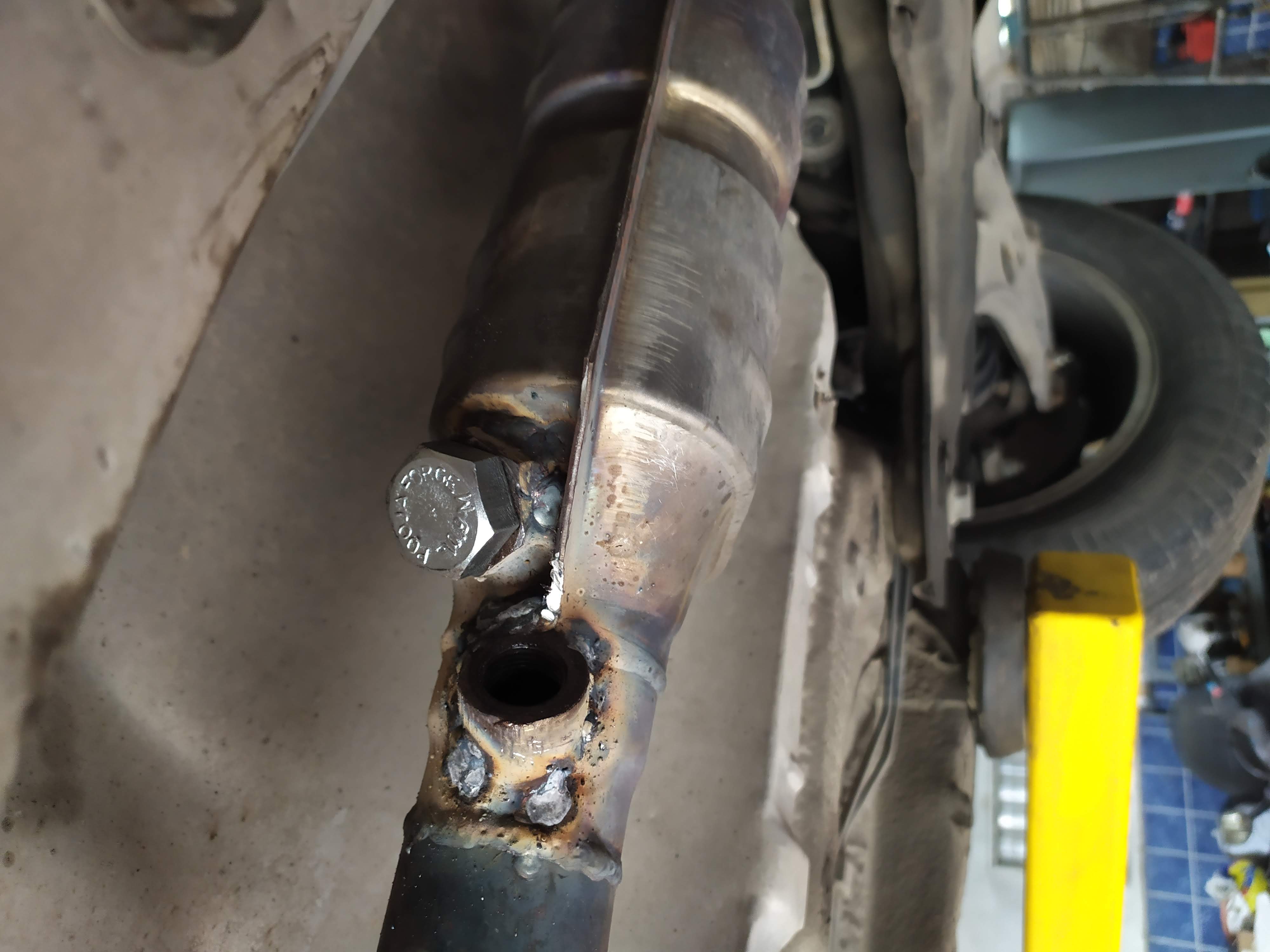

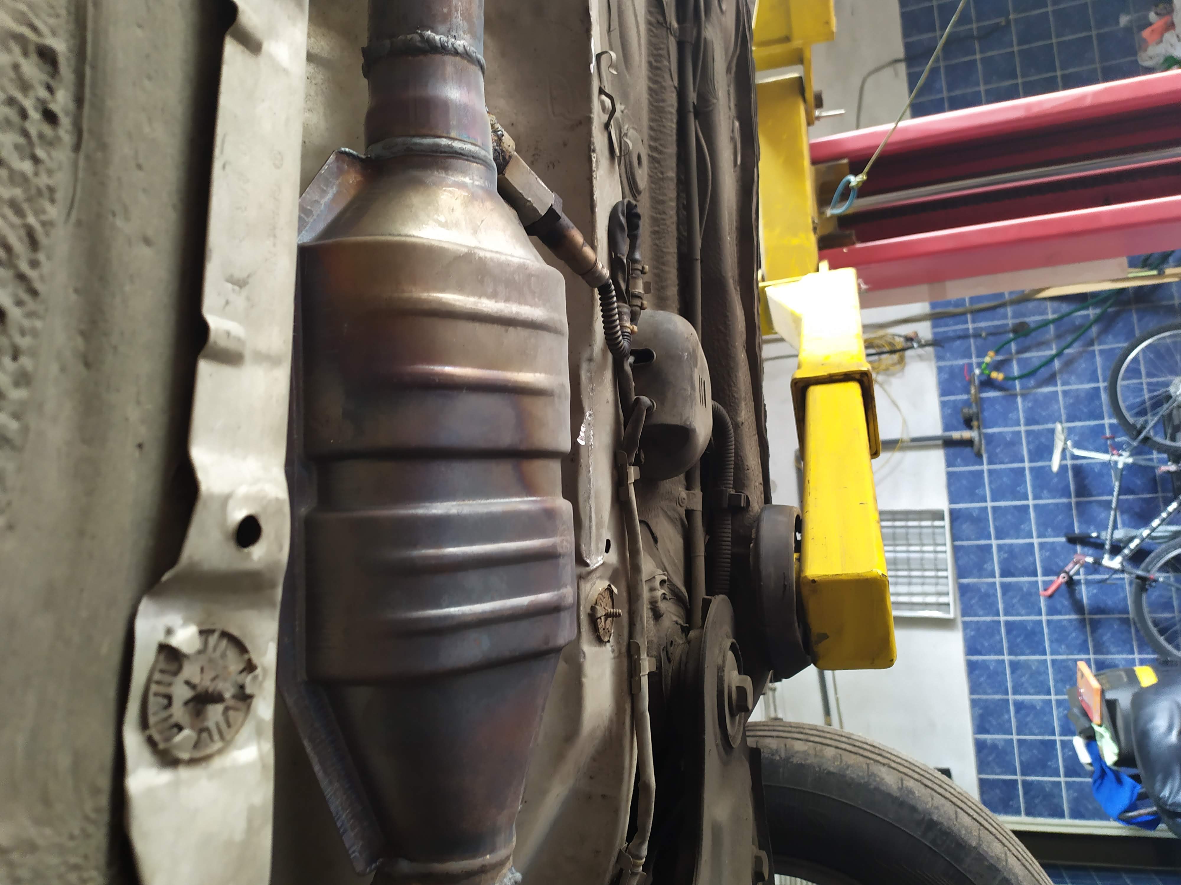

Да вдигна темата. Есента и моя катализатор замина. Изрязахме цялото тяло. Сложих резонатор,и монтирахме втората сонда на резонатора. Естествено чека светна. Грешката е за неработещ катализатор. Поръчах тази втулка.
Монтирахме я,и вързахме електронните елементи от схемата.
Чека отново светна,почти веднага.
Монтирахме втулката по-назад, вижте снимките,върнах инсталацията в заводски вид. Изтрих грешките, които вече бяха доста, включително и за грешка в първата сонда. Вече навъртях над 700км, грешки в ЕКУ няма.

Zdravko Zankov написа:Естествено чека светна. Грешката е за неработещ катализатор. Поръчах тази втулка.
P0171 и P0420 ли бяха грешките? Имам същия проблем, със светещ чек, само че имам монтирана втулка и върху нея втората ламбда. Не е сваляна, но според сервиз в който ходих, вероятно е сложена само втулка без "катализатор" в нея.
Колко ти струваше процедурата?

Re: Golf MK4 115hp AZJ катализатор -ауспухова система - РЕШЕНО
Мнениеот megatronS » Вто 03 мар 2020 11:28
Това е точното решение на проблема, втулка и изместването на мястото и по показания по горе начин на снимките. Това решение , трябва да работи за всички, които имат проблем с тези грешки , след махане на катализатора. Колегата си е поиграл доста, за да стигне до това решение, което най-после работи правилно, при положение, че вариантите не са малко и без играчка ,за установяване на точното място за монтаж , нещата не винаги се получават от първия път.
