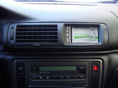

Здравей,

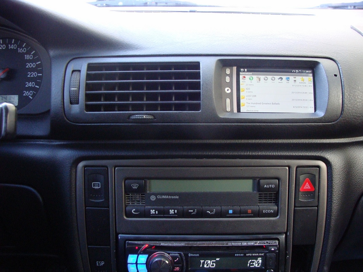

всичко ще е скрито. AUX-а влиза отзад на CD-то( с ALPINE съм и той има такъв кабел)
USB- което излиза от телефона ще влезе в хъб-разклонител. Единия извод ще е за зареждане а друг ще изкарам на таблото, за да мога да качвам и свалям инфо без да разглобявам.
Принципно за зареждане съм решил,но не съм го осъществил все още..... телефона ще е постоянно към зарядното( не съм купил но със сигурност ще е такова което да не консумира ток когато не зарежда) За това кога да включва и изключва смятам да намеря приоложение което да контролира процеса когато батерията падне на 15% и да го спира при 99%. Това е най- добрия вариант според мен стига да намеря кой да го напише.....:-) Знам, че може. Покрай мен много несериозни хора, а аз лично не мога!
Приемам оферти, ако на някой му се занимава.

става като оригинално, супер :)

Почти на финала!!!
Мултимедията е качена и изпробвана.
Препоръчвам на всеки който му се занимава и има някой лев за глупости да си поиграе. Кефа е голям а и е много полезно!

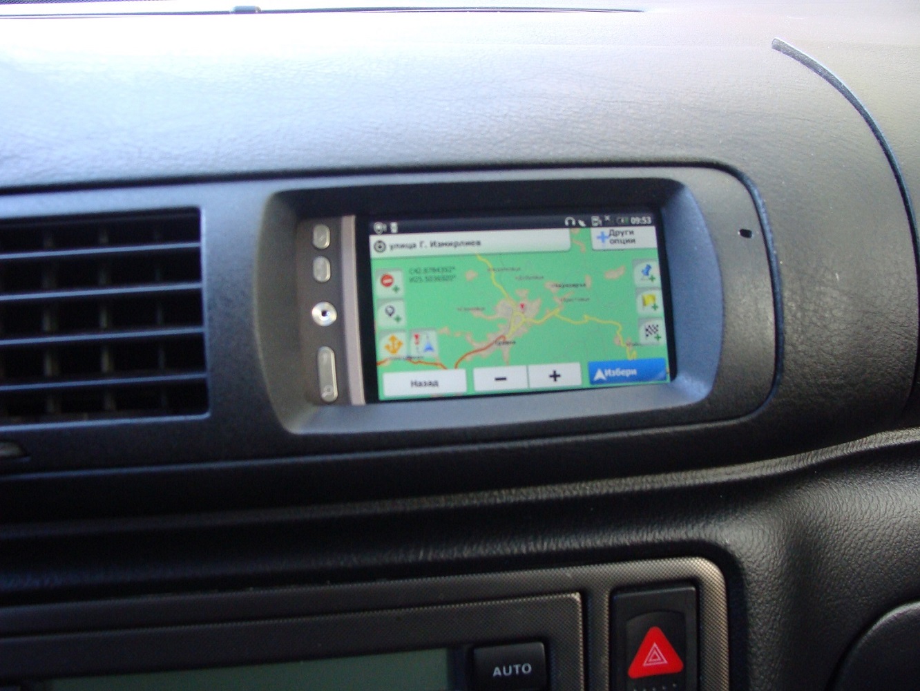

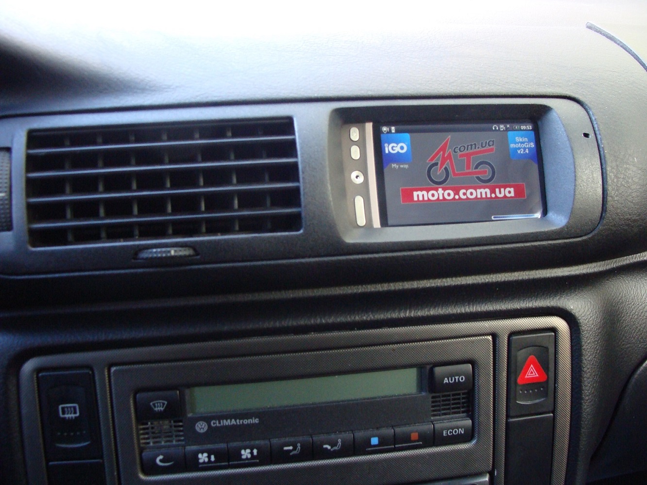

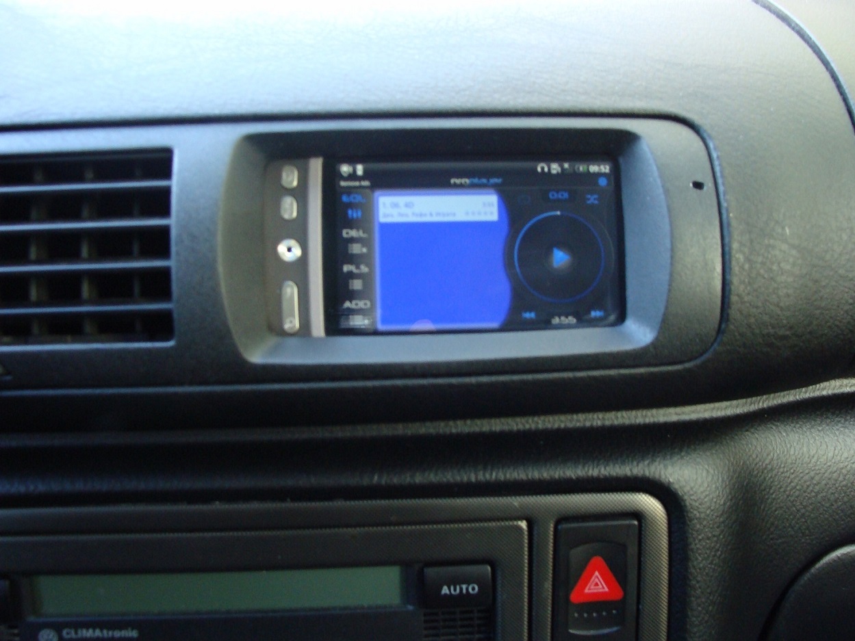

Сложих по голяма карта ( памет ) натъпках я с музика и потеглих на път за празниците. Тъй като пътувах по познати маршрути не ми се наложи да ползвам GPS-а, но по едно време реших да го тествам и имаше проблем с програмата. За 10 мин. закачих устройството преинсталирах с последната карта и тръгна. Най странното е, че намира спътник изключително бързо! И на моя телефон съм същата версия и настройки, но на HTC-то закача веднага......странно! Тъй като свързвам телефона с кабел с жак към CD-то, ми позволява да слушам, и радио. Както може да се досетите в "демо" версия защото кабела си е кабел и е натъпкан в таблото. Яд ме е и по нататък може да помисля по въпроса защото софтуера показва много добре визуално радиото и си заслужава.

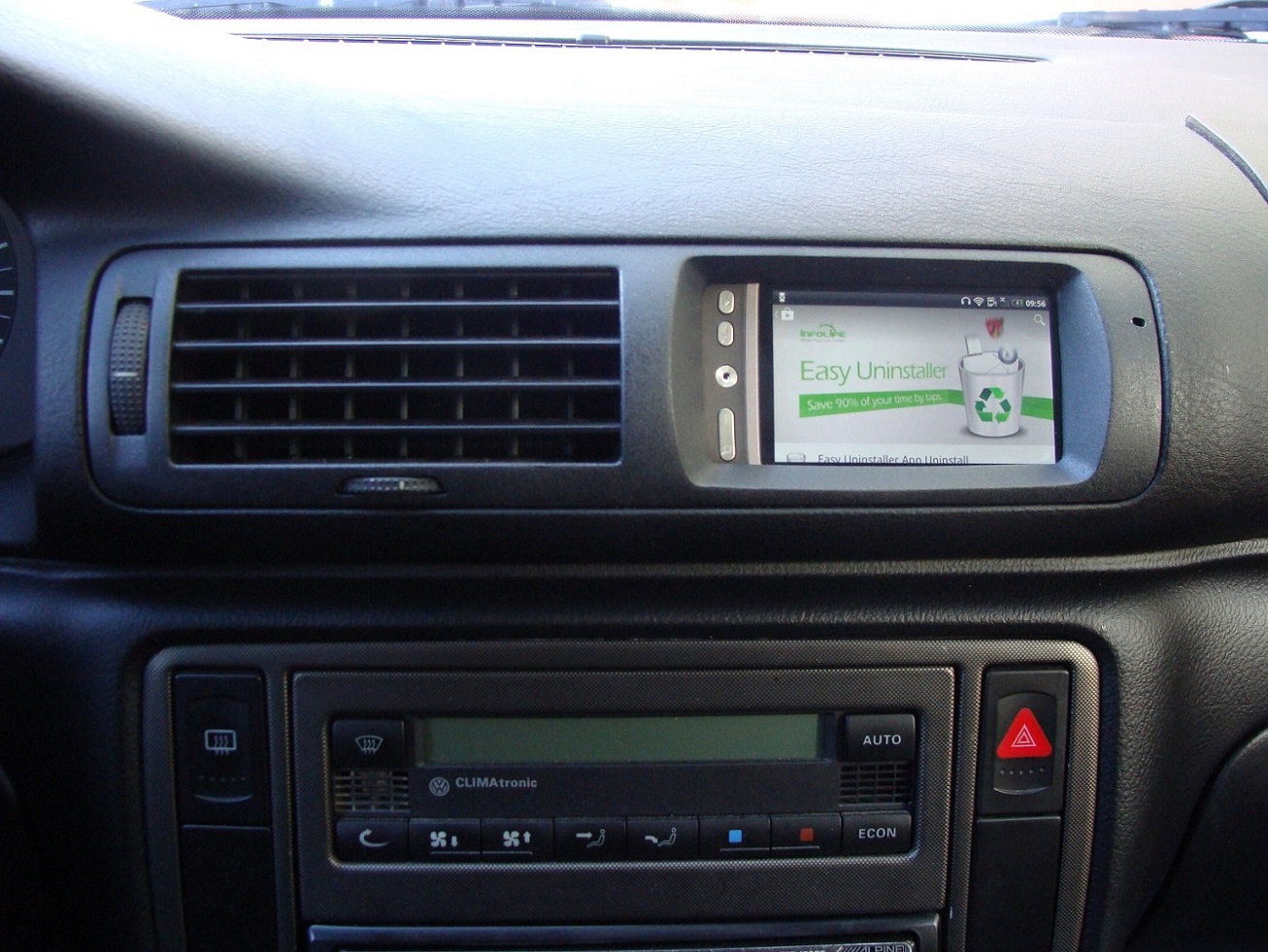

Естествено имах и един проблем който отстраних. Тъй като е телефон автоматичното въртене не позволява хоризонтиране постоянно, което дразнеше малко. Малко търсене и излязоха 4723846234712 приложения за "SCREEN ROTATION LOCKER" и воала!!
Сега остана само да намеря приложение за автоматично зареждане, въпреки че батерията държи яко, дори в тези студове се представя много по- добре от очакваното!! За сега го зареждам ръчно, така или иначе ползвам и USB-то за прехвърляне!Според всички "жичкажии" с които се консултирам дори нямало смисъл да го изключвам от зарядното първо защото когато е пълен той сам спира да дърпа и второ дори на заряд разхода бил изключително малък и батерията на колата нямало да го усети. Въпреки че съм с нов акумулатор ще изчакам да мината студовете и ще го пробвам.
Явно изолацията която сложих за да запуша клапата си върши работа. След като 3 часа го духа 30" медията беше в чудесно състояние.
WIRELESS- антената явно му е доста силна защото постоянно намира мрежи :-) :-)

Чудесно е станало ! Браво
Re: Интересен проект за мултимедия PASSAT B5
Благодаря.
Радвам се, че ви допада как е станало защото функционално аз нямах съмнения колко ще е полезно!
Единствено дупчицата за достъпа до копчето за пускане малко дразни на снимките, но на живо не ми прави впечатление.
М/у другото има и много хитро капаче, което забравих да снимам. Направих го от ламелите на духалката и имитира затворена клапа. Целта му е при бърз поглед да не дразни неправилните хора
