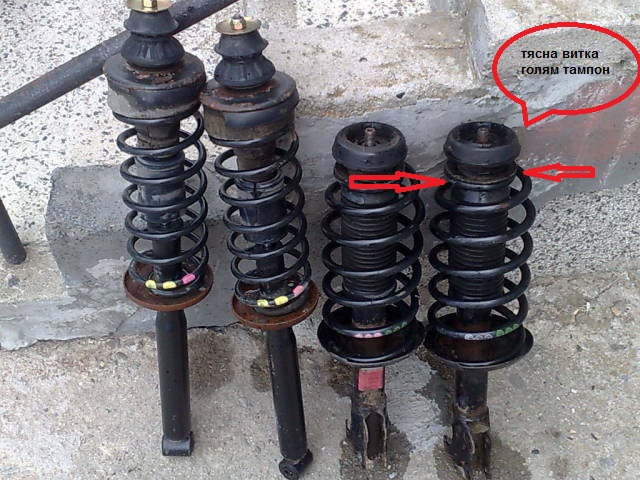

Не обърквай момчето!
Пружините са за малкия тампон, когато пружината е с горна широка навивка е за малкия тампон и обратно ако е със тясна навивка е за големия тампон!
Всичко казано след това е само плява и трупане на излишни мнения!

Re: Пружини малък или голям тампон
Пружините са за Големият тампон.
Тези също са за голям тампон и аз не виждам разлика--http://www.album.bg/slaveiko67/images/31477290/211276/

По красноречиво от тази снимка няма, какво следва,... още плява
Малките тампони им викат на тия дето си сложил снимка.
Колега,общоприето е това от снимките ти да се нарича малък тампон.Най-малкото заради това,че е доста по-малък от по-старият си събрат...
doaiena написа:По красноречиво от тази снимка няма, какво следва,... още плява
Това е малък тампон, а пружините за които пита колегата са за ГОЛЯМ тампон !
