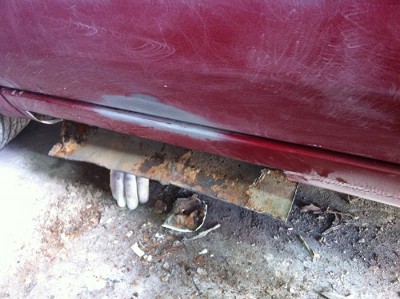

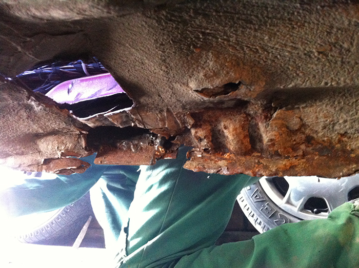

Здравейте,и аз като всеки да се похваля с придобивката ми , за която се бръкнах доста и исках да я махна...но все пак размислих и ще я търкалям,докато се разпадне.Купих я преди около 3 години /Golf 3 1.6\75 AEE/1997,и на външен вид изглеждаше доста добре,но само на външен вид.Близо 2 години каране като файтонджия ,без да пипам нищо беше добре,но зимата реших да почистя вътре и при опита да извадя задните стелки,се оказа доста трудно..някой умник залепил дупките на пода с полиуретанов уплътнител заедно с мокета и стелките/дотогава не бях я гледал отдолу/ въпреки че имам гараж с канал!!!

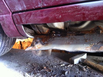

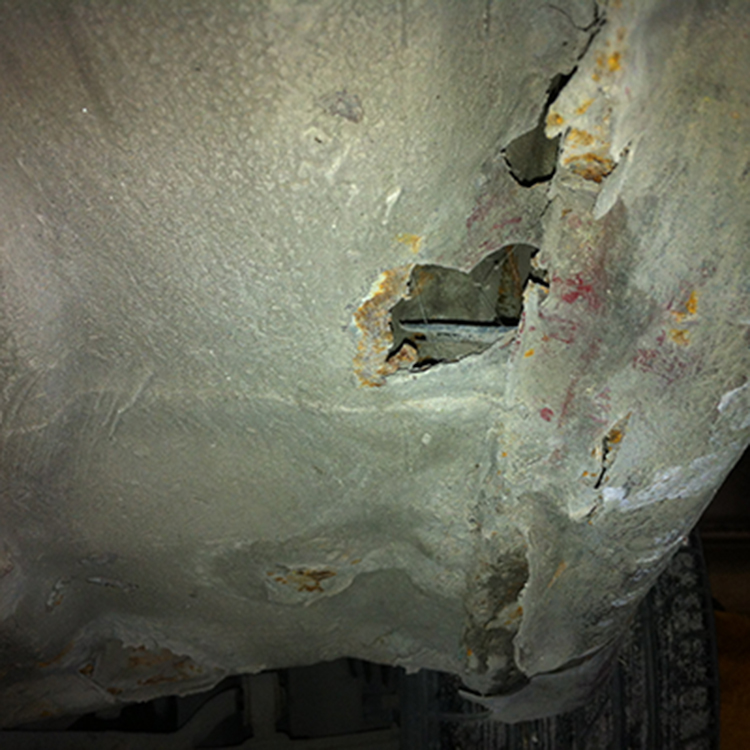

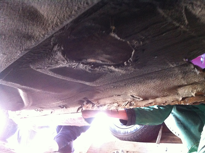

когато реших да погледна отдолу се хванах за главата
погледнах отдолу и ...

Поздрав с песента, поне да не се отчайваш толкова. Ако имаш възможност да намериш здраво купе, и да прехвърлиш от твоята кола на другата ще си по-доволен. Тая колкото и да я кърпиш, ще избие на друго място. А на 3-кат и 4-ката ламарините са много тънки и трябва да се внимава как се заварява да не се изгори ламарината. И моята 4-ка е така като твоята но я китосвам до къде може, а къде не може слагам от тая мрежа за шплакловане и яко втвърдител за кит и нещата са закрепени докато намеря друга кола. Ще следя с интерес темата ти.

Леле отдолу е пълна трагедия :h020

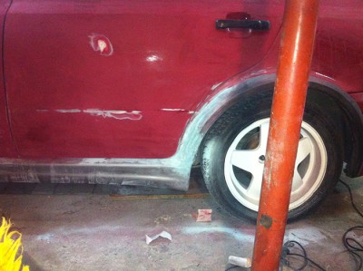

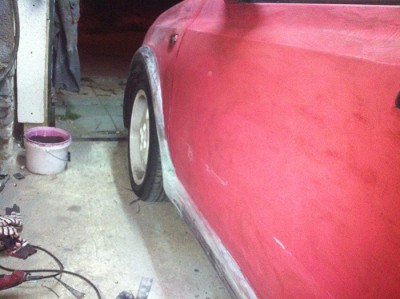

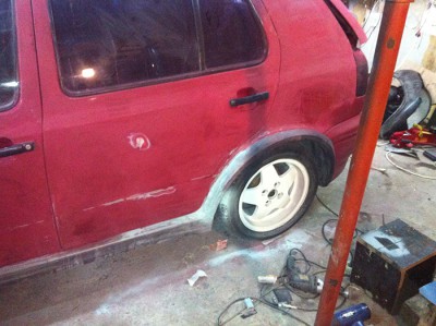

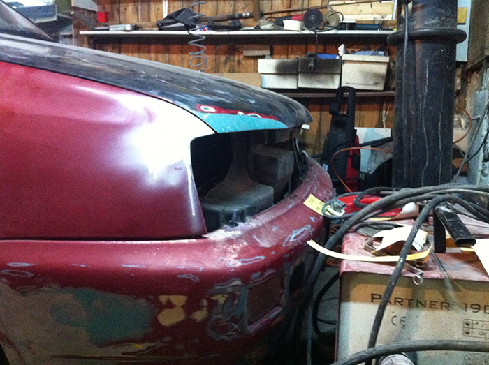

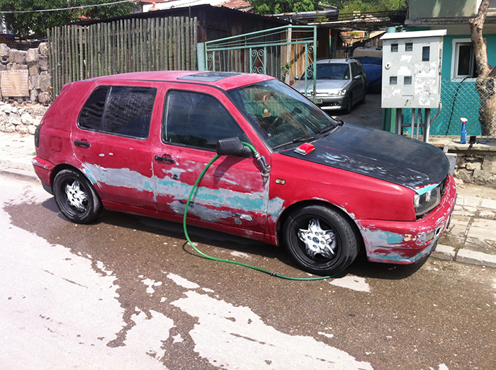

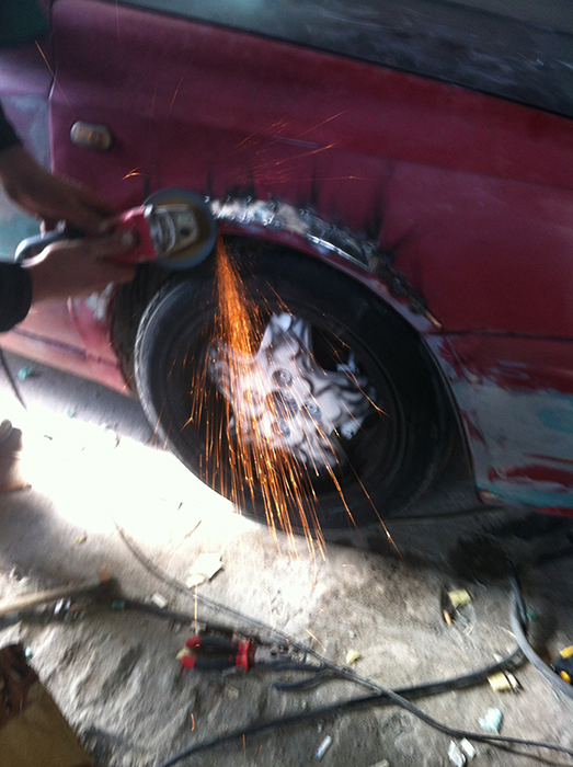

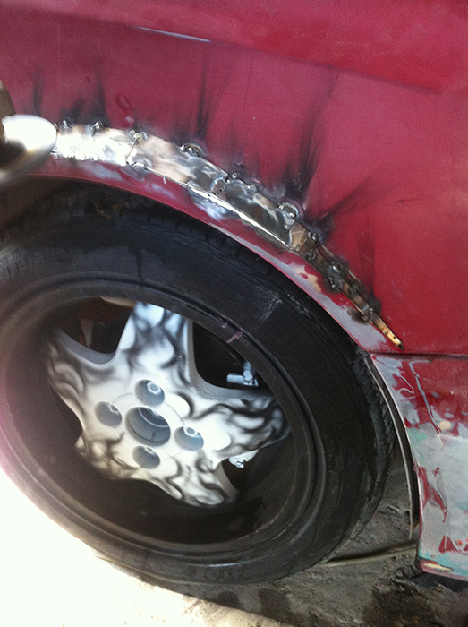

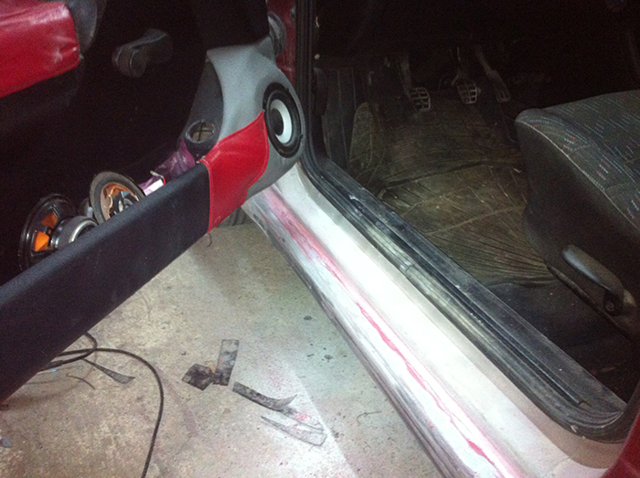

То хубаво да я сменям ама налях сума пари и не си заслужава,пък това беше преди 2 години ,сега е закърпена както трябва,сменени са праговете , 2 пъти боядисана ,щото първия майстор много пие,втория съм аз и на мен ми харесва как се получи,пък и добавих някои нови неща в рамките на миналото лято :mhihi ,махнах лайсините на вратите,запълних предната броня и направих малки раздувки
отваряне на праговете
рязане на калниците,заварки и шлайф
малко кит

Мнениеот vw38670 » Нед 18 яну 2015 16:17

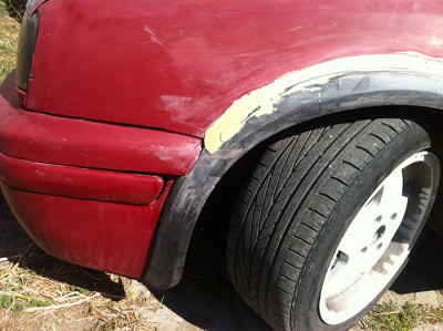

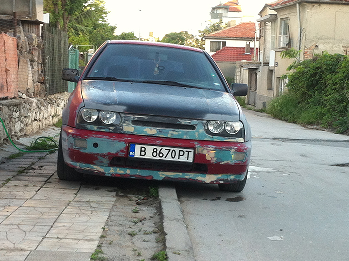

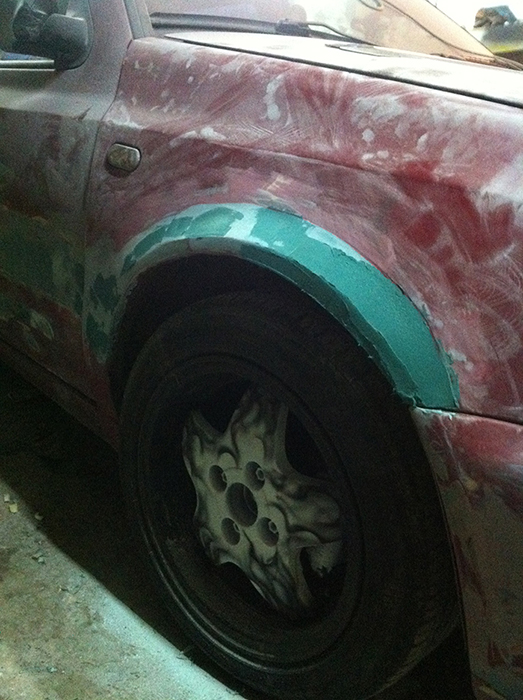

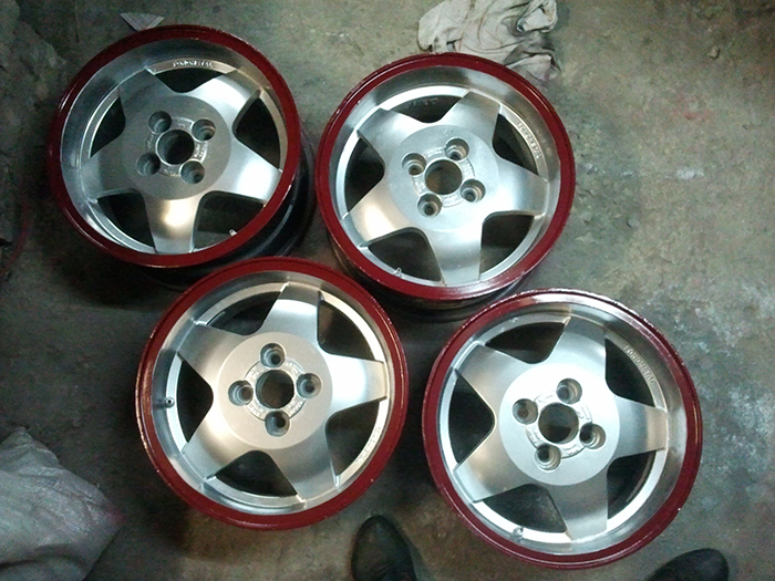

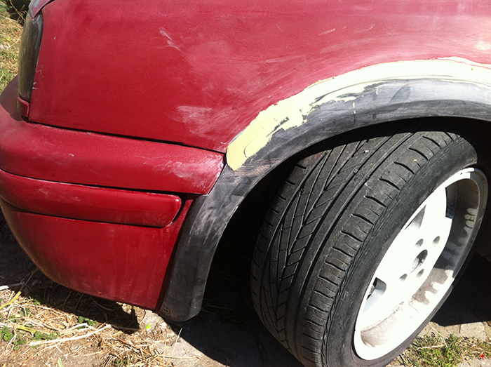

направих това ръбче ,на калника обаче впоследствие го махнах защото по какъв ли не начин въртях фара и не можах да го сложа на мястото му :biggrin
измит и готов за шприц
малко боя и за джантите,обаче впоследствие станаха бели

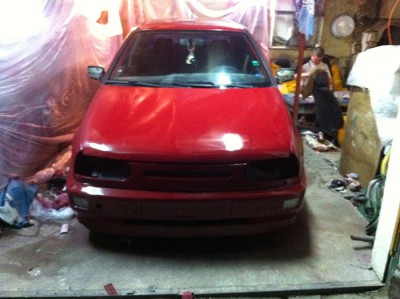

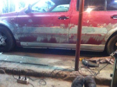

Нямам снимки след първото пребоядисване,но то издържа около месец и пак я вкарах в гаража за пребоядисване,но докато си шкурим ,от познати ми попаднаха прагове от сеат /незнам какъв/,вежди от голф 2ка,и броня предна от голф 4ка, всичко с малко модифициране успях да го напасна..задната броня я запълних малко :eek
праговете и веждите

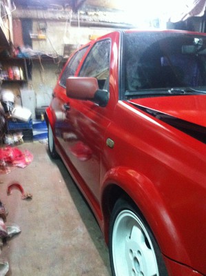

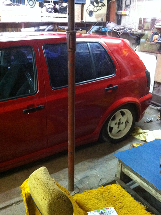

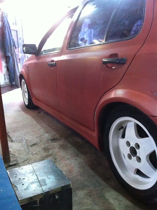

След около 2-3 седмици търкане,измиване,пак търкане,пак измиване стигнах до шприц ии след още малко търкане и до боя :biggrin
шприц
и боядисан

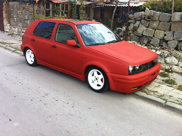

G60
Re: Моят Vw 3
Мнениеот G60 » Сря 21 яну 2015 11:40
Не ти трябват фланци а нови джанти icon_idea С тия 15-ки така както си я раздул изглежда като дебела лелка с хилави крака :no
Сложи едни широки 17' и няма да си познаеш колата. Малко разбъркано качваш снимките и не мога да разбера това ли е окончателния цвят на колата?!? Червен мат :rolleyes
