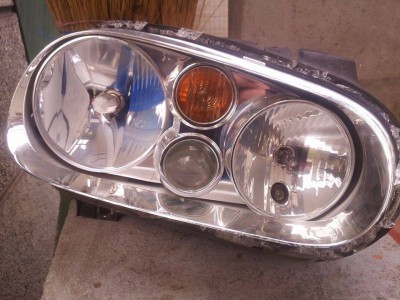

Здравейте колеги ! Поради една или друга причина се налага да сменя преден десен фар на Голф 4 1.6 SR 1998г.
Ето това са ми фаровете Valeo:
Въпроса ми е следния: как да разбера дали фаровете ми имат халоген,за да знам дали да търся фар втора употреба с халоген или такъв без. Намерих 2-ра употреба фар Валео без халоген за 50лв но немога да намеря такъв с халоген?
Надявам се да ми помогнете по някакъв начин :)
vanesto
Мнения: 6368
Автомобил: Octavia 3 FL
Двигател: DGTE 2018
Местоположение: Varna
Re: Въпрос за халоген във фар на Голф 4
Мнениеот vanesto » Сря 21 яну 2015 14:23
Издърпай ключа за фаровете два пъти към теб и трябва да се включат, ако имаш халогени. Крушката се намира в долното малко кръгче, така по снимката като гледам май имаш халоген. За най-сигурно отваряш капака на фара и гледаш на това място дали има крушка, или е само тапа.

На снимката се вижда, че имаш халогени. Те са кръглата лупа под мигача.

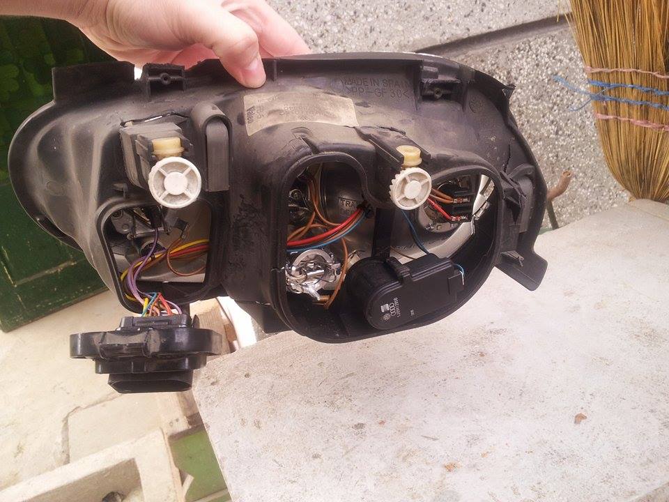

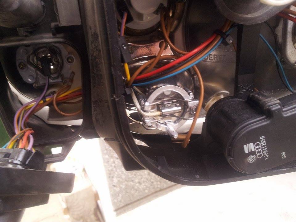

Ето още няколко снимки надявам се да ви дадат някаква информация. В момента няма как да ги светна за съжаление защото е разглобена предницата и бронята,фаровете и други неща са свалени.

Иначе - вижда се от снимките, че ти имаш - има си и крушки.

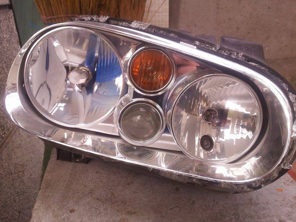

Точно това исках да попитам: дали мога да прехвърля халогена от моя фар на друг който е същата марка но без халоген.
Ето това е фара който намерим Валео само че без халоген: Изображение
Може ли малко информация как става самото поставяне/смяна ? Някакви кабели нещо трябва ли да се запояват/режат/поставят и тн.... Сложна ли е самата процедура като цяло?
znainainai
Мнения: 5287
Автомобил: Golf4
Двигател: MK 4 98 AHF
Мнениеот znainainai » Сря 21 яну 2015 17:38
Като допълнение ще кажа че трябва да прехвърлиш инсталацията от твоя фар. Когато фарът е без халоген заводско НЯМА окабеляване за халоген в него. Това го знам от първа ръка тъй като присаждах халогени на 4-ката. Ако фарът е Valeo декоративната капачка е със 3 винтчета. На фаровете Hella и Bosch не се сваля декорацията сменя се целият рефлектор.
