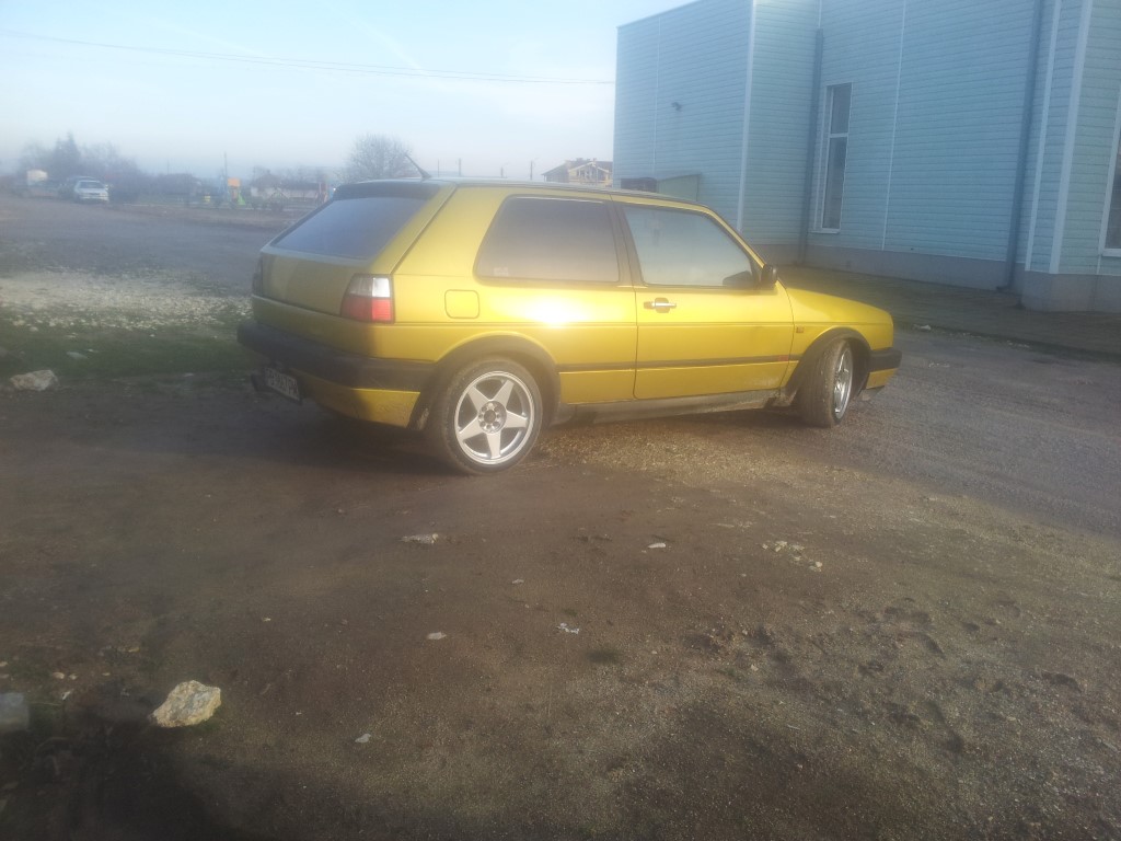

Re: Проект Голф мк2 GTI 16V 9А turbo --> The yellow one 16V
Малко мръсен...

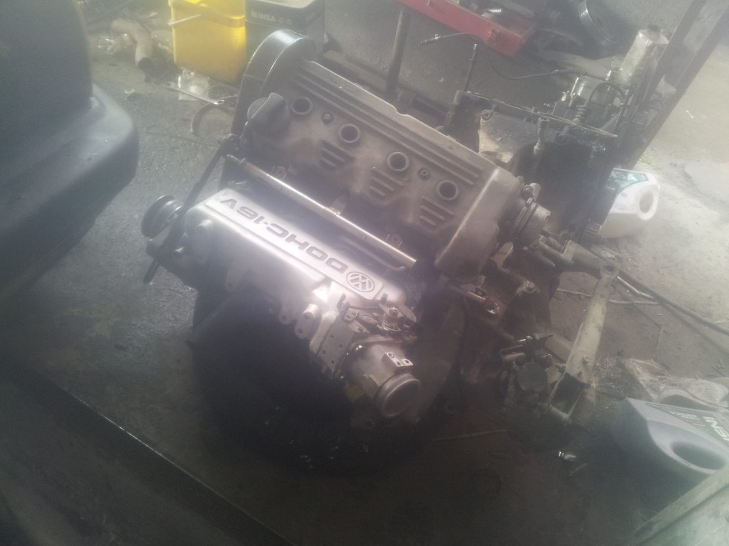

Мотора го разглобих, за да видя какво всъщност имам.
Основните и биелните лагери са перфектни, главата е от 1.8 КР с горивна камера 41 cm3 гарнитурата е с дебелина 1.65 мм, буталата изглеждат наистина нови. Валовете са от абф.
Смених само веригата между валовете,защото вече беше за изхвърляне от немърливост...
И както си трябва масло и филтри, приятен е за ежедневно каране има някакви си 150-160 к.с. , но предполагам, че ще го продам !

Да лагерите съм се погрижил и сегменти но вала има право на още един ремонт и край на 2ри ремонтен са!успех

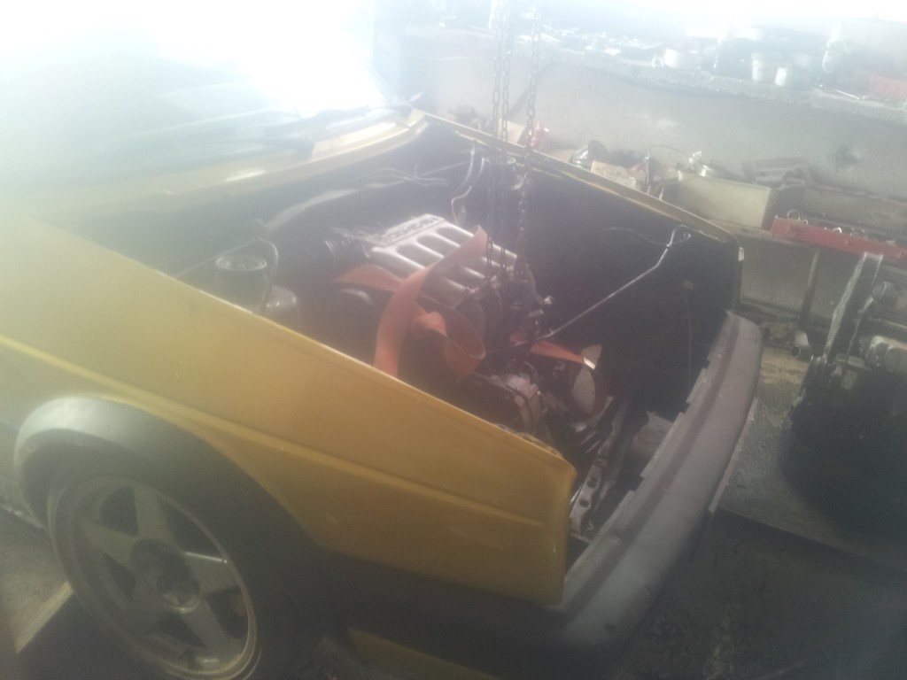

Сега новостите, на колата се направи пълно обслужване включващо :
Нова рейка + накрайници
Смяна на тампони на носачи/стаб щанга и биалети
Смяна на дискове апарати и амортисьори (отпред/отзад)
Мотора беше свален и качен турбо мотора от сивия ми голф,
в следствие на това смяна на нови тампони на мотора..
Жълтия в момента се кара на налягане 0.7 бар-а

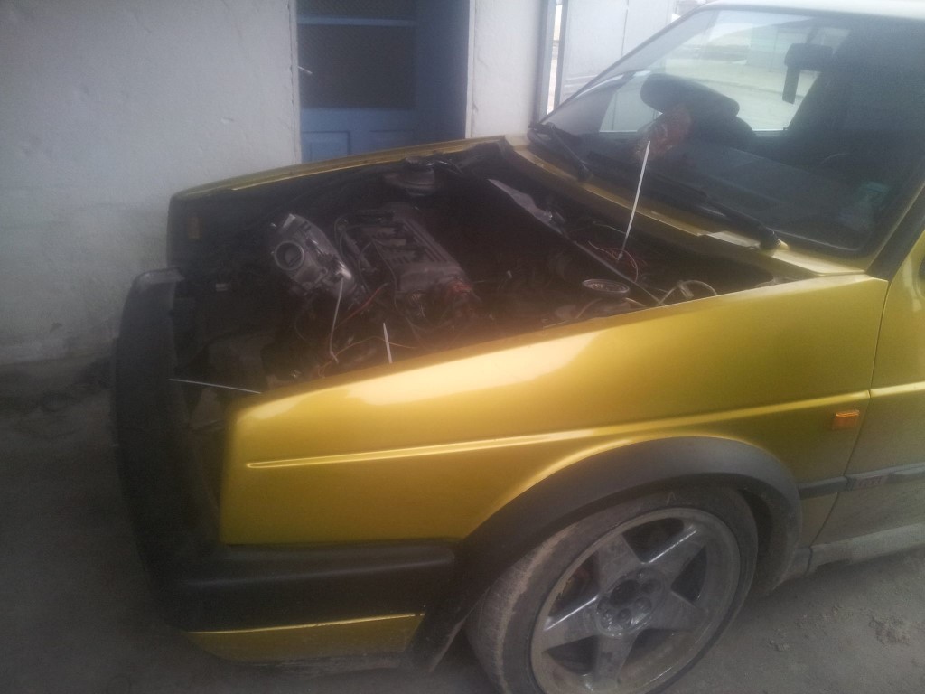

Re: The yelloW One 16V 9A turbo !

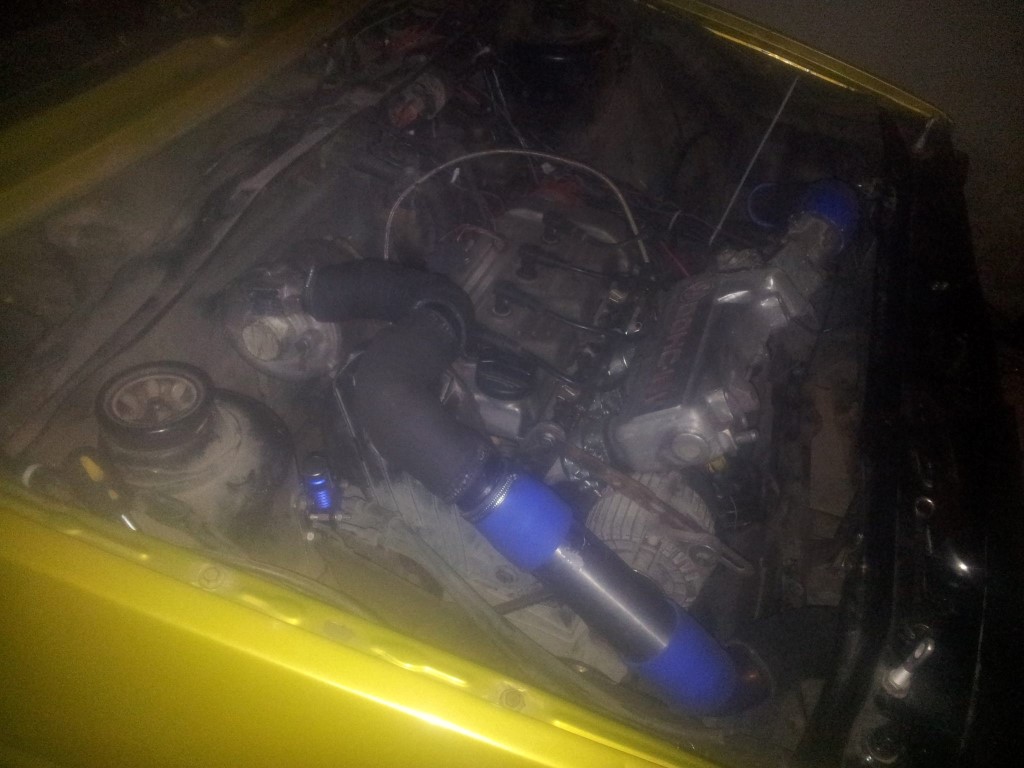

Малко снимки от работния процес
