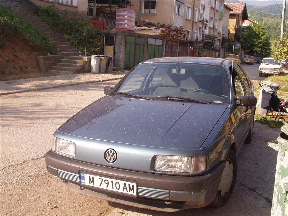

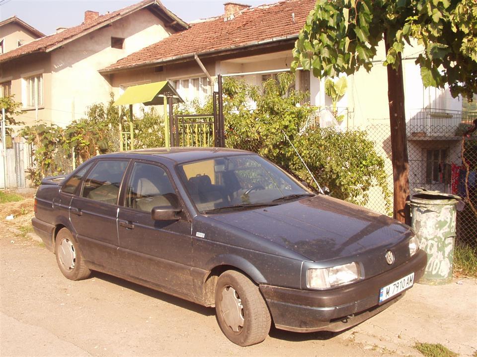

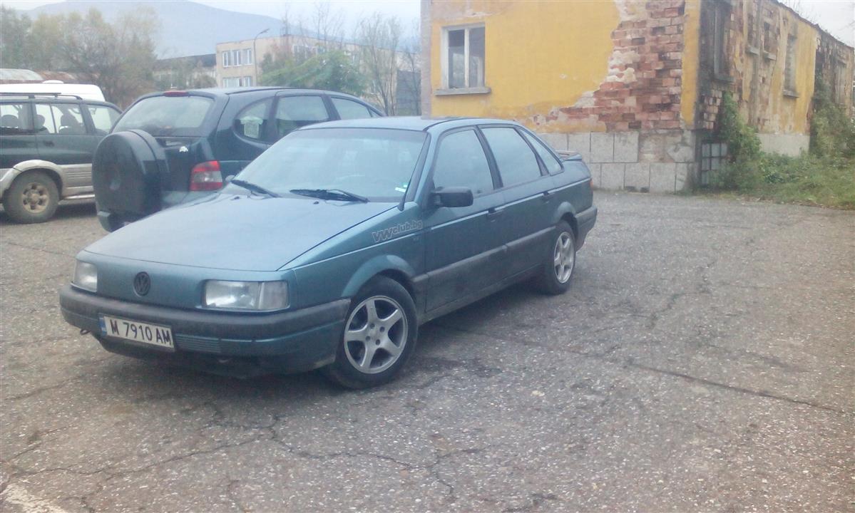

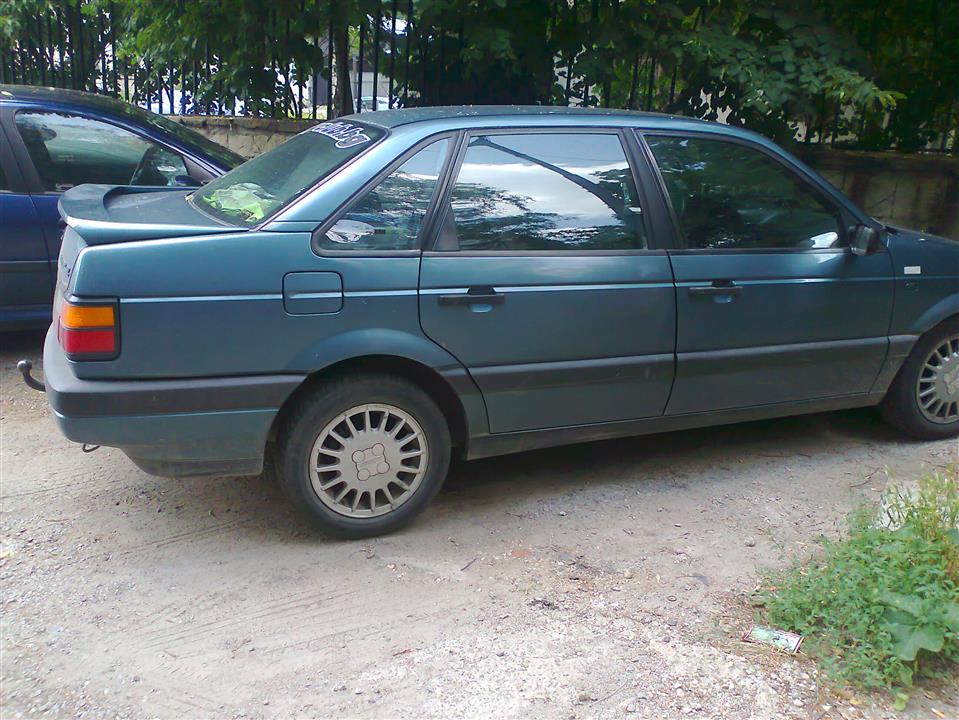

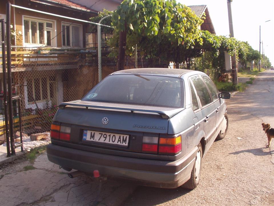

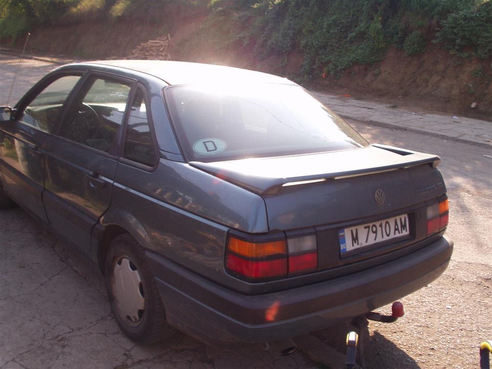

Дойде време да напиша някоя добра дума и да постна някоя снимчица на стария другар който след като е обслужвал 90 годишен дядо вече 11 години ми служи вярно с подходящата навременна поддръжка разбира се, като всеки дърт кокал.

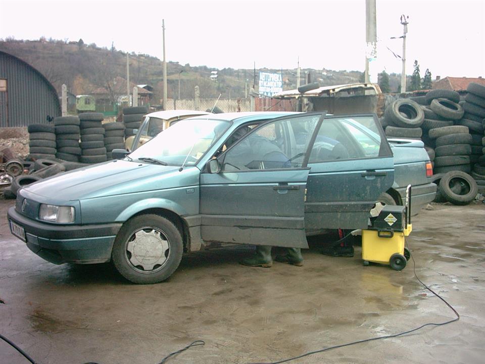

Декември месец 2003 година малко преди Коледа братовчеда го регистрирал в кат за да се повози с него и да го продаде, качил да закара баща ми до вкъщи и той ми се хвали. Братчеда ме вози в една голяма и хубава кола, вози много хубаво, ама не знам каква е, фолксваген ама....
Отивам аз на другия ден на автомивката да си измия голфчето двойка което карах тогава и гледам братчеда току що му измили пасата и подсушават. Питах го с това ли е закарал баща ми до нас та е толкова впечатлен, разказа ми за колата, показа ми документите, разбрахме се за цената 4500 лв /пусто мито дето се плащаше тогава/, взех му ключовете, оставих му тези от голфа като го измият да не си ходи пеша и се разбрахме след нова година да го прехвърлим.
Голям кеф, след голфа ми се струваше че съм седнал в невероятна лимузина, широко комфортно и върви.
Какво си купих с тия пари, двигател PF 79kw, хидравлика, щора на задното стъкло и задни регулиращи се седалки,произведен в Ембден през лето господне 1989, толкова!
Личеше си че колата е поддържана, не тропа, не клопа, не духа вятър, не бръмчи, а при две засичания от пълен до празен резервоар /тогава Господ ходеше по земята/ даде разход както е описан в книжката която намерих в жабката 5,5 на 100 извънградско, 10,3 на 100 градско, 7,4 на 100 смесен разход.
Не са много снимките които имам от тогава, ето ги всичките

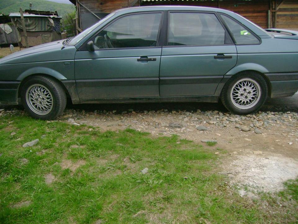

Започна се безгрижното возене, по някое време изпаднаха на добра цена два комплекта джанти bbs и гуми подарък, та замених железарките с оригиналните тасове

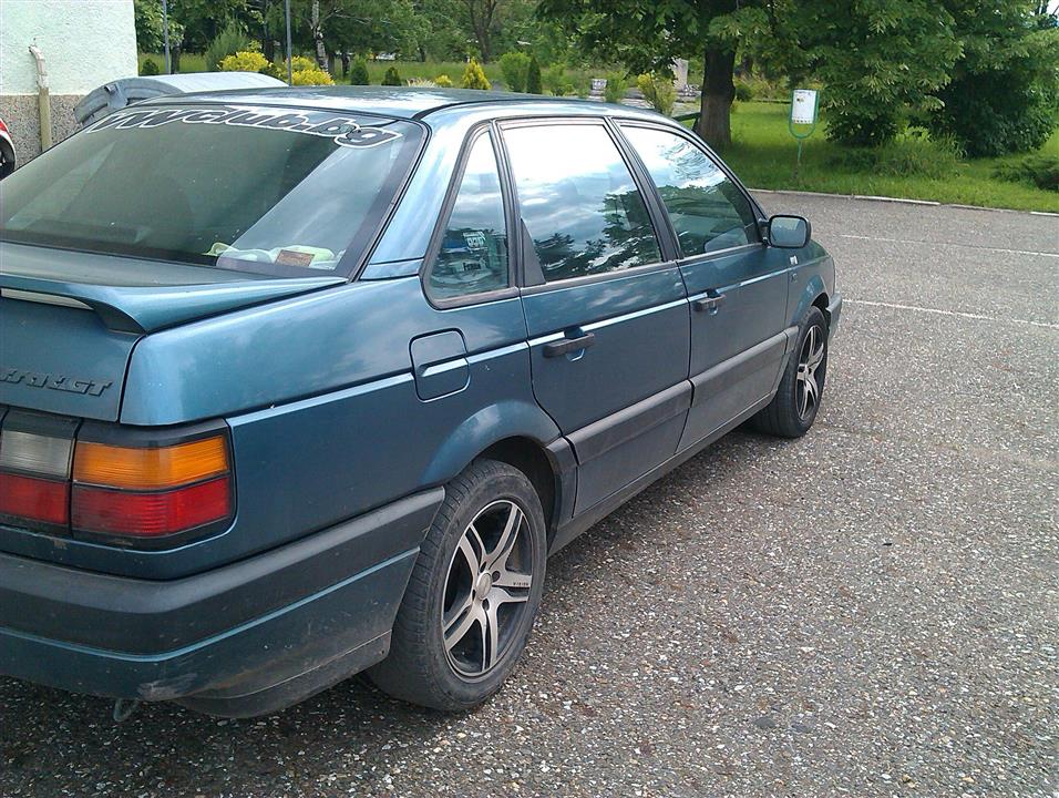

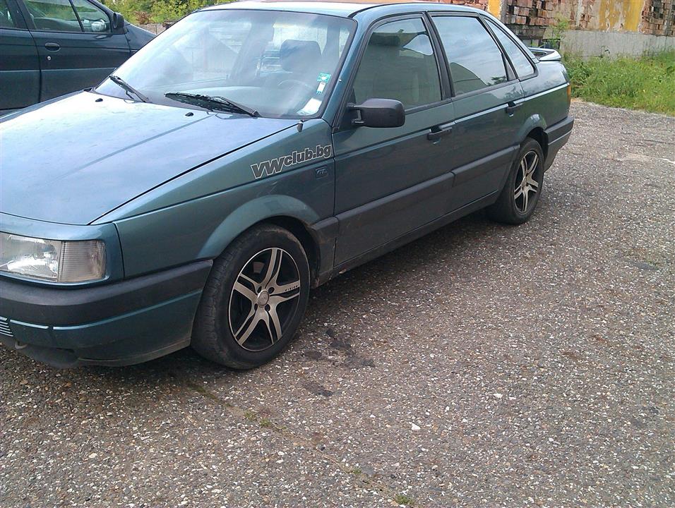

После пробвах как ще стоят джантите на LILAN от пасата за известно време
Добре изглежда с тях, но бяха взети назаем и трябваше да ги върна, но по случайност намерих в продавалника един много харесван от мен модел cms, две джанти в Пазарджик и две джанти в Плевен, поръчах ги и събрах един комплект
Първите проблеми които излезнаха бяха със спирачните дискове или поне тогава така си мислех в последствие се оказа проблемен вътрешен накрайник, но при спиране се се получаваше вибрация във волана. Купих си нови дискове локхийд и накладки, разработих ги 200-300 км, тръгнах на море, вибрацията същата, на морето си купих дискове оптимал и ги смених на място, на връщане до Търново леко със спирачките и никакъв проблем докато не взех да спирам като хората а волана да се мъчи да ми откъсне ръцете. Викам си тия боклуци се изкривиха много лесно и от форума си купих комплект супорти, апарати и 280мм дискове надявайки се да реша проблема. Бяха от катастрофирал голф и единия диск изкопан яко от болт някой си, нови дискове цимерман 280мм, вибрацията остана а и джантите bbs опираха в апаратите, та се наложи временно да ги изнасям с 5мм фланци. Добре че в тоя момент ми протече рейката седмица след изтичане на гаранцията по извършения и ремонт, та като се сдобих с нова рейка втора ръка от арабин от Симеон в столицата вибрацията във волана изчезна.
Така и така монтирах големите дискове се разтърсих и от форума си купих комплект себринг от Г60, които си ги имам и до днес

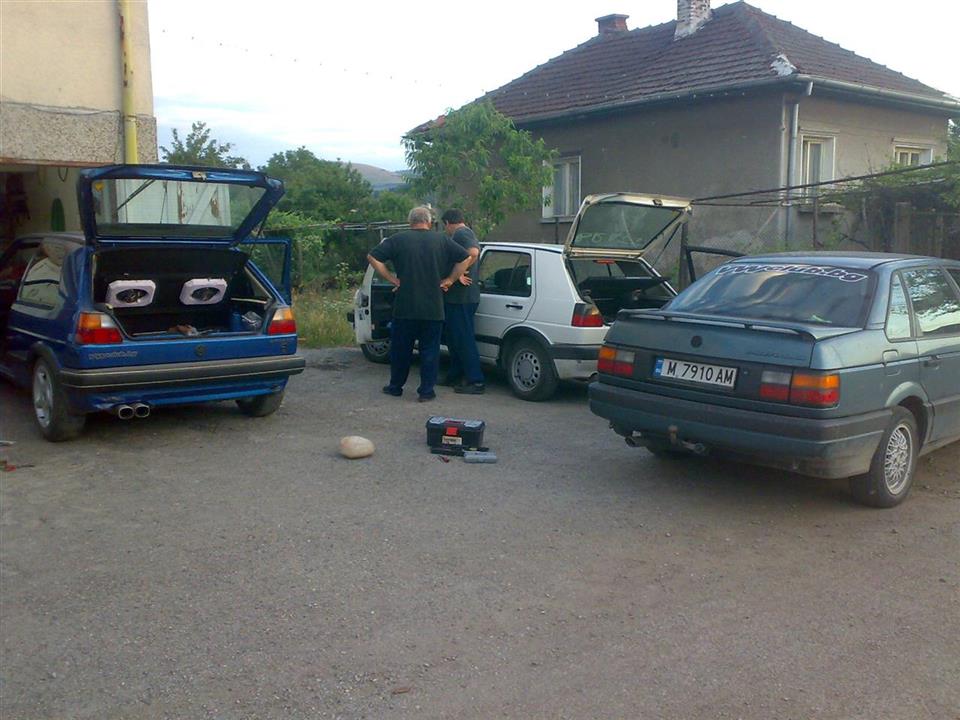

Случайна снимка от мини северозападнала сбирка, заедно с Ежко и Синята пичеловка

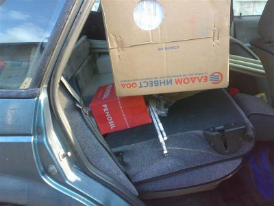

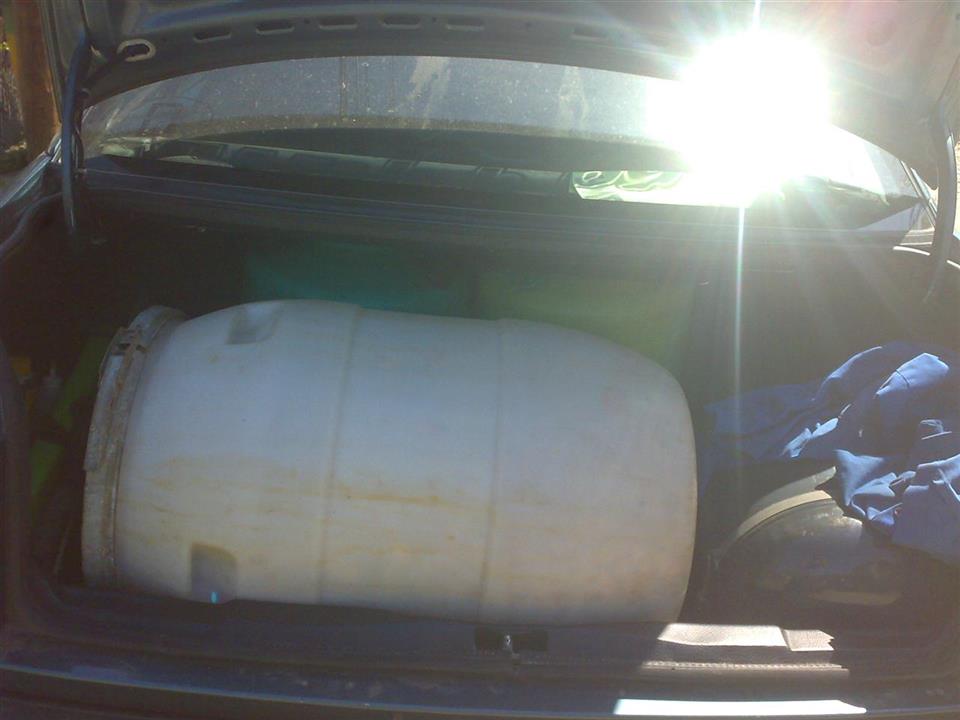

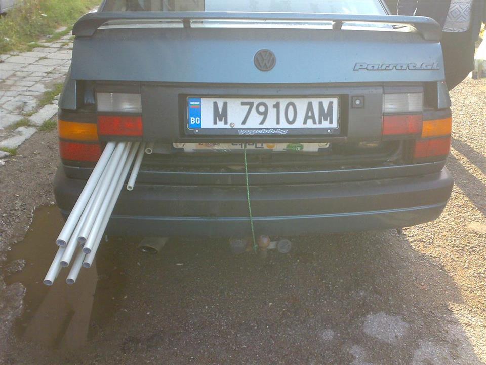

Кокала предимно се кара и със скромните си възможности гледам да го товаря колкото може /събира много седана/и винаги да го поддържам в изправно техническо състояние, та затова промени по външния вид няма много.
3-4 панелни радиатора, 80 литров бойлер, помпа, тръби и части за апартаментно локално парно или два 40 литрови и един 100 литров бидон и 32 литрова газова бутилка

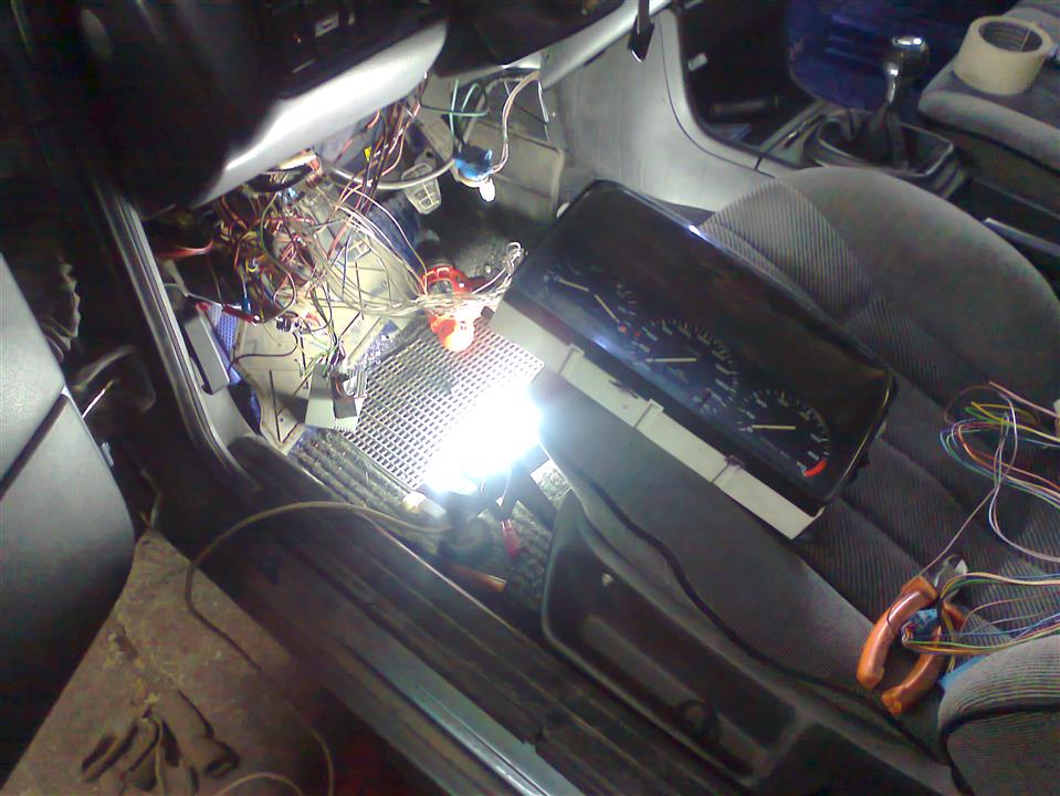

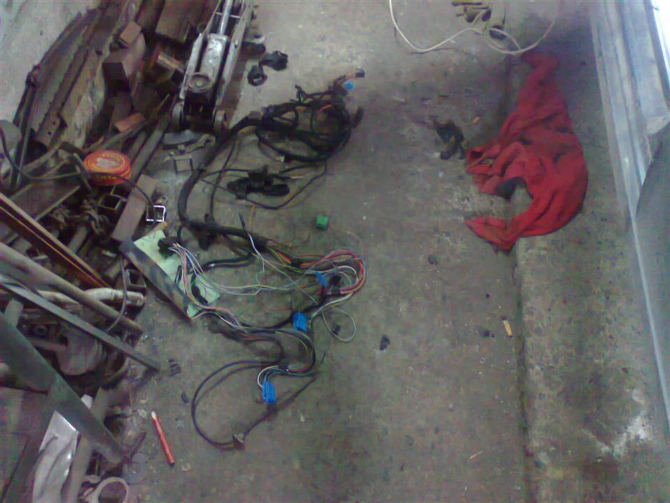

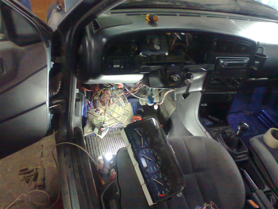

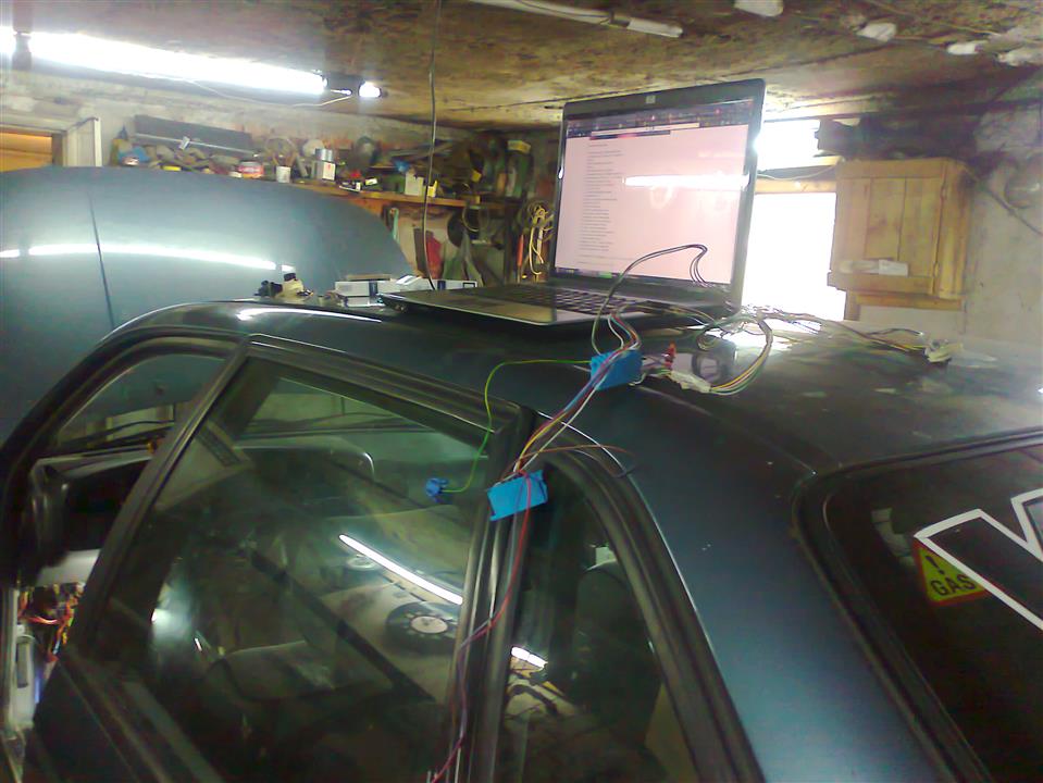

Екстри не съм добавял много, монтирах релета за фаровете, но в една кутия в коша ги бях сложил, кутията смалкала кабелите, те от своя страна контактите на едно от релетата и след 3-4 години работа се палнаха кабелите, което беше повод да сложа само едно реле на късите, но го монтирах вътре при бушониерата. Миналата година на път по нощите ми се счупи лагер на генератора и ми изгори лампите осрам куул блу, като го ремонтирах генератора сложих найтбрейкър ънлимитед, които според мен в комбинация с релето и правилен реглаж светят повече от прилично без да заслепяват. Иска ми се да сложа една черна хела двусекционна, но цената на тия фарове
Имам монтиран ДРЛ от Виктор версия 4, старичък но върши чудесна работа дълги години вече.
Монтираната с купуването на колата евтина аларма мастер нещо си преди един месец сдаде багажа, изхвърлих я и си монтирах един модул за централно заключване с два сгъваеми ключа дистанционни.
На предните врати сложих ел стъкла с оригинален комфорт модул за две стъкла, но ги управлявам с копче за задни стъкла.

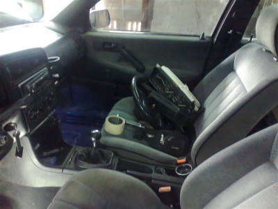

Монтирах и табло с МФА с прилежащите му датчици, като се наложи както не обичам да се занимавам с кабели да си направя окабеляването кабел по кабел от няколко инсталации.
От процеса на работата

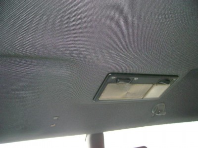

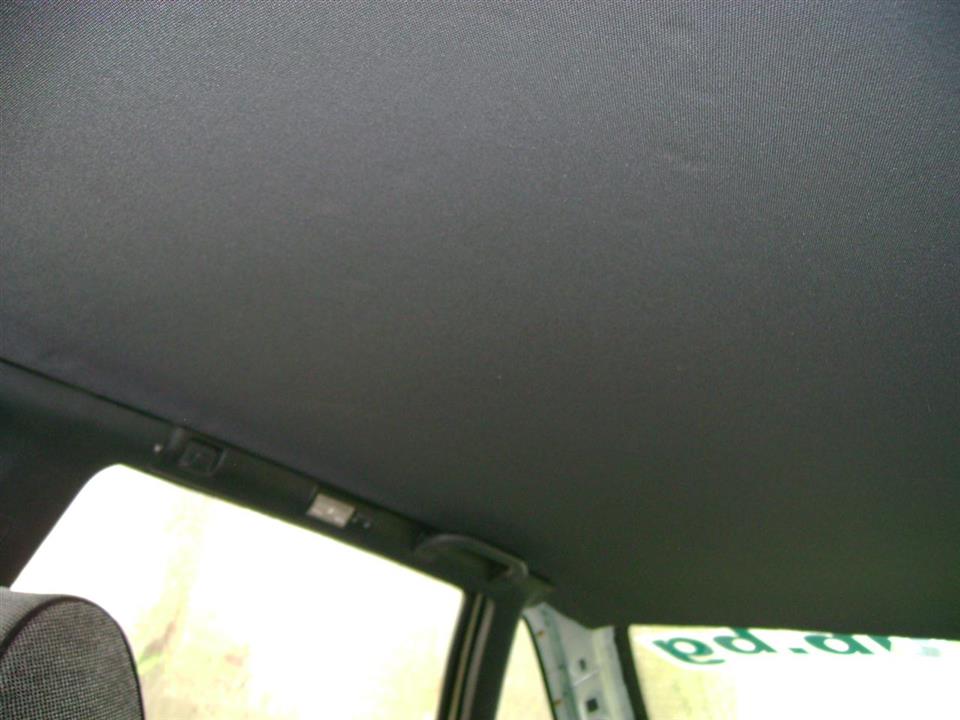

Преди доста вече време ми провисна тавана, след жалък опит и престаряло лепило, го занесох на майстор да ми го направи, ето го резултата
