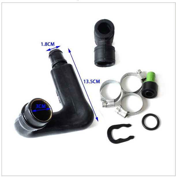

Привет, тъй като нямам възможност да прочета цялата дискусия:
- Аз имах същият проблем: трудно палене с повече газ
След обстоен преглед се оказа, че вентилацията на картерните газове ми е била спукана, поради което се получаваше некачествен вакуум!
Моля погледни състоянието на така нареченият breather, който се пръска(пука) точно в сгъвката! Позицията му е точно под всмукателният колектор(между 2-3 цилиндър)!
Вчера направих гимнастиката по-смяната му: гарнитура колектори, самата тръба и ако се наложи няколко 8 и 13мм тръби които да смениш в случай, че старите са отишли!
Весела Коледа
Весела Коледа

Re: Passat B5 1.8 125 к.с. - Трудно пали сутрин
Предполагам това с частите за тези маслени пари:
- prateli
- Мнения: 53
- Регистриран на: Вто 24 апр 2007 19:12
- Местоположение: Смолян
Да,това са но първо Светни с някво фенерче под колектора и виж какво е състоянието на тази тръба и маркучите й!
Тройника може би няма да ти е нужен, аз го бях купил но се оказа че го нямам ( АДР с пластмасови колектори)!
Купи си обикновени тръби 8мм и 13мм и си смени там където виждаш че са напукани и твърди!
Ще ти трябва и една гарнитура за колекторите!
Пиши ми ако ти трябва гарнитура и тройника че ми останаха чисто нови!
Поздрави,
Радо
Поздрави,
Радо

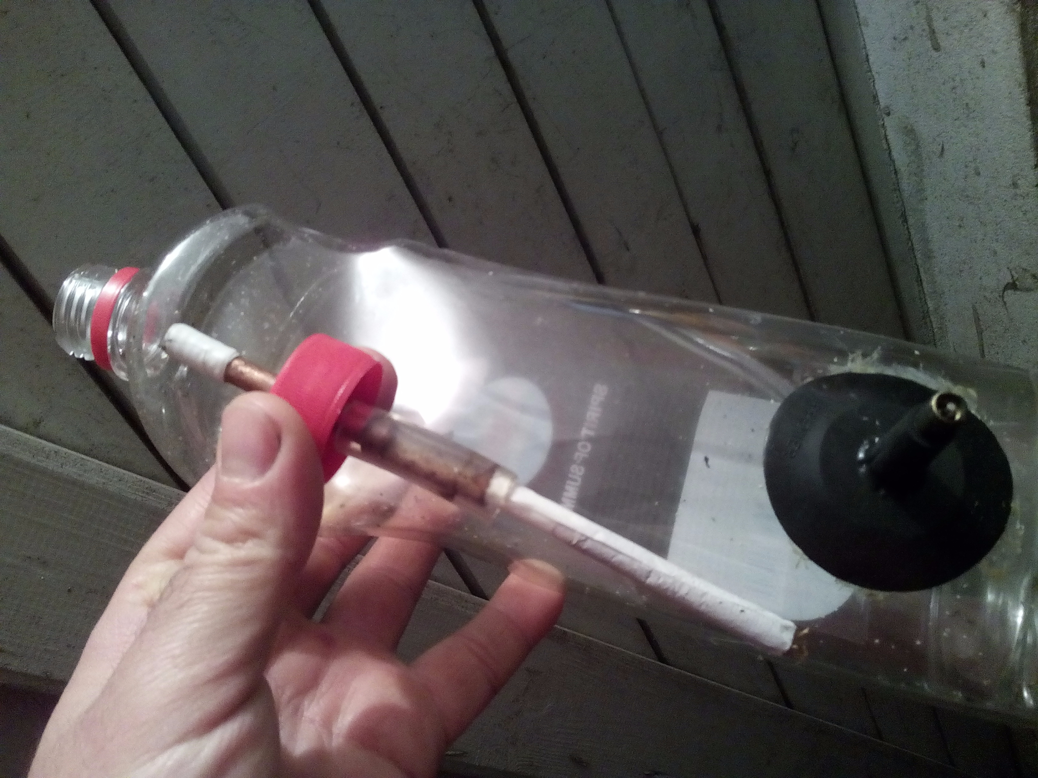

Малко и аз да възобновя коментарите по темата за трудното палене сутрин на ADR-ите. След няколко месеца чудене защо го прави така и показване на ниски стойности на дебитомера на vag-com си реших проблема с цената точно на 1 лев. Цената на вентил за гума и една цигара за пушек. По точно той ми послужи да си направя димогенератор и с негова помощ видях от къде ми тегли въздух оправих да не тегли и сега колата е съвсем друга пали и върви както трябва. Имаше дупчица на маркуча след филтъра и на клапана за фихрови клапи беше сцепена мембраната и пак там имаше дупчица на пластмасата. Като вкарате дима в системата той излиза където има проблем и става много лесно после :) Вентила се залепва например на дъното на пластмасова бутилка а на капачката се залепва една тръбичка в която стой цигарата. Закачате го например на маркуча след клапана на бензиновите пари. Помпате с нещо да вкара дима и гледате. Ето и подобно клипче от нета - https://www.youtube.com/watch?v=m-m8G9v ... 3Nkwij5_vQ
И снимки от моето изобретение
