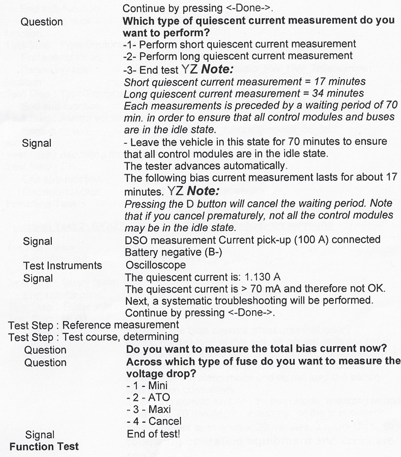

Благодаря на всички, които ми влизате в положението. На никой не се сърдя за нищо. Правилно, мнозина са разбрали, че не става въпрос за 150-200 лева, а за преднамерената измама извършена от СЕРВИЗА НА ПОРШЕ: Аз си бях сменил вече акумулатора, бях решил, че сигурно в Порше ще кажат, че е "консуматив" и просто попитах, а те ме поканиха да извършат подмяната. Вместо това платих за още един акумулатор и загубих един ден във висене в сервиза и още 3 часа в предходен ден за да закарам "оригиналния" акумулатор за "тестване". Може би в друга ситуация биха го сменили - при мен обаче, вероятно не стои оригиналния акумулатор, а нещо друго подменено първоначално, преди да си получа автомобила. Благодаря за предоставените снимки. Моят оригинален акумулатор изглежда като ... ... този на снимката от 1.4 TSI! Автомобилът е 2.0 TDI 170 p.s. старт-стоп ! Двете черни лепенки са полу-разлепени с подвити с по 1-2 см краища. Бялата, малка лепенка със знака на VW въобще липсва. Няма никакви означения, които да показват датата или година на производство на този акумулатор. Нямам в момента снимки, защото акумулатора в момента не е при мен. Имам обаче снимки на двата "протокола" с които ми "отказват гаранцията". Ей със това ръкописното нещо, аниномен електричар се произнесъл, че "вижда" ток от 1.13А, а виждането е станало с осцилоскоп според другият "високо-технологичен" протокол на чуждоземски.
Какво ми е "допълнителното оборудване". Това е един автомобилен усилвател и закачена към него неголяма туба - производителя Dragster. Въпросното оборудване се включва и изключва, както всяко подобно такова оборудване - RNS510 и всички други автомобилни радио/навигации или касетофони изработват постоянно токов сигнал (спрямо масата), който е активен когато устройството е включено. При "заспиване" на устройството този сигнал "изчезва". Ако даден авто-усилвател няма управляващ вход и/или не разпознава този сигнал срещу 25 лева се монтира такова реле. При мен, отгоре на всичко това "допълнително устройство" има светодиод в купето, който свети, когато този усилвател има захранване. Както вече написах на "празен" ход (когато не се издува музиката) този усилвател консумира 600мА. При заспиването на RNS510 консумацията става 0 защото в усилвателя има реле, което нацяло прекъсва захранването, а работспособността на всичкото това се доказва с елементарен мултицет включен между акумулатора и препазителя на "допълнителното оборудване". Тези, които редовно посещават форума, знаят, че имам известна квалификация за електрониките по колата и особено за RNS510 (вижте друга започната от мен тема http://www.vwclub.bg/forum/viewtopic.php?f=12&t=286789).
