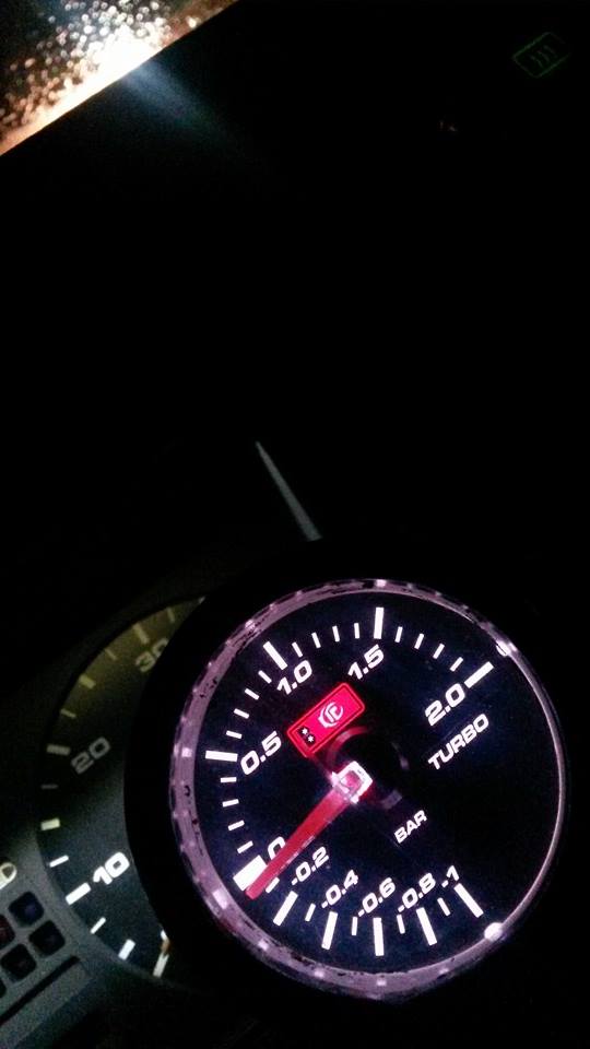

....Бях забравил че имам тема тук..турбото е сложено вече около 2 месеца и половина колата върви доста добре като за 1.6тд.. разликата с к14 е...огромна к14 на 1.2-3 бара беше добре ноо нещо не стигаше..да в ниските беше много по пъргава но до там високите ги няма...когато сложихме Т3-ката колата се караше на 1 бар нормало около седмица незнам защо но викам да я покарам малко така и после ще пипаме..след това започнах да я карам на 1.5 бара ии е добре не мисля да вдигам налягането така ще се кара но разликата е огромна разхода извън града падна няма претеснения от към изпреварвания..с к14 колата ми на 150 умираше и мах съм правил 170 и то с попътен вятар а сега колата прави 200км и оборотите са преди червеното..кутиятаа ми е 4т незнам но е с малко по дълги скорости...клип тези дни ще кача а сега..засъжаление ми протече гнп-то..има ли някакъв пробле да карам така извесно време ?
ето и клип как пали на -9 без обогатителя.. https://www.youtube.com/watch?v=FTXDH01mVV0&feature=youtu.be
