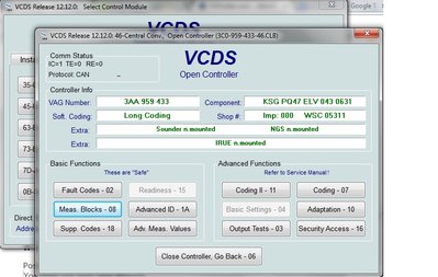

Колата е докарана от Германия. Ето какво показва след диагностика:
Address 46: Central Conv. Labels: 3C0-959-433-46.clb
Part No SW: 3AA 959 433 HW: 3AA 959 433
Component: KSG PQ47 ELV 043 0631
Revision: 00043000 Serial number: VWZCZ000000000
Coding: 00900A00D2830E76300494157C084F0B607C01
Shop #: WSC 05311 000 00000
VCID: F6E38053813266AE3EF-80A3
Subsystem 1 - Component: Sounder n.mounted
Subsystem 2 - Component: NGS n.mounted
Subsystem 3 - Component: IRUE n.mounted
No fault code found.

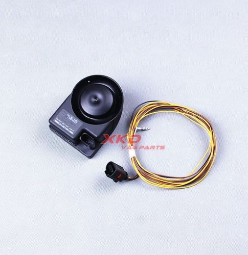

Мисля че по-разумно е да се монтира фабрична аларма- като показаната на снимката, която да може да се настройва чрез VCDS. Все още обаче не съм намерил нито оригинална сирена, нито как, къде се монтира и какво се настройва...

Това на снимката май е само сирена и трябва да се включи някъде...

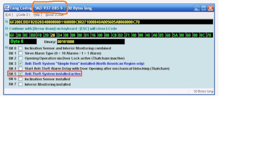

Останах с убеждението, че трябва само активация през ВАГ Ком и указване, че нямаш доп. сирена - тогава ще ползва клаксона.

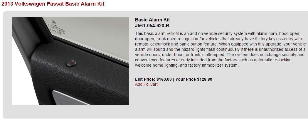

Интересно, обаче комплекта 561 054 620 B който е цитиран на линка http://forums.vwvortex.com/showthread.php?5568128-Alarm/page2 и съдържа
Ключ F266
Алармена сирена
Кабел с адаптор (букса)
Закрепващи детайли
Basic Alarm Kit
#561-054-620-B
This basic alarm retrofit is an add on vehicle security system with alarm horn, hood open, door open, trunk open recognition for vehicles that already have factory keyless entry with remote lock/unlock and panic button feature. When equipped with this upgrade, your vehicle alarm will sound and the hazard lights flash continuously if there is unauthorized access of a vehicle doors, under hood, or trunk is attempted. The system does not change security and convenience features already included from the factory such as automatic re-locking, welcome home lighting, and factory immobilizer system.
струва около 125лв, но вече не се предлага от VW за продажба - така ми казаха.
Аз все още не съм проверил дали ми трябва ключа F266, който се монтира в бравата на предния капак. Но си мисля, че този датчик колата си го има, защото при отварянето на капака той се индицира на MFA.
Значи според мен остава само алармената сирена да търся като резервна част... ?

Струва ми се че можеш да минеш и без сирената, като от ваг ком настроиш да свири клаксона.
Пост 93 от линка, бит 3 да се махне - ако правилно съм разбрал. Пробвай ако трябва и двата варианта.

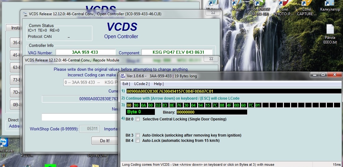

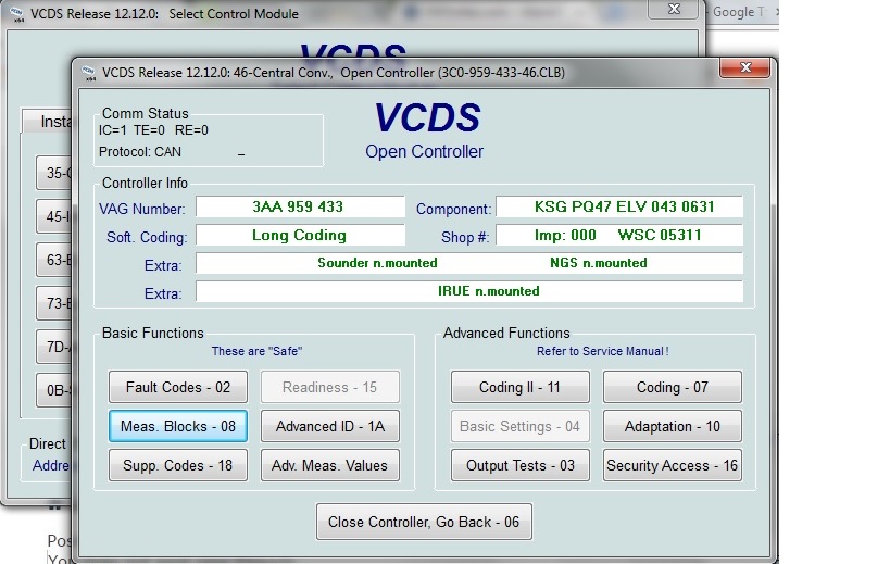

За съжаление обаче при мен го няма модула 5K0 937 085 S който се вижда в антетката на страницата за настройка, или аз не мога да го открия къде е скрит... :)
Може би трябва да се добави този модул ... иначе няма как да стане... Ето това са при мен....
