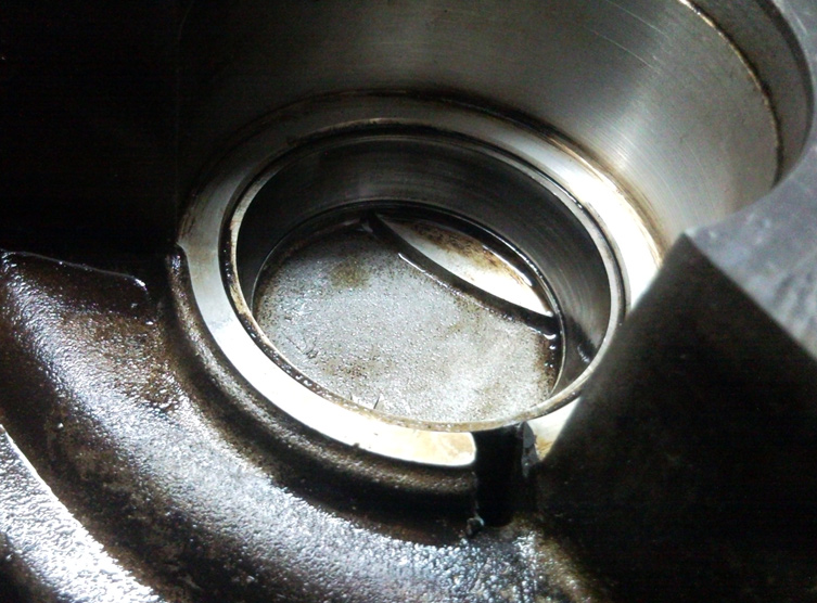

Четох,че след смяна на лагерите преди сглобяване на кутията е настройват т.н. "хлабини" на лагерите.Та въпроса ми е лагера на вторичния вал трябва ли да се настройва,че така като го гледам няма кой знае колко възможности за нагласяне.Да не би да става въпрос за др.лагери ,например на диференциала - там съм по-съгласен с хлабините.Та лагера за който говоря е в едната част на вторичния вал,където са 2 радиално-аксиални един до друг .Единствената снимка която имам е тази преди да го извадя от вала
a това е черупката му:

Явно този въпрос ви затрудни и понеже във форума няма такава информация а аз я намерих ще я споделя за другите,които я търсят.Ето тук е обяснено как се настройват хлабините на лагерите на вторичния вал:
http://workshop-manuals.com/volkswagen/golf-mk1/power_transmission/5_speed_manual_gearbox_020/gearboxmechanicsgearsshaftsinternal_operation/gears_shafts/adjusting_output_shaft/
