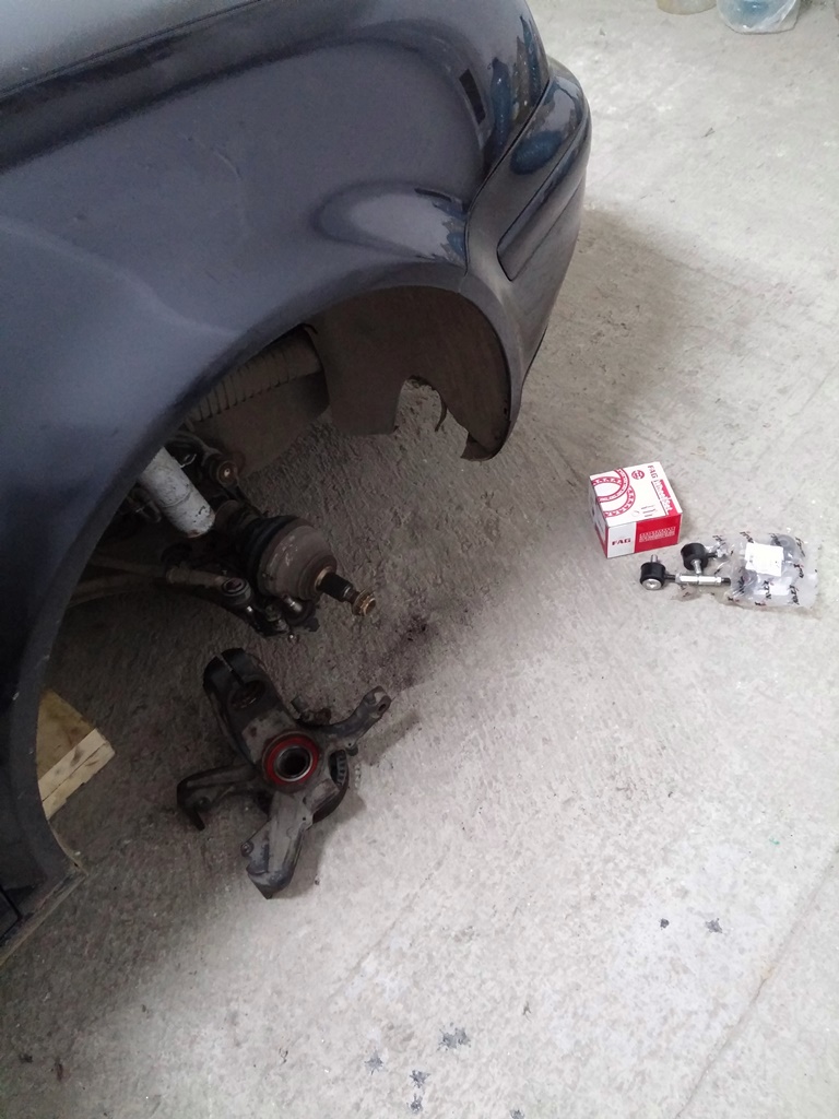

Лагерът от дясно е тотал :bishop и съм почти сигурен, че е от това че полуоската яко опираше и удряше в щангата :newsm66
В момента чегърта здравата и гумата се клати :horror
Ще взимам лагер и направо ще направя и биалетките за да съм си спокоен, въпреки че в момента слабо се чува, само на навит волан...

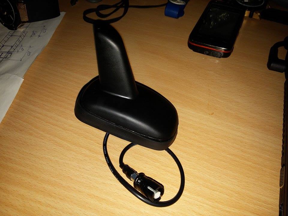

Иначе пристигна антенката която скоро ще бъде сложена. Сложих и летните гуми с другите джанти.

Смених лагера с нов на FAG, смених антената и направих раздвижни биалетки, по-дълги с 20мм, но полуоската се пада точно на ухото на щангата и биалетката и започнаха много да упират. Махнах ги и чакат пак ред за проби. Като гледам трябва да са по-дълги с не повече от 5-6мм. за височината на колата в момента :screwy
