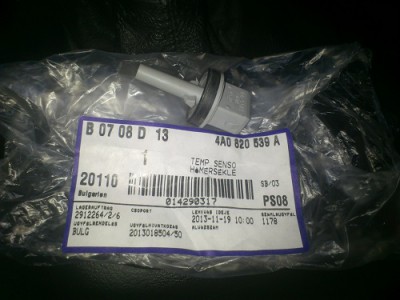

Порових се из форума и водейки се по тази тема смених датчика с нов Febi 1J0907543A (кривата букса). Купих го, смених го и положението остана същото -99 градуса, а при откачане не изписва n/a.

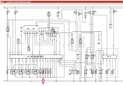

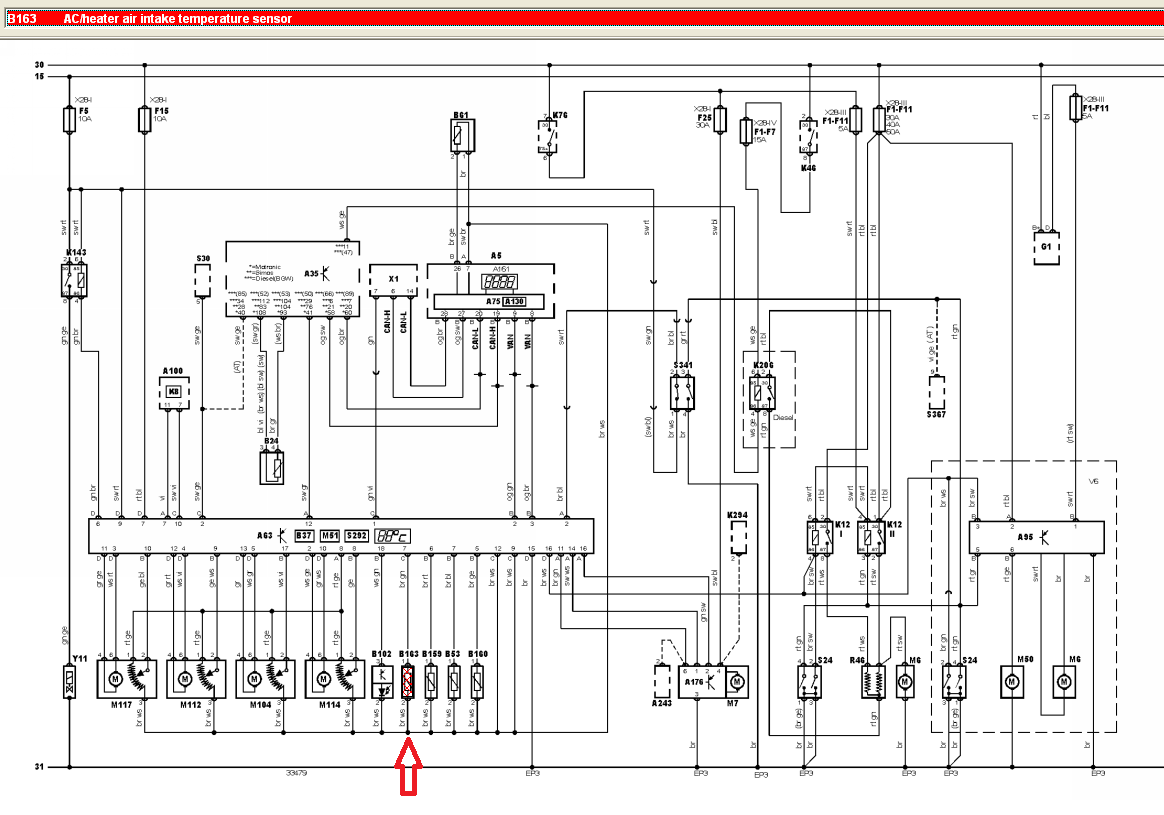

В аутодата намерих следната схема (прикаченаият файл)
Не мога да разбера обаче дали това е точно схемата, тъй като в нея не фигурират G89, G... и тн. Там са с други имена.
Има ли как да тествам датчика? Примерно при промяна на температурата да се види колко се променя съпротивлението? Има ли някъде технически спецификации на този датчик?
Има ли сигурен начин да се прозвънят кабелите и да се види, дали реално стигат правилно до датчика.

Колега,този под филтъра ли смени,за който ме пита ?

ti6ogb написа:Колега,този под филтъра ли смени,за който ме пита ?
Да, смених този който влиза в кутията с филтъра...махнах жабката и с напипване отзад в краката на пасажера, този смених.

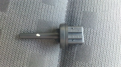

http://www.worldimpex.com/assets/partimages/042440.jpg
Нали това е г89?
До колкото разбирам от схемата трябва от куплунг C на управлението да ходят до там 7 и 9 пин?

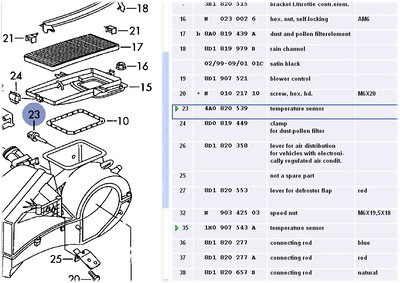

През климатроника гледам на 4,5 и 6 канал температурите,като на мен 6-ти ми е за свежия въздух ,но е е този,който си показал,писах ти под жабката,нагоре към филтъра купе и е прав.

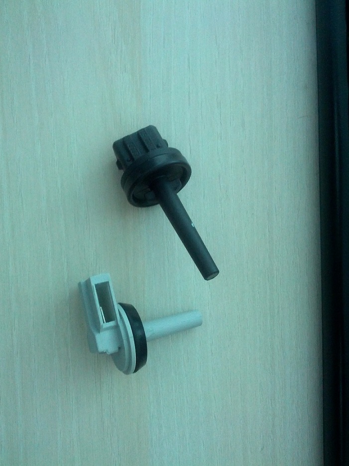

Стария
DSC_1902 - Копие.jpg (65.76 KиБ) Видяна 3319 пъти
Новия е по-къс
DSC_2050 - Копие.jpg (29.67 KиБ) Видяна 3322 пъти

ti6ogb, аз мисля че говорим за едно и също, просто според годината на производство са различни сензорите?
Аз точно зад жабката го намерих, леко в ляво отзад на вентилатора?

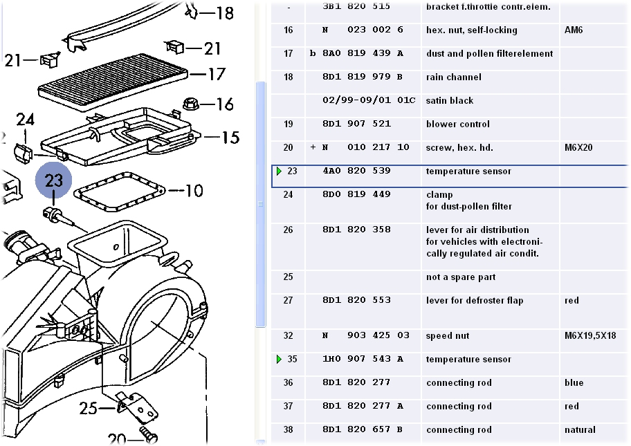

Edit: Колега, ще излезне че си прав :( Като откача този датчик изчезва показанието на 40ти канал на климатроника. Очевидно съм сменил грешния :( Но с ровене не мога да намеря другия отзад...
Edit2: Ако махна духалката (http://i.ytimg.com/vi/MXjq8h0QAbE/maxresdefault.jpg) тъкмо и да се почисти :) Ще се види ли по-лесно сензора?

Ето го къде се намира

Ами вие казахте бъркаш отзад и напипваш. Аз първо напипах онзи :) Сега с малко повече напипване намерих другия :)
След измерване се установи, че датчика наистина е заминал. За сравнение мернах и другият датчик и той показваше 800 Ohm при около 23-24 градуса температура.
Колеги правете разлика между тези двата сензора(прикачените), аз изгорях с една цифричка вече :)

Проблемът е решен! След смяната на правилният G89 сензор вече всичко е наред :)
Когато тръгнете да ровите зад жабката, помнете че има два датчика :)

П.С. Надявам се поне схемата на климатроника да е полезна за някой, извадена е от аутодата!
