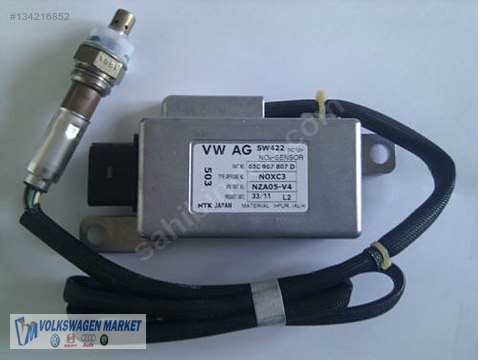

занесох колата в сервиз на Фолцваген в гр.Русе . Казаха , че е повреден Nox сензора , имало нещо изгоряло в него и за това не работело . За това чудо ми поискаха 1160.00 лв.

този сензор ( платката ) подлежи ли на ремонт или ако намеря втора употреба дали ще стане.

Самата сонда не е толкова скъпа около /300 лв./,3/4 от обявената ти цена е заради платката.Пробвай в ebay или в автърмаркет части.При мен беше изгорял подгрева и си взех само сондата с кабела.

Предлага ли се само платката, понеже разгледах някои и бяха само в комлект както е на снимката. Обясниха ми, че е изгоряло нещо в платката

тези са луди... вземи си 2-ра употреба и я ремонтирай.
