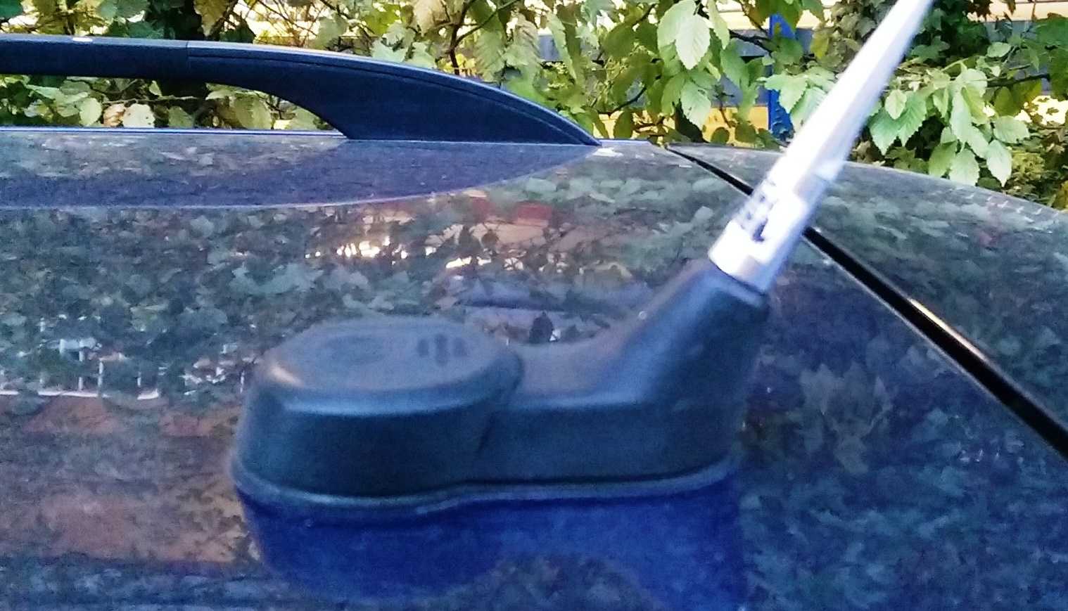

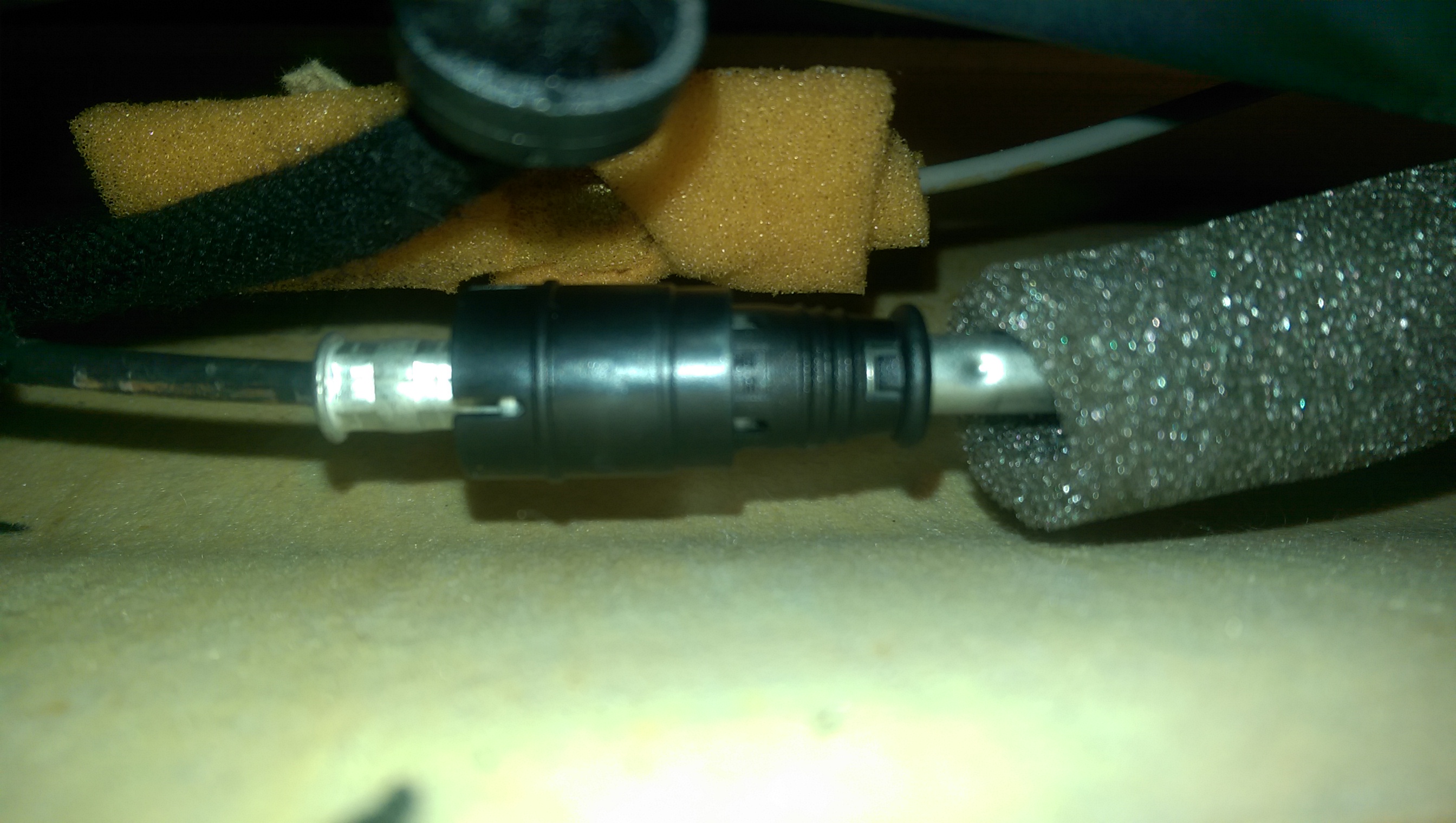

Много теми изчетох за проблема с антената, тази е най-нова, затова ще си задам въпросите тук.
Антената ми отвън изглежда така, навигацията работи без проблем, само радиото трудно хваща стнции.
Отвътре достъпът до антената на Вариант е труден, но не е невъзможен. Свалих само хоризонталната кора отзад и с една камерка за смартфон заснех това
Тук не се вижда усилвател, явно е много малък и е вкаран в петата на антената.
Има ли някаква корозия?
Излизат три кабела, единият, дето тръгва надясно, е за мобилен телефон. Другите два са по-интересни, Черният е антенния кабел, който е с един жак.
Тук прекъснах връзката и проверих дали кабелът е здрав, да, с допълнителен кабел и замерване на съпротивлението се оказа, че кабелът е здрав. Но на антената отвън този кабел няма връзка.
Къде да търся захранващото напрежение 12 в за усилвателя? Според мнения от форума точно на антенния кабел?

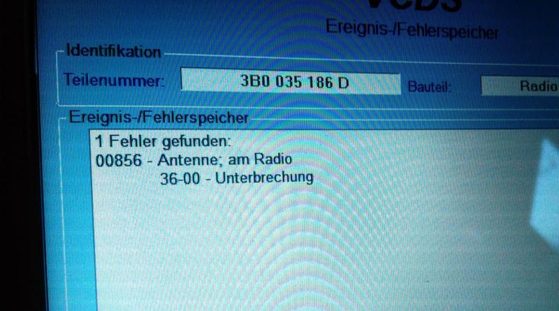

Четохме грешките със софтуер и за антената излезе това:

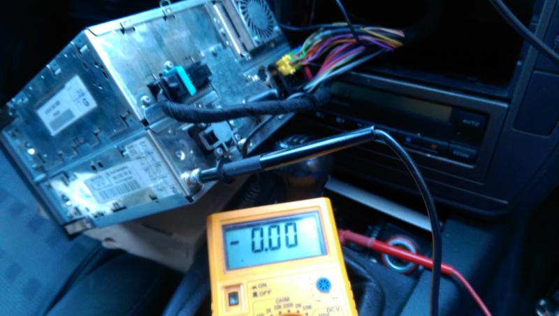

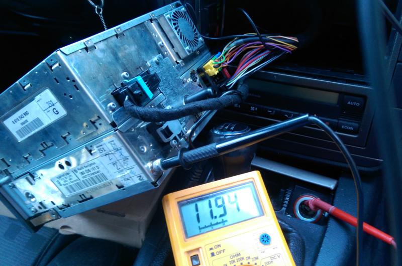

Напрежение от 12 волта на изхода за антената има:

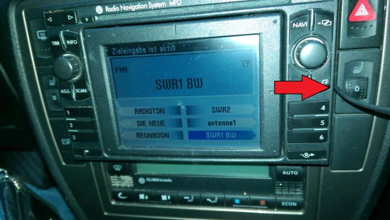

Но най-интересното беше, че като извадих червения накрайник радиото изведнъж започна да хваща станции:

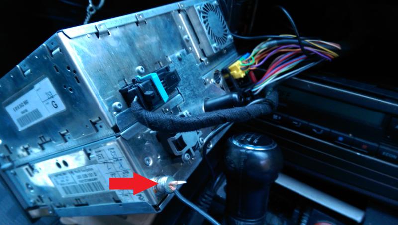

Веднага ми хрумна едно временно решение, един дълъг кабел фиксиран с клечка за зъби:
Кабелът го прекарах навън ето тук:
Засега виси в купето, но ще му търся някакво място. Факт е, че вече имам нормални радиостанции и направо се кефя.
Бил съм в две фирми в Пловдив да ми търсят проблема, Тояга и един инженер на Сточна гара в Пловдив. Декември ще посетя фирма Тояга в София, надявам се там да ми оправят антената.

Пишат за куплунг RAKU 2 или SMA,аз не знам моята оригинална антена с какви е. Ако някой знае да напише.
