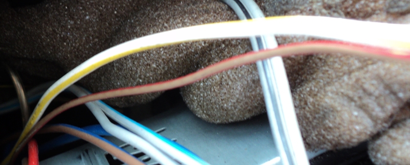

Днес тръгнахме да монтираме касетофон на Голф 2ка 1991г.
Всичко ОК, говорителите ясни, плюс и маса ясно...

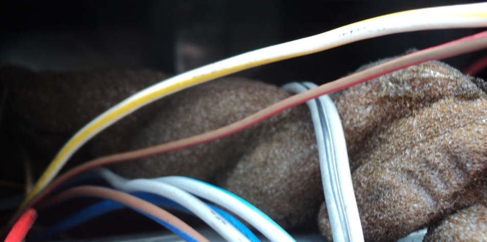

И в един момент изскочиха още 2 кабела при другите в инсталацията - дебел бял с жълта ивица и тънък кафяв с червена ивица... Макар досега да не бях срещал втори плюс (през контакт) и сигнал от габарит при Голф 2, реших, че може да са такива. Премерих ги, обаче нито на единия, нито на другия излиза плюс или дори маса - с контакт или без, на фарове или без - НИЩО! Може и някой да е рязал нещо по тях, нямам идея.
И понеже хардът ми умря и нямам Аутодата да проследя инсталацията - някой има ли идея за какво са тия два кабела?

Открих кабелите в тип ЦЕ1:
W/01 Motronic ECU Pin 2, Cruise Control Unit, Rear Spoiler Control Unit, Radio, Climatronic Unit, Radio Buzzer Speed Sensor White/Yellow
H1/07 Ignition Switch Key-in Power for Seatbelt Relay, Automatic Shoulder Belt Control Module, Radio Seatbelt Warning Relay Pin 5 Brown/Red
За съжаление не е описано с подробности

Kostiev написа:...но при Голф 2 (всички, които съм виждал досега) е само един плюс - постоянен. Няма през контакт.
Земи плюс от духалката. Тя може да се пусне само ако колата е на контакт. Така ще се пуска и радиото само ако ключа е на позиция.

stefan4o - колата е 1991г., т.е. СЕ2. Четох в тоя линк за нея, но нищо не съвпадна. Мислих да не е била с активна антена, но едва ли... Сега се сетих, че заводско е била със система Aktiv на говорителите, може нещо за нея да са тия кабели.
Иначе това, което си дал има - Switched Power - Brown/Red - ама какво суичва - не пише.
Вижте, аз го свързах и работи! Ако исках по друг начин, щях да го направя.
Просто искам да разбера тези 2 кабела с каква роля са в инсталацията!

Иначе съм наясно кой + за какво е, но при Голф 2 (всички, които съм виждал досега) е само един плюс - постоянен. Няма през контакт.
При мен има "+" през "контакт" колата е 91г. Като извадя ключа радиото се изключва!
Ако това имаш впредвид.

Да, това е - може ли да ми кажеш цветовете на проводника моля?
