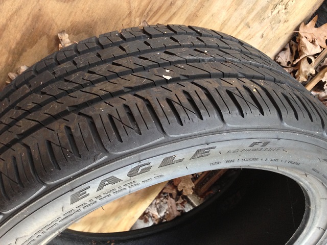

Намерих в нет-а същия модел гуми но 19 цола, и надписа си е същия. Дефакто няма как да са регенерат. По-скоро лош късмет, за колегата.
п.п Ето колега от БМВ форума продава същите гуми, и надписите са едно към едно http://bmwpower-bg.net/forums/viewtopic.php?f=132&t=386487&sid=c19c4d74605293d3574979ac573f5192
Колегата ако иска може да се свърже с него да сподели мнение, или може да си купи от него гуми, да са му комплект. :Mr Green Fun :Mr Green Fun

На асиметричните гуми надписа от вътрешната страна винаги е такъв.Външния е по "истински"релефен.

Ivo_Dinkov написа:Тези гуми ми изглеждат като регенерат с прещамповани надписи. Другите две със същите нерелефни надписи ли са ?
На тъщата и пробутаха две регенерирани Малтеса с абсолютно същите плоски надписи.
Това щях да казвам и аз. Пробвах ей тук да разчета DOT-а:
http://www.gglotus.org/ggtech/tire-DOTnotes/tirerat.htm
Но за ND7R и LJ1R не можах да открия (сякаш няма R). Да не би R да значи регенерат?

Къде е произведена гумата DOT:
ND - Deutsche Goodyear G.M.B.H., Philipsburg Bruchsal, Germany
Ако някъде има маркировка, като показаната по-долу, значи е регенерат.
Обозначение RETREAD – регенерирана гума.

Абе и регенерат да са, не вярвам за две години и толкова пробег да цъфнат така. По-скоро не са истински. Фабричен дефект - добре. Едната да е дефектна, ама и двете...какъв е шанса?

Ако е регенерат ми се струва, че баш там ще се отцепи и то толкова равномерно. Между другото и аз си кихнах 4 нови гудиърки ефигрип преди две седмици, да са ми честити :Mr Green Fun

Ако е регенерат е нормално така да се спукат. Обаче силно ме съмнява, че може регенерат да има надписи GoodYear отстрани. Още повече ако DOT-а казва, че са 2012 няма как да остареят, че да ги ползват за регенерат.
