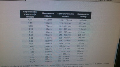

Качвам тази табличка, понеже наистина помага. След няколко дни консултиране по гумаджийници и интернет форуми мога да споделя, че за Крос Поло най-подходящите размери за гуми на джанта 16' са 195/45 16' и евентуално 205/50 16/ ако си падате по широката гума.
