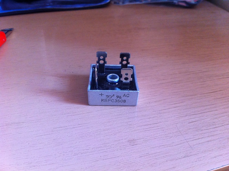

Значи последно да си купя такова,така ли?А как се свързва,че гледам има 4 крачета?И пак да попитам,това е 35А,а на схемата пише 3-6А,проблем ли ще е ?

Тез пи.ки пристигнаха!Сега ако може на прост български да обясните кое къде?До колкото аз рабирам горния край отива на +,долния край на AC!Така като гледам и трите други крачета са AC,има ли значение на кой ще го свържа?

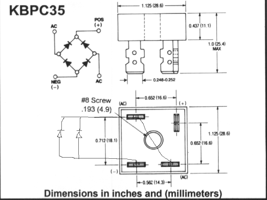

2 варианта - ползваш минуса и двата извода за променливо напрежение, отбелязани с AC или ползваш плюс и двата извода за променливо напрежение. Ето това е схемата на ГРЕЦ-а откъм диоди
Или в схемата минуса трябва да е отгоре, а двата извода за променливо ги сложи отдолу(замостени). Другият вариант е двата извода за променливо замостени отгоре, а плюса сам отдолу. По картинката се ориентираш елементарно.
Абе гледай картинките. На теб ти е така, че "чертичките напречни" на диодите ти сочат надолу по схемата. По-просто не знам как да го обясня. Гледаш комбинация и я обръщаш така, че диодите от схемата, която съм ти я дам по-горе да сочат така, както е по твоята схема, дето си я дал в първото мнение. И не са трите крачета AC, едното е минус, другото е плюс, другите 2 са AC.
И ако бях на тебе, щях да търся KBPC5010. Нищо, и с тоят трябва да стане.
А ето тук го дейташийта ка KBPC3510 с разположението на изводите ЦЪК
Или ето директна картинка от дейташийта

Така както го обясни изобщо нищо не разбрах!На този "грец" има написано само + и AC,на другите две крачета няма нищо написано,за това и снимах!Горе и долу на схемата са ми ясни!Сега този кабел,който трябва да прекъсна с тая "пи.ка",горния край къде да го свържа и след това долния къде да го свържа?Сега до колкото разбрах,горния край отива в АС-то,другите две крачета на които няма нищо написано отиват замостени в долния край на схемата,така ли?И купих това,защото това ми написахте!
Ааааа купл съм и 3510,означенията са му същите!

Има и минус. Плюса и минуса са по диагонал. А по другия диагонал са двата извода за променлив ток. Дорисувал съм картинката на пляктора кой извод за какво е. . Минуса - горния край. Двата променливи ги връзваш заедно и към долния край. Плюса не го връзваш никъде.

Ето колега, червеното по диагонал е мост между двата извода:

Объркал си плюса и минуса :exclaim
Прерисувай го още веднъж. Така няма как да стане разделяне към двата кръга габарити и използването на два диода се обезмисля тотално.
