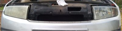

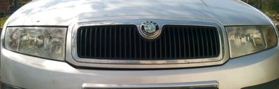

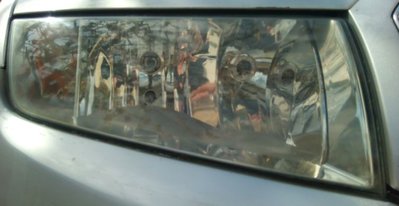

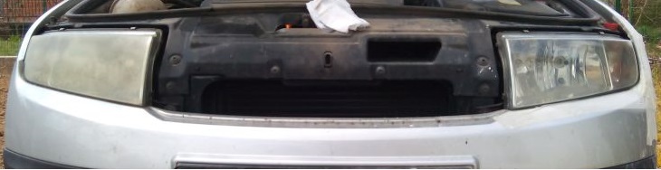

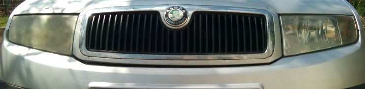

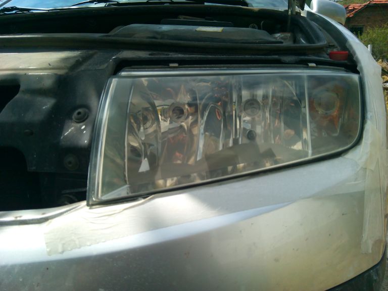

Събота и неделя се захванах с едни много пожълтели фарове. :Mr Green Fun
Минах през железарията и взех един лист водна 1000, един 1500, един 2000, 100мл полир паста на 3М (от най-финната, бяла), един пластмасов диск за бормашина и едно кече за флекс. Всичко струваше 19лв, като с пастата полирах 3 коли и остана за още 7. :mhihi :icon_lol
Отне ми около час търкане на ръка и още половин час с бормашината (за двата фара от снимките). Според мен се получи перфектно! :Mr Green Fun
Крайният резултат
Вече полиран
Така изглеждаха фаровете
