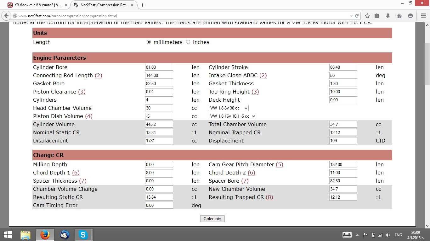

pe6kata написа:За острия тон нямам намерение да обяснявам. Очевидно си от типа хора дето всъщност не питат, ами искат някой да им потвърди теорията, а не дали е вярно. Съгласяват се единствено с това, което им отърва, както и да е... За трети път ти казвам, че степента е 16:1
камерата в самата глава на кр-а е около 48 кубика, буталата надстърчат, оттам и 45 кубика на горивната камера
на кр -а 450 кубика на цилиндър, при 10:1 степен идва 45 кубика камера, колкото си е оригинално. умишлено не вкаравам в сметките гарнитурата, понеже е еднаква и при 8в и при 16в, смятам я като част от блока
8в главата е 30 кубика, сток нерязана.
горивната камера идва 27 кубика, ако се сложи 8в глава на кр-ско дъно
450/27=16,7
16,7:1
Оттук нататък вярвай на който искаш.

paco написа:pe6kata написа:калкулаторът е пълен ташак!
ОК, щом казваш, но да вметна, че цилиндъра на стоков кр не е 450cc, гарнитурата не е 81мм и обема и е фактор, клиренса м/у бутало цилиндър не са за пренебрегване. Знаеш много неща, но пренебрегваш други и това не ти прави чест.
Мисля, че думичката "чест" не ти е понятна, щом я използваш в случая.
сметката я направих съвсем грубо и то за колегата, за да е максимално простичко за разбиране, в никакъв случай не съм гонил точност.
Коментарът ми е не е бил злонамерен, това че сме сдърпвали по някои теми не означава, че не уважавам мненията и компетентността ти. А че калкулаторът е гола вода, ми такъв си. Ако искаш да разсъждаваме малко:
1800/4=450, иначе наистина обема на цилиндъра е 445кубика , ако трябва да сме точни (40,5*40,5*3,14*86,4=444,99)
Ако приемем, че гарнитурата е 1.80мм, щото има и вариант до 1,65 за обикновена, та обема на гарнитурата е 41*41*3,14*1,8=9,5 кубика категорично
по данните на калкулатора горивната камера в буталото е минус 5 кубика, т.е. няма и буталото надстърча над блока, главата е 45 кубика
9,5 кубика г-ра - 5кубика бутало+ 45 кубика камера глава = 49,5 кубика горивна камера
445/49,5 = 8,99, демек 9:1 и то без да включваме клиренса бутало цилиндър, ОК, само че степента на КР-а е 10:1???
Кр-ската глава я дават, че е 47-48 кубика, 18 20В главата е 42 кубика, а не както и за двете дават 45 кубика.
Очевдино че някъде данните и алгоритъма куцат на тоя калкулатор.
Смятам, че най-просто се изчислява, като просто намалиш обема на камерата в главата, респективно и обема на камерата
кр- 10:1 , 445 кубика цилиндър, горивна камера 44,5мм съответно.
8в главата приемаме че е 30 кубика, а кр-ската 47, т.е. просто намаляваме горивната камера на кр-а със 17 кубика и става 27,5 кубика, (все едно сме наварили кр-ската камера в главата със 17 кубика)
445/27,5=16,18 т.е. 16,18:1
Ако кр-ската е глава е 45 кубика както е по калкулатора, тогава 445/29,5=15,01:1
Не смятам че няколко единици след десетичната запетая за степента на сгъстяване са решаващи при нашето ниво на тунинг
в тази връзка - с бутала от 1.8Т 20в и 8в глава, степента и два 12,78, а не 13,7 както съм писал по-горе.
Калкулаторът е точен, теорията ти куца - не знаеш как се изчислява степен на сгъстяване. Според теб това е Vcl/Vcm, където Vcl e обема на цилиндъра от ГМТ до ДМТ, а Vcm е обема на горивната камера. От тук основните ти изчисления и допускания са неверни.
В действителност степента на сгъстяване е Vmax/Vmin, т.е. (Vcl+Vcm)/Vcm. Оставям те сам да си коригираш изчисленията.

Прав е колегата, явно и че калкулатора даден от Пацо е читав!
За Леонардо
В конфигурацията за 8в глава с 1.8Т 20в бутала: ако се приеме, че обема на камерата в сАмата глава на 20В е 45кубика,както го дават в калкулатора (че по мои дани е 42кубика), степента ще бъде около 12,8-12,9:1. Карам на тази степен вече 50 000км без никакви проблеми на метан. На бензин - само 100 октана и пак се налага да връщам аванса спрямо заводския. КОлата става доста рязка и силна. По принцип не съм търсил тунинги, а по-скоро оптимизиране на мотора за метан - всекиднвка ми е тази. Разпределителният ми вал е заводския на ПБ, но си иска нещо по-сериозно и мотора ще тръгне доста.
Оригинално фв колите на метан , визирам 2.0 8в моторите на кади и т.н са със степен 12,5:1.

Да вдигна малко иначе интересната тема, в този ред на мисли ако в 8v блок монтираме бутала от 16v 1.8кр
(Connecting Rod Length е същото) единствено компресионната височина на тези от АБС,ПБ е 32,2 срещу 33,4 за КР.
До колкото разбрах без да съм го виждал и твърдя на 100% дебелината на челото е близо 6-7 мм.
Ако увеличим горивната камера с 6сс или респективно резнем буталото с тази разлика от 1,2мм сме на 12.2 приблизително по дадения по горе калкулатор.
Колко може да отрежем според вас без да стане опасно от това чело ?
