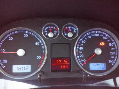

Здравейте.
Искам да попитам възможно ли е километраж от Пасат 5 1.9тди 2003г. да се сложи на Голф 4 1.9тди 2000г. АГР?
Прилагам и снимка на километража.

Не, на пасата е по-широк.

Може, но трябва да сложиш предпазното стъкло от твоя километраж.

аз съм с такова табло,мисля че е по-широко.Моето мисля е сменяна кутията с така от голф 4,стрелките са от R32

Може да се сложи,сменя се софтуера но забравяш за зумера на фаровете.
Също така леко се наглася стрелката за темп. да е на 90 градуса...
Става!
Кутията е по-голяма,търсиш стъкло с рингове от бора...

Стрелките после се нагласят,на мен зумера ми си работи.На бората таблото е различно от пасата

Твоето- Голф 4 immo 3 със сменени плаки от Passat b5.5 и Custom стъкло.Така работи зумера да!Но ако е пасатско табло,спира да има зумер след слагане на голф/бора софт!

При мен го няма този проблем след слагане на табло от Пасат W8 на Бора.
