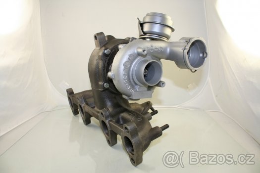

Здрашейте колеги искам да попитам дали това турбо ще стане на Голф 4 1.9 тди 81kw? Защото това е от 131 коня.и ако се постави дали трябва да се настройва нещо или не защото писе че е настроено ? Благодаря ви колеги и извинете но съм нов в форума :)

Ще пасне . Ще трябва да се донастрои евентуално актуатора . Изходната свръзка тук е различна от на AHF и ще е необходимо и там доработка .

защото ако се сложи така и не се настрое е проблем поне така си мисля или просто няма да е както трябва

Абе може и без настройка да се кара ама да усетиш истински тази турбина е най-добре чип и т.н.

Да то е ясно че ще трябват и др работи освен чип и от 110 съм приготвил 2000 лв може ли да се пипне за тези пари или няма да има смисъл да влагам пари
